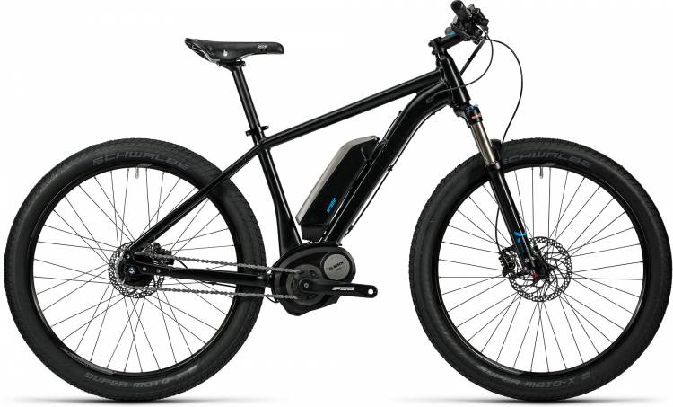

Ciao oltre ad essere d'accordo con quanto ti hanno detto gli altri forumisti, ti consiglierei se non l' hai fatto di provare una FAT,
perchè se è vero che su sabbia o neve penso siano mezzi divertenti quelle che ho provato io (muscolari, 2 tipi )sono veramente molto poco scorrevoli,
e poco maneggevoli. Probabilmente elettrificate anche su strade bianche possono avere un perchè, e i gommoni sulle piccole asperità specie se a bassa
pressione aiutano però dall' uso ipotizzato credo che una front 29" (o anche 27.5 con gommatura generosa) siano molto più adatte.
Sia da kittare (credo che nel lazio ci siano diversi specialisti) che ebike native ci sia ampia scelta nel budget ipotizzato e magari qualche altra bici che ti possa piacere
