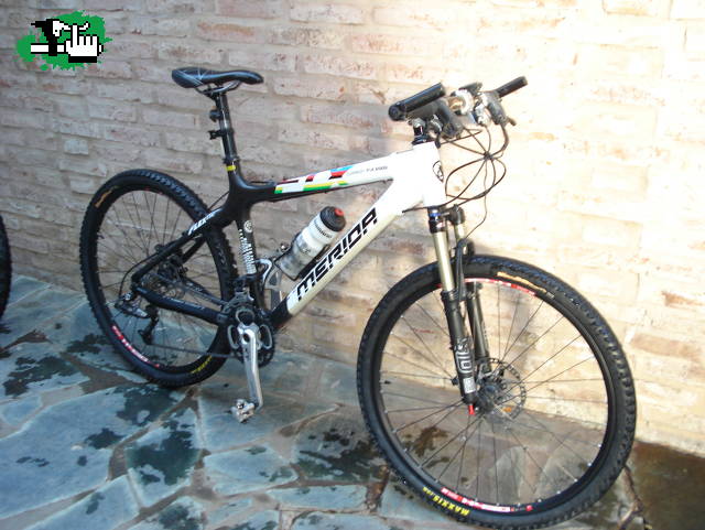

Rispettando le specifiche "full usato" ho visto su sibito.it una vecchia merida in carbonio come questa
78,72 KB
è vecchia (merida carbon flex 2000) addirittura del 2008 e IN CARBONIO. Secondo voi lo regge un hub come il bpm? oppure un swx ma preferirei il primo...
Oppure lo stress del motore la spacca? dovrebbe essere sui 9,5 kg anche con 4,5kg di motore e tre di batteria sarei ancora sui 17 circa che è tutta un'altra cosa rispetto a 27...
Modificato da - andrea 104KG in data 07/11/2016 23:07:17
3598 Messaggi
Inserito il - 08/11/2016 : 00:09:10  Mostra Profilo Invia a T4R un Messaggio Privato  Rispondi Quotando
Se è tutta in carbonio compresi i forcellini, questi potrebbero non essere in grado di reggere lo sforzo della reazione dell'asse motore.
Se viceversa hanno un'inserto in metallo potrebbe andare.

Ti dico la mia.
Il telaio in sè pesa un decimo della bici intera cioè fra 1,5 e 2kg. Più o meno, fra telaio in alluminio e acciaio c'è una differenza di pochi etti. Con un telaio in carbonio risparmi qualche altro etto ma rendi tutto insensatamente più fragile. Io mi terrei il telaio in alluminio e farei un alleggerimento più intelligente. Il carbonio lo terrei per il manubrio, pipa, reggisella, portaborraccia... Poi monterei una guarnitura singola (per eliminare così le altre due corone, il deragliatore centrale e quindi cavo, guaina e comando del cambio anteriore). Freni v-brake (molto più leggeri dei dischi). Se proprio vuoi l'ammortizzatore, che sia ad aria. Controlla il peso di tutto (pedali, collarini, sganci rapidi, copertoni... di' addio a quella doppia camera d'aria antiforatura ad esempio) e vedrai che il telaio influisce ben poco rispetto a tutto il resto.
Ovviamente poi ci metterai un swxh o un cute se proprio non vuoi buttarti su un piccolo rullo a frizione da montare al posto del cavalletto (a proposito... addio anche al cavalletto).
6828 Messaggi
Inserito il - 08/11/2016 : 00:47:45  Mostra Profilo Invia a MilleMiglia un Messaggio Privato  Rispondi Quotando
Quotone per Saluti Pino.
Idea mia contestabilissima... non monterei mai un hub sul carbonio.
Aggiungo che, dopo varie bipa con telai in alluminio (ed anche in ergal), sono passato ai telai in acciaio e non tornerò più indietro. Prossimo step semmai titanio.

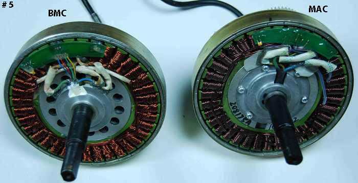

Inserito il - 10/11/2016 : 21:32:58  Mostra Profilo Invia a andrea 104KG un Messaggio Privato  Rispondi Quotando
Guardavo le foto di questi rotori di due motori che non ho mai visto , un bmc e un mac. Esternamente pressochè identici a un bpm.
Però dentro hanno esattamente i doppio degli avvolgimenti!!
31,67 KB
il mio bpm ne ha mi sembra 16 o 18... che cosa comporta questo?

Inserito il - 10/11/2016 : 22:29:44  Mostra Profilo Invia a gizeta un Messaggio Privato  Rispondi Quotando
Tradotto (con google traduttore)dal sito em3v che commercializza il MAC "Il Mac utilizza un motore a 32 magneti, 16 poli a differenza della stragrande maggioranza dei motoriduttori sul mercato che utilizzano un motore 8 poli. Questo migliora ulteriormente la coppia, ma significa che il numero di giri o la commutazione di frequenza elettrica è superiore rispetto ai motori tipici a cremagliera e molto più alto rispetto ai motori Direct Drive, quindi è necessaria una certa cura con la selezione del controller..."
36671 Messaggi
Inserito il - 10/11/2016 : 22:51:54  Mostra Profilo Invia a Barba 49 un Messaggio Privato  Rispondi Quotando
Sono più grandi del BPM, sono come il Puma che si può vedere qui: http://www.das-elektrorad.de/technik.htm
Se vuoi farli andare molto veloci (come scrive Gizeta) necessitano di centraline adeguate alla velocità di commutazione elevata.
