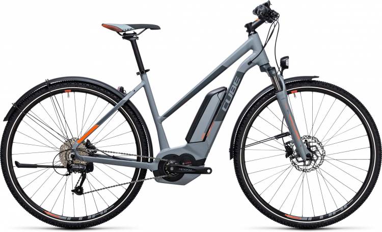

Ciao Federica di dove sei ? dai un occhiata sul mercatino del forum :
http://www.jobike.it/forum/topic.asp?TOPIC_ID=73296
oppure qualcosa un po' più di design ?

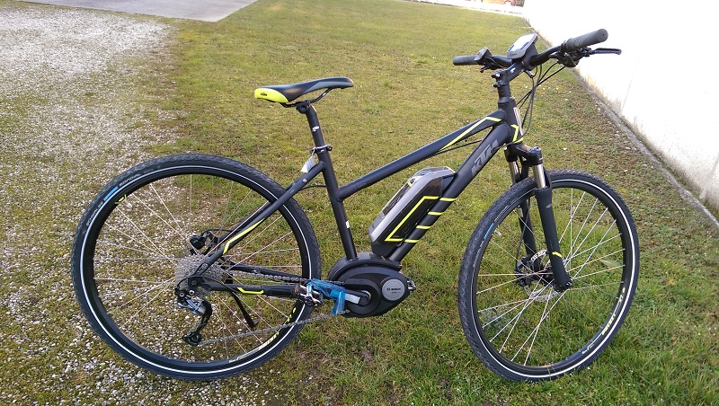

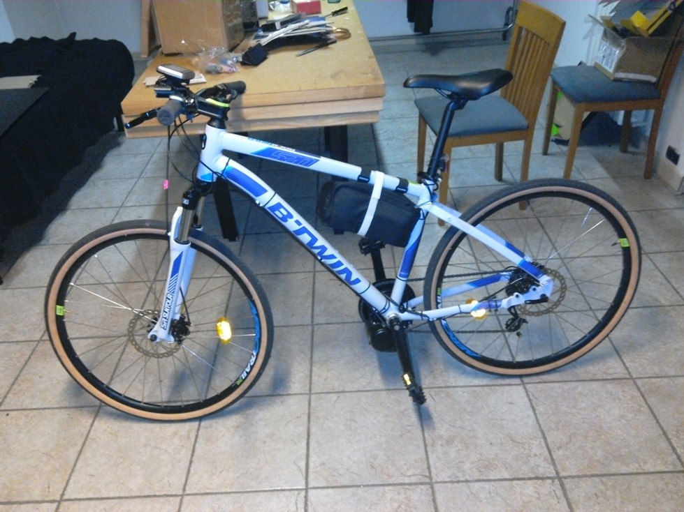

quoto pixbuster e SHILAH, i motori bosch e simili circa raddoppiano il tuo sforzo sui pedali che comunque devi esercitare
le batterie, oltre 500€ per la bosh da 300wh, costano circa il doppio e spesso come nel tuo esempio i modelli
proposti con prezzo d' attacco hanno capacità minore , e dunque anche durata, rispetto a soluzioni da 400 e più Wh.
A Milano ma penso anche a Roma tutti i meccanici ciclisti ormai hanno a che fare anche con le bici elettriche, magari non tutti sono ferrati sulle batterie.
La bici di Lydon (che non conosco,)che probabilmente è piccola per te, monta praticamente lo standard dei motori hub (al mozzo) e avendo noleggiato bici simili,
con hub bafang come il suo e batteria simile, ti dico che vanno molto bene, se vuoi andare tranquilla e senza fatica a seconda della velocità desiderata imposti il livello di assistenza, e la usi tranquillamente anche in salita, a patto che non sia lo stelvio.
Altrimenti scegli la bici che vuoi e ti fai montare un kit (scarta i 24 Volt e a pare mio anche gli anteriori) per praticità
i modelli secondo me meno problematici sono con freni a disco meccanici e 7/8 velocità al cambio posteriore.
A spanne spenderesti meno delle varie Atala e simili, per una bici anche superiore e magari più gradevole, l' emsepio in foto sta sui 550€ a cui aggiungere il kit

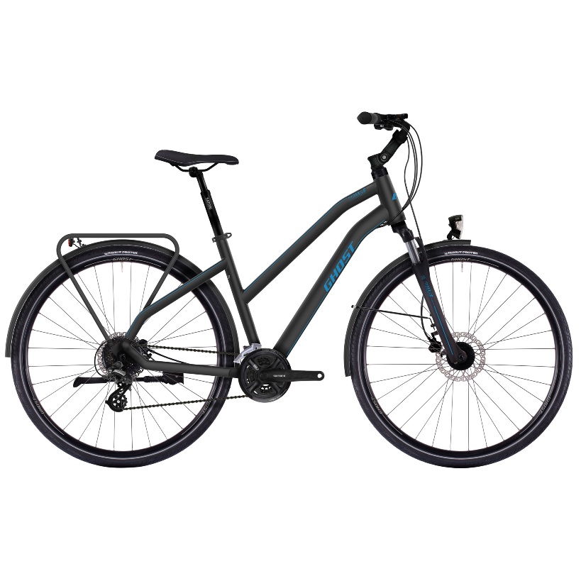

Ho questa bici da vendere
Nuova di pacca. Presa solo per test con i miei sblocchi.
A qualcuno interessa?
Le ruote sono da 28"
Predisposta per montaggio parafanghi e quant'altro.
Bosch Active Line, batteria da 400 Wh

Molto bella!
Non credo faccia precisamente al caso mio ma quanto chiedi?
Inserito il - 17/11/2016 : 11:08:42  Mostra Profilo  Visita l'Homepage di blindo7 Invia a blindo7 un Messaggio Privato  Rispondi Quotando
benvenuta,con questa bella bici postata da stef vedi la differenza con quelle economiche che hai postato prima,
motore e batteria al centro per un perfetto bilanciamento,
nessun ciclista ti dirà mai che non ti ripara una gomma perchè c'è il motore e non ci mette mano(lo fanno lo fanno)
grande autonomia grazie al sensore di sforzo che ti impedisce di far finta di pedalare,
per contro non è economica
se vai a provarne qualcuna,
provala a motore spento per vedere la scorrevolezza,
una legale che supera i 25 kg non la provare neanche,
chiedi quanto costa la batteria di ricambio che dovrai cambiare ogni due tre anni,
per l'usato conviene prenderne una a prezzo stracciato con batteria esaurita,così la metti nuova e ci giri un bel po,
buona scelta!

Ma una bella 27,5 (predisposta parafanghi etc..) ??
Be sporty !
214 KB
Naturalmente è solo un esempio, so che la vorresti con un telaio più femminile però calcola che con batteria 13 ah è costata veramente poco e va veramente bene tra l' altro usata in modalità codice e con la massima assistenza è pedalabile con poco sforzo
chiaro che sulle offerte preconfezionate meglio stare su un hub anche solo con un 10 ah di qualità
Modificato da - Fabio Negri in data 17/11/2016 17:14:10

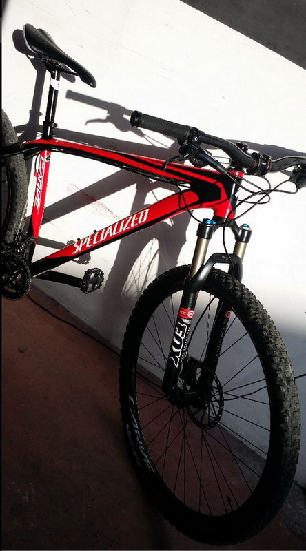

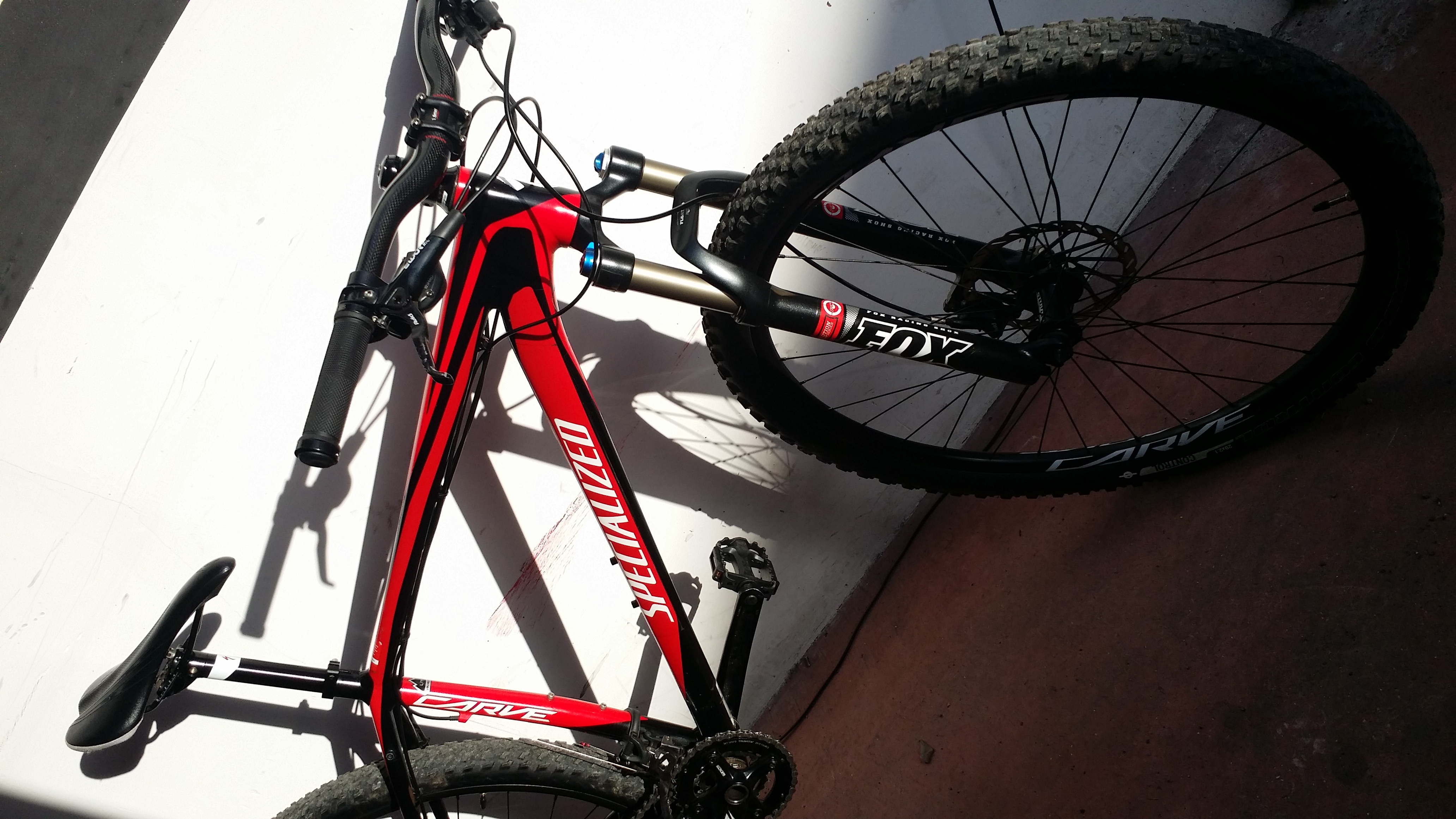

@Fabio negri una bici così ce l'ho già! #128522;
2545,05 KB
Fed
28 Messaggi
Inserito il - 18/11/2016 : 10:40:02  Mostra Profilo Invia a Fed un Messaggio Privato  Rispondi Quotando
Scusate, non sono stata capace di ridimensionare la foto!
Immagine ...
A parte che la tua è decisamente meglio ..
ma elettrificare la Carve e dotarla di cerchi con gomme più urbane ?
Modificato da - Fabio Negri in data 18/11/2016 13:17:24
Fed
28 Messaggi
Inserito il - 18/11/2016 : 14:17:09  Mostra Profilo Invia a Fed un Messaggio Privato  Rispondi Quotando
Naaaaa .. voglio una bici comoda, sulla quale poter mettere una gonna ed eventualmente anche i tacchi!
E poi mi piangerebbe il cuore vederla con parafanghini e portapacchi

okkkkeei ... kittiamo questa ?
88,08 KB
ma forse sono più adatte queste (alla prima dovresti sostituire la forcella, la seconda è una 27,5 con gommatura generosa):
https://www.cyclestore.it/specialized_vita_disc_step_through_2017_womens_sports_hybrid_bike-ID_70413
https://www.cyclestore.it/specialized_roll_elite_low_entry_2016_womens_hybrid_bike-ID_67886
https://www.cyclestore.it/specialized_ariel_disc_2017_womens_sports_hybrid_bike-ID_70461
Modificato da - Fabio Negri in data 18/11/2016 15:02:22
