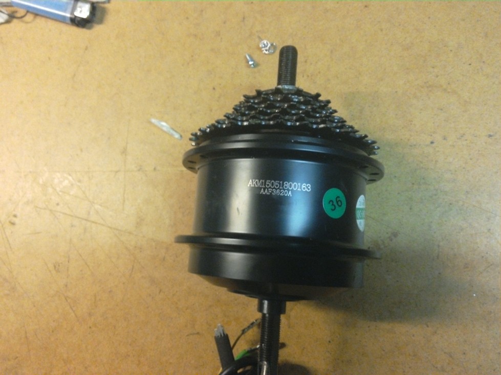

- Hub posteriore , avevo ordinato un QQ M100R (cute 100) 36V da 350 W 261 rpm mozzo a filetto
ma elife mi ha mandato il seguente, con i codici in foto non trovo nulla è lo stesso o differente?
164,24 KB

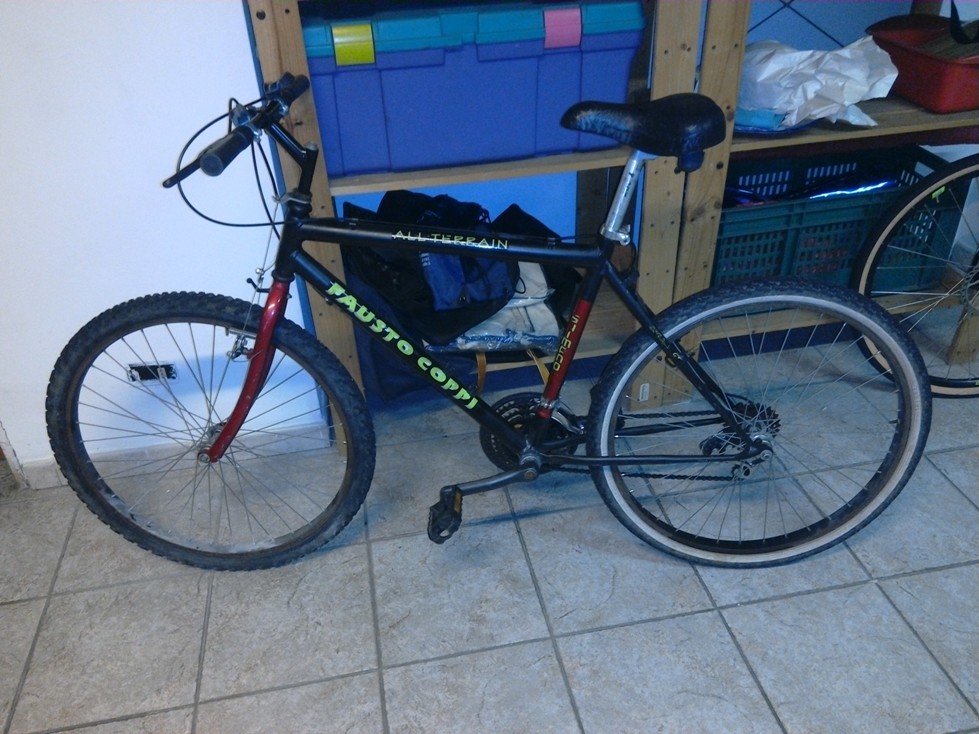

Posto una foto del cancello che è in attesa del cerchio da 26" raggiato con l' hub.
Vorrei usarlo come muletto/test e dovrei spostarci un cambio a 7v che prendo dalla vecchia city bike e pensavo almeno all' anteriore un disco.
Non inorridite ..
