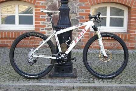

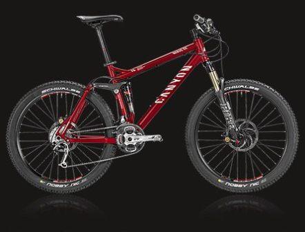

Chiedo lumi al forum per risolvere l'enigma, ho tre MTB, FRM escape (front), SCOTT G0 e CANYON Nerve AL, la prima la usa principalmente la moglie x giri in pianura, 30-40 massimo 50 Km, La Canyon del 2010 è perfetta e la uso io per pianura nonché collina (Appennino Imolese dove si incontrano tratti con pendenza anche al 25%), mentre la SCOTT è per "esperimenti", non ci penso minimamente a venderla perché con quella ho fatto la Rampilonga del 2001 e chi c'era sa cosa intendo.
74,93 KB
29,14 KB
22,23 KB
23,96 KB
Veniamo al quesito:
Una ruota motorizzata che possa spostare da una bici all'altra, per FRM (moglie) che consenta di fare oltre i 50 Km e per quanto mi riguarda un piccolo aiuto in salita durante quei tratti micidiali anche al 25% di pendenza e peso contenuto per le discese.

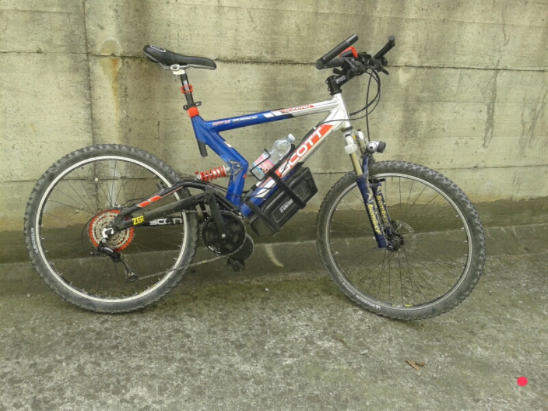

Se può interessare la mia vecchia Scott simile alla tua l'ho Bafanghizzata e con il monocorona con offset da 42 e cassetta modificata con 11/42 vado letteralmente su x i muri sterrati e la linea catena non è niente male x un Bafang.

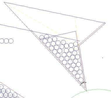

Per FabioR6, sei candidato a realizzarmi il pacco batteria per il "triangolino" della SCOTT, quando sarà il momento..., per adesso sto preparando il contenitore, il disegno CAD quasi finito, sembra ci stiano 40 celle.

Inserito il - 17/11/2016 : 18:43:36  Mostra Profilo Invia a Silverpiz un Messaggio Privato  Rispondi Quotando
Il triangolo della SCOTT con le 40 celle
