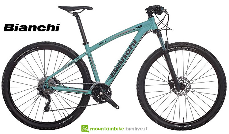

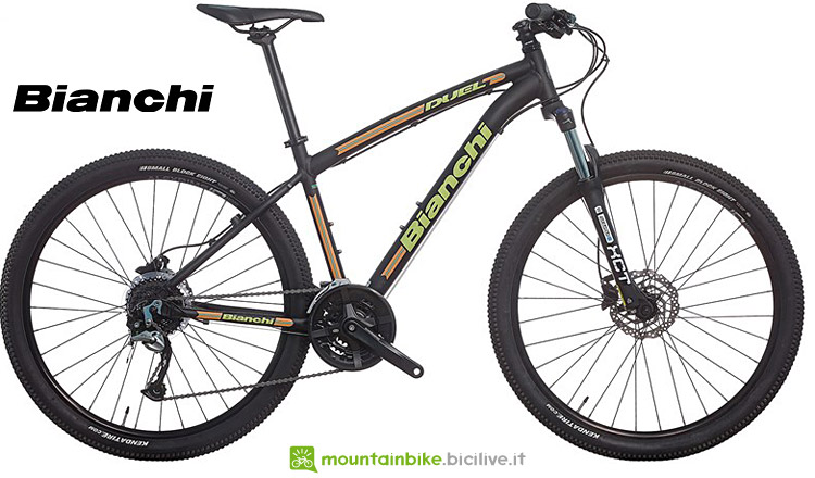

Salve amici elettropedalatori, desideravo un consiglio da Voi veterani per l'acquisto di una bici da kittare con un BBS02B dato che le mie ginocchia nn ce la fanno piu'. Gia' possessore di una torpado kittata da geobike che mi ha lasciato veramente contento... rubata. Adesso ho una flyer T8 per fare spese in giro e una rock rider 5.3 con motore golden 911 credo che pero' vorrei cambiare con una con motore centrale. restando sempre su questo genere cercavo un 29 bella e robusta (dato il tiro del bbs02 da 750W)
il mio budget va sui 600/800 euri che ne pensate di queste?

Sono due MTB con caratteristiche di base ottime, il telaio deve essere in alluminio e non al carbonio.
Io sceglierei un motore meno potente e quindi che necessita di una batteria più piccola e leggera che entra sicuramente nel triangolo del telaio. Con i rapporti che hai con il cambio posteriore e se monti una corona più piccola dell'originare fornita nel kit motore centrale anche rinunciando al cambio sulla corona, puoi tranquillamente montare un centrale legale da 250 w. Le pendenze notevoli si superano con rapporti adeguati non servono motori super potenti.

Controlla che i telai abbiano movimento centrale BSA da 68mm eventualmente da 73mm, se hanno il press-fit il BBS non monta.
Lascia perdere il 750W e limitati al BBS01 da 250W o meglio ancora il TSDZ2 con torisiometro

Fino almeno a quelle del 2015, le kuma avevano il bsa lo so perchè avevo controllato per il medesimo motivo
