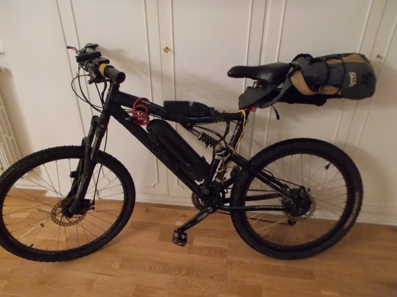

ciao a tutti
volevo ringraziarvi per tutte le info sul forum, senza non credo avrei elettrificato la mia bici.
all'inizio ero scettico funzionera bene, spreco solo soldi.
quanto la userò.. ecc solite cose.
e invece praticamante la uso tutti i giorni per andare al lavoro (25km al giorno) al posto del motorino
per ora tutto bene befang 250watt 36v batteria da 10ah, centralina accrocata ma funziona tutto.
ed ora la domanda ma si puo aumentare leggermente la velocità max
(in piano arriva a 30km/h )?.
e poi da che dipende? è un paramtro fisso del motore, dalla centralina o dalla batteria? certo ho anche pensato fosse un problema di gambe
145,86 KB
------ foto ridimensionata da Pix -----
Inserito il - 21/11/2016 : 23:36:42  Mostra Profilo Invia a Barba 49 un Messaggio Privato  Rispondi Quotando
La velocità è stabilita dal tipo di motore e dalla tensione della batteria, se hai un motore che a 36V su ruota da 26" fa 30Km/h c'è poco da fare...
In teoria potresti aumentare la tensione della batteria, ma da 36V attuali puoi solo passare a 48V (sostituendo anche la centralina) per viaggiare a circa 40Km/h: Naturalmente occorre una centralina da 48V e almeno 15A di picco in modo da avere 720W massimi che ti permetterebbero di viaggiare alla nuova velocità.

14672 Messaggi
Inserito il - 12/03/2017 : 00:26:09  Mostra Profilo Invia a andrea 104KG un Messaggio Privato  Rispondi Quotando
Se la centralina accetta i 48v, con un misero step up da 20 euro in cina o 35 in europa vai a più di 40 all'ora...

1013 Messaggi
Inserito il - 12/03/2017 : 06:47:59  Mostra Profilo Invia a remora un Messaggio Privato  Rispondi Quotando
@Riccardo2
Con lo step-up indicato da Andrea, potrai andare più veloce, ma se mantieni la stessa batteria, a 40 Km/h avrai una riduzione dei Km. percorsi.

14672 Messaggi
Inserito il - 12/03/2017 : 22:17:38  Mostra Profilo Invia a andrea 104KG un Messaggio Privato  Rispondi Quotando
Mah... Il carro mobile che tocca nella batteria?? Come fa a ammotizzare?
