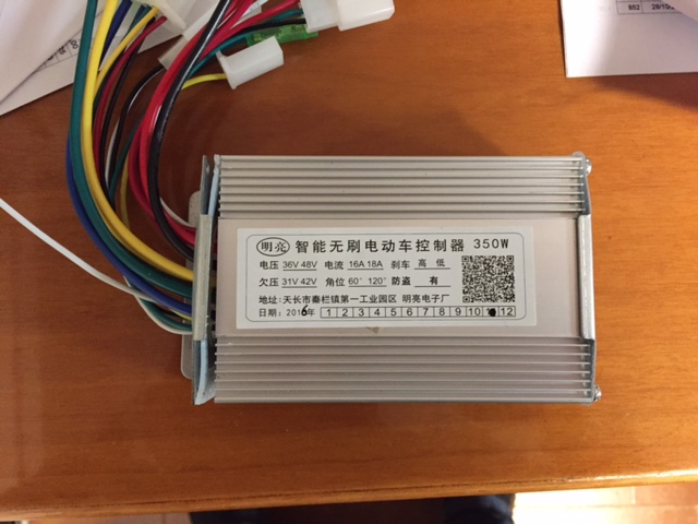

Riesumo questo post per chiedere lumi. Sono ancora senza centralina, o meglio ho "fregato" quella della bipa di mia moglie (avevo preso 2 kit gemelli) ed il venditore tedesco non mi ha più risposto. Tempo fa su amazon ho trovato una centralina da 350w a prezzo stracciato (18 € spedita) e ho deciso di rischiare. E' arrivata oggi e purtroppo sembra che non possa adattarla perfettamete al mio kit. Allego le foto della centralina e delle striminzite istruzioni:
101,42 KB
106,5 KB
Il problema è che già a colpo d'occhio la centralina ha meno cavi dell'originale. Il collegamento motore non sembra un problema il n. di cavi è lo stesso e ad hanno addirittura gli stessi colori, sensori Hall compresi. Il problema è che sembra che non sia predisposta al Pas e nemmeno al display LCD. E' così?
Riesco in qualche modo ad utilizzarla? Nella peggiore delle ipotesi è plausibile usarla senza display e con un acceleratore?

Ormai l'unica è provare.... mi sembra che gli unici fili disponibili sono quelli con scritto handle, o sono il pas o l'accelleratore. Collega gli altri e prova.... Il display non c'è proprio, non è che è una centralina da monopattino?

Per accenderla basta che tu colleghi con un interruttorino il cavo rosso sottile (Thin red-electric door lock) al cavo rosso generale...
Non ha invece la possibilità di collegarci un pas, quindi o la impieghi con l'acceleratore oppure ti fai fare un gas legalizer e ti metti a norma.
Ah, il fatto che i cavi del motore abbiano gli stessi colori dell'altra centralina non significa assolutamente che i colori stessi corrispondano, TUTTE le centraline hanno quei colori, ma spesso non coincidono!!!

Ho provato a collegare il motore e ha funzionato al primo colpo in modalità apprendimento (il colore dei fili di fase e hall corrispondono con la vecchia centalina). Sto aspettando l'acceleratore per provarlo su strada.
