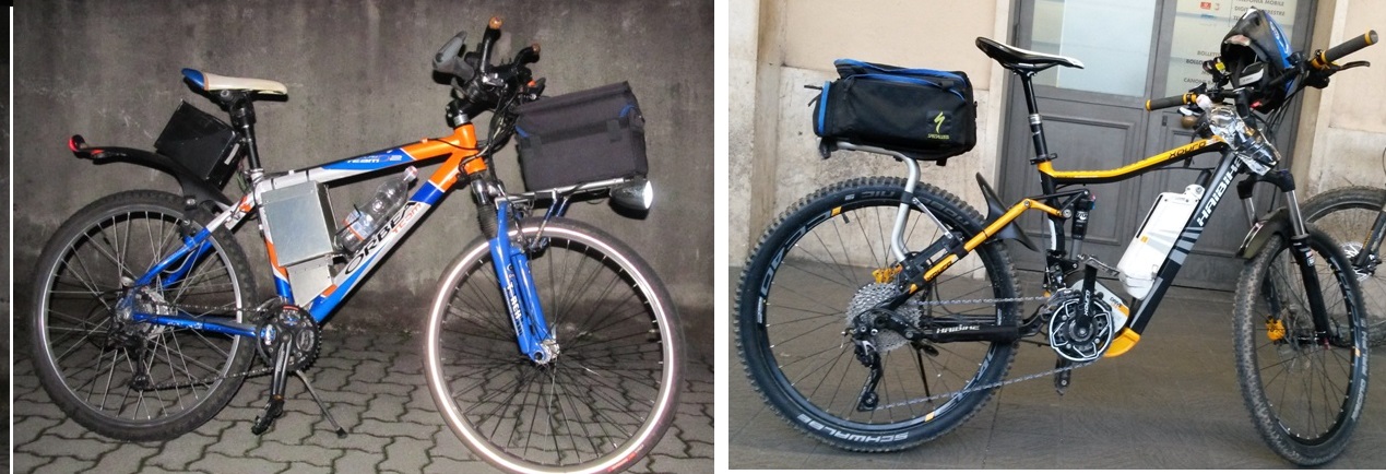

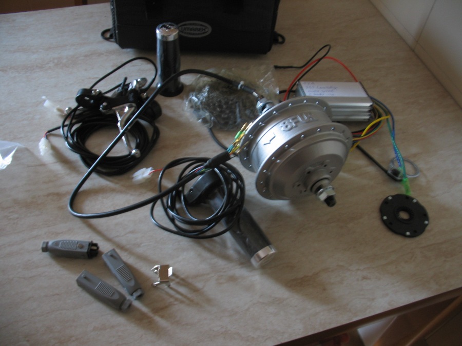

4140 Messaggi
Inserito il - 08/01/2017 : 08:54:18  Mostra Profilo Invia a giordano5847 un Messaggio Privato  Rispondi Quotando
142,27 KB
Questo tuto il kit che ti arriverà.
L'ho fatto raggiare io, ora sono capace anch'io, basta copiare da una ruota già fatta ed avere l'atrezzo per centrarla.
La scimmia viene pian piano che non te ne accorgi. La prima cosa che ho trovato necessaria è stato il un sistema per regolare la potenza. Avevo già l'acceleratore ma volevo che non consumasse più di tanto.
Ora sono passato al centrale. Buon lavoro.
La Orbea l'ho venduta ora ho la Haibike

scusa , ma quella haibike che hai postato ha il motore centrale ? ma la guarnitura mi pare doppia , come hai fatto ?
4140 Messaggi
Inserito il - 08/01/2017 : 16:42:07  Mostra Profilo Invia a giordano5847 un Messaggio Privato  Rispondi Quotando
Dopo un po' di prove con vari deragliatori vecchi che avevo ho seguito il consiglio e comperato i pezzi consigliati da tale Nicot che ora non scrive più qui
http://www.jobike.it/forum/topic.asp?ARCHIVE=true&TOPIC_ID=15617
Ho voluto fare una figata: ho disegnato con autocad la corona da 31T, l'ho fatta tagliare al laser da una lamiera di AISI304 sp.2mm, va che è una meraviglia.
Ho disegnato anche uno spider per montare tre corone ma ho visto che con il 11-42 si fa tutto. Posso montare anche due batterie per un totale di 700Wh ma non in parallelo. Posso montare anche due batterie per un totale di 700Wh ma non in parallelo. ho tolto la maniglia e spianato tutte le sporgenze e con il velcro e due gancetti si fissa bene e non si muove più. Secondo me è la più bella bici di Bosch, così modificata poi ... le ultime con quella coroncina non mi soddisfano neanche esteticamente. Con il fango poi, te le raccomando

bravissimo , complimenti . sono d'accordo anch'io con te sul confronto bosch e yamaha , a vedere la tua ho la sensazione che gli fa mangiare abbastanza polvere
