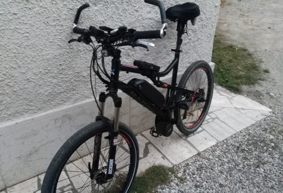

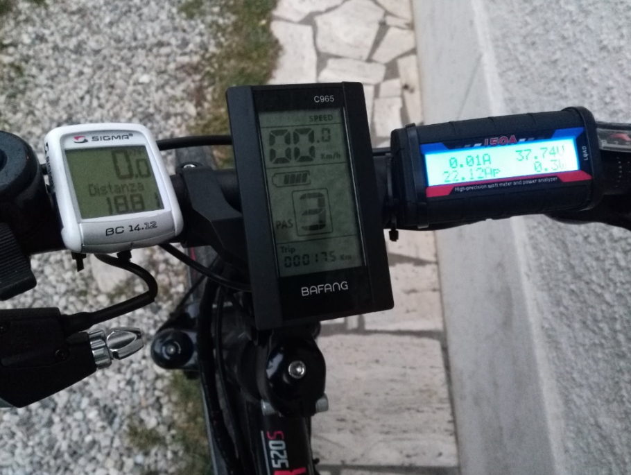

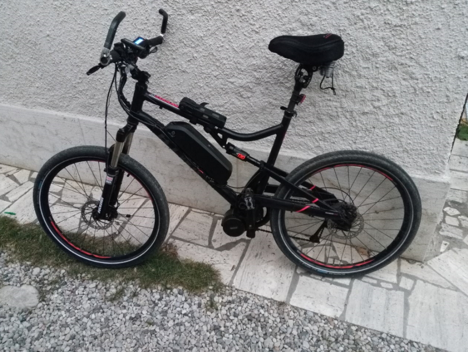

Buona sera a tutti,la mia bici deriva da una decatlon 520s bi ammortizzata,ho scelto questa bici perché ammortizza molto bene,e io che ho problemi di schiena é una ottima cosa,riesco a fare anche 70 km senza problemi,le gomme sono le le schwalbe big apple molto scorrevoli anche a 2,5 bar assorbendo bene le asperita,motore e il motore e il bafang 8fun bbs02 36v 500w,batteria da 14,5 ampere,sono veramente contentissimo di questa combinazione,bici motore ecc,ho avuto una bici con motore bosch performance,una pieghevole con motore 8fun posteriore,ma questa bici è quella che mi soddisfa di più,con la combizazione cambio e assistenza posso decidere io la cadenza e la velocità,di solito 24km,livello 3 su 9,dove mi trovo meglio,e grazie al wattametro con consumo instantaneo,watt , e ampere consumati,per cui anche con una buona approssimazione dei watt ora o ampere rimasti,riesco a quantificare quanti watt ora o ampere mi servono ancora per raggiungere casa,e mi regolo di conseguenza di quanto devo spingere sui pedali ,se avessi saputo l'avrei assemblata molto prima,comunque l'esperienza si fà provando,e così che si impara,mi trovo meglio con il centrale,e come avere 5 hub con codici velocità diversi,ma se con il hub devo cambiare la ruota,qui basta cambiare per avere sempre il motore ad un regime giusto,che poi il meccanismo e piu complicato e costoso visto anche il consumo di catena e pignone e altro e vero,ma se tutti guardassero solo la semplicita e economia di gestione saremmo tutti a guidare le panda 30 rafreddate ad aria,molto semplici,mentre oramai viaggiamo tutti su macchine complicate che solo i concessionari ufficiale possono toccare,con tutti i costi ecc.

Complimenti per la bipa, bellissima!
tra sella, reggisella e ammo sarà come pedalare su una nuvola

Bella bipa così assemblata e ben ammortizzata:
reggisella suntour, morbide big apple, sellino con molle e
elastomeri, coprisella con gel..la schiena ringrazia !!
però metti due parafanghi, sennò con la pioggia ti insozzi alla grande.

Ne ho assemblata una uguale a Napoli, va alla grande... :)
Però c'è da dire una cosa... sempre per l'eterna lotta hub-centrale.
I vantaggi che hai illustrato sono evidenti però su una bici limitata a 25km/h la differenza è molto molto minore :)

un bel lavoro ci giro sempre intorno a quelle decatlhon biammortizate,però mi sa che sulla M la batteria dolphin non entra,è pure figa all black,buon divertimento

Bella bestia e belli i colori ... A giudicar dalla sella sei un gigante............Complimenti!!!!! Goditela!!!!!

Mi associo al coro e sono pienamente concorde sul fatto di privilegiare il confort di guida soprattutto per noi qui al Sud che abbiamo poche (direi zero ) piste ciclabili e strade piene di buche,pavè e affini: una bici confortevole significa usarla più spesso e poi credo che almeno fino a 1 kw il centrale (soprattutto su percorsi con salite)sia molto conveniente.

mi dissocio dal coro, non sulla electrificatione, tutto è bello ordinato, ma sulla bici.
Vedendo l'altezza della sella pare evidente che la taglia è sbagliata, troppo piccola, ed infatti ha dovuto montare quelle (per me) orribili corna. Una posizione scorretta in sella può provocare mal di schiena, e per chi ha già problemi può essere devastante.
Sempre riguardo alla sella, a parte il coprisella che proprio non si può vedere, non capisco la funzione del reggisella ammortizzato su una bici bi-ammortizzata, o non ha saputo regolare l'ammortizzatore, o questo non funziona.
Comunque come si dice a Napoli "ogni scarrafone è bello a mamma sua" quindi mi associo ai complimenti per l'evidente sforzo nell'adattare un mezzo nato sbagliato.

interessante la tua bicicletta . da neofita di bicielettriche volevo farti una domanda : le pedivelle le hai docute cambiare o ti sei adeguato a quelle offerte dal bafang ? amplio la domanda ; io uso pedivelle lunghe 175 , ma , come sai , la sinistra che ospita le corone e' diversa dalla destra . ecco perche' sono curioso di sapere come hai gestito le pedivelle . grazie . ciao
