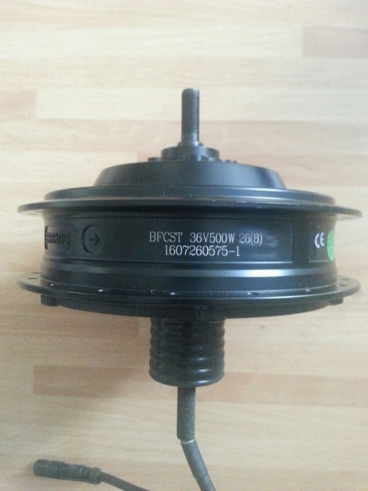

Qualcuno ha idea di quanti giri possa fare questo motore con questo codice?Poi qualcuno sa dirmi come mai questo motore ha scritto sopra bafang al posto di 8 Fun?grazie in anticipo

I codici dei CST sono diversi da quelli del BPM, ma seguono la stessa logica, codice basso (8) motore shs, codice alto (16) (17) motore sht
Quindi non credo di sbagliare di molto supponendo che quello a 48V raggiunge quasi 50kmh, come suo "cugino"

Ok grazie mille miglia però quello che non capisco come fa a fare 33 km orari su ruota da 26 a 36v un hs?Questo è quello che mi dice il venditore,Quindi avrei bisogno di un codice 10 per avere un 265 rpm?
36682 Messaggi
Inserito il - 23/11/2016 : 21:57:00  Mostra Profilo Invia a Barba 49 un Messaggio Privato  Rispondi Quotando
Quoto MilleMiglia, anche se i codici del CST non corrispondono a quelli dei BPM la logica di codifica è la stessa, quindi quel motore è da velocità.
Se facesse 398RpM come il BPM (8) viaggerebbe a ben 50Km/h a 36V, lunghissimo!!!
direi più un codice 12
36682 Messaggi
Inserito il - 23/11/2016 : 22:19:40  Mostra Profilo Invia a Barba 49 un Messaggio Privato  Rispondi Quotando
Il venditore sta scazzando, altro che 33Km/h...

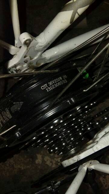

15285 Messaggi
Inserito il - 23/11/2016 : 22:22:21  Mostra Profilo Invia a andrea 104KG un Messaggio Privato  Rispondi Quotando
Boo chi capisce i cinesi è veramente bravo... Questo è il mio e fa 32-33 kmh su ruota da 26...

Si, ma non c'è mica scritto che è un codice (8)...
Comunque questo fa 270Rp a 36V: https://bmsbattery.com/motor/505-bafang-36v350w-cst-rear-driving-hub-motor-motor.html

Inserito il - 23/11/2016 : 22:55:51  Mostra Profilo Invia a MilleMiglia un Messaggio Privato  Rispondi Quotando
Infatti è un 12 (le prime due cifre)

Grazie barba è proprio quello che ho detto al venditore,quel motore fa più di 50kmh su ruota da 26,altro che 33kmh,si lo so che bms battery C'è l'ha,ma sono super cari,in spagna lo vendono a 329 kit completo ma il problema è che non spediscono in Italia

Andrea il tuo dovrebbe essere un codice 13 è normale che faccia 32kmh
15285 Messaggi
Inserito il - 23/11/2016 : 23:39:44  Mostra Profilo Invia a andrea 104KG un Messaggio Privato  Rispondi Quotando
Si lo so ... ma solo perchè ho un codice 13 bpm normale che va esattamente uguale a questo.... te l'ho già detto prendine uno normale e al limite vernicialo se proprio ti piace nero.... bpm1 secondo me è meglio di 2 almeno lo apri con un cacciavite...

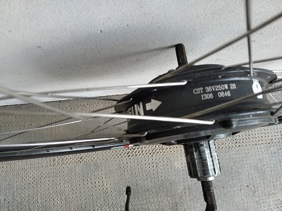

Ho trovato una bici non funzionante con questo motore.
(Il display si accende, ma non c'è assistenza, la batteria è ok).
Pedalando senza assistenza, c'è una leggera resistenza (sono abituato con il SWXH).
Se muovo leggermentela bici a mano nel senso marcia, sento una resistenza a scatti.
E' una caratteristica di questo motore ?
Se cambio la centralina (immagino sia questa la parte non funzionante), devo canbiare anche il pas e il display ?
Grazieee

In avanti non deve esserci resistenza, i cst che ho visto sono tutti venduti come da salita, quello che ho venduto di recente era più o meno equivalente a un codice 13 bpm, circa 32kmh in pianura e ancora un ottimo tiro in salita, non ricordo più il codice purtroppo.
36682 Messaggi
Inserito il - 05/10/2020 : 10:07:51  Mostra Profilo Invia a Barba 49 un Messaggio Privato  Rispondi Quotando
I CST hanno la ruota libera al loro interno, quindi facendoli girare nel senso di marcia NON devono presentare alcun attrito, vanno in folle!!!
Per il resto visto che sul motore c'è riportato (28) probabilmente quello è un motore che montato su questo diametro di ruota è legale, ovvero spinge fino a circa 28-29Km/h, se ha un problema meccanico come sembra non so se ti conviene perderci tempo sostituendo la centralina, prima devi risolvere l'attrito e gli scatti!
