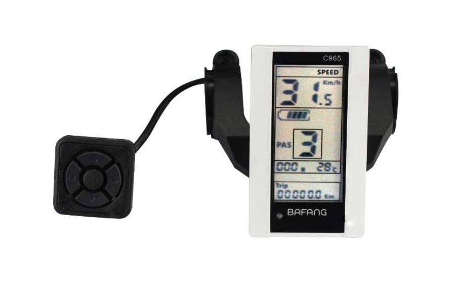

buongiorno a tutti,
Chiedo aiuto a chi ne sa più di me.
Ho installato un kit Bafang centrale corredato di display C965 ( quello con tasto accensione centrale e 4 tasti a raggiera intorno).
Mi servirebbe sapere come fare per variare le impostazioni iniziali che attualmente prevedono solo 3 livelli di assistenza mentre so che si può arrivare fino a 9.
grazie in anticipo

Inserito il - 04/10/2020 : 22:14:18  Mostra Profilo  Rispondi Quotando
Per impostare il numero di livelli di assistenza si agisce sul display, o meglio sulla pulsantiera, questa
11,05 KB
Premi per un paio di secondi circa i pulsanti + e - tutti e due assieme, entri in un menù, quà non toccare niente.
Premi una seconda volta i pulsanti + e - ti chiederà una password che è 0512, la imposti usando sempre i tasti + e - e confermi ogni numero con il tasto centrale.
In basso al display ti appariranno 4 zeri con il primo zero che lampeggia, essendo il primo numero della password zero lo confermi con il tasto centrale, a questo punto inizia a lampeggiare il secondo zero, premi il tasto + per 5 volte, lo zero diventa 5, premi il tasto centrale per confermare, procedi così anche per gli altri due numeri (1 e 2), hai impostato la passwod che ti fa entrare in un menù avanzato.
La prima voce che puoi impostare è il diametro della ruota che sarà già impostato di fabbrica per il tipo di ruota che monti e non va modificato, premi il tasto centrale per passare al menù successivo.
La seconda voce è la velocità massima alla quale stacca l'assistenza, anche questa è già impostata a circa 25kmh, se ti va puoi aumentarla con il tasto + a tuo rischio e pericolo (c'è una multa salatissima e il sequestro del mezzo se vieni beccato) o tasto - per diminuirla, tasto centrale per confermare.
La terza voce riguarda i tanto agognati livelli di assistenza, possono essere 3 o 5 oppure 9, tasti + e - per aumentare o diminuire, tasto centrale per confermare.
Le voci che seguono lasciale pure come sono, perciò premi il tasto centrale fino a che non torni alla schermata iniziale.

Non avevo letto l'ultima parte, puoi postare una foto del display e il modello

il tuo è questo
44,97 KB
Non avevo avuto occasione di vederne uno, ora ho colmato la lacuna
Di display per il bafang ce n'è un'inflazione
Sono contento che sia riuscito a risolvere da solo
Modificato da - berna_48 in data 05/10/2020 11:08:36
dolganov
60 Messaggi
Inserito il - 05/10/2020 : 12:51:35  Mostra Profilo  Rispondi Quotando
esatto... proprio questo.
