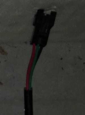

Qui il cavo pass :
128,33 KB

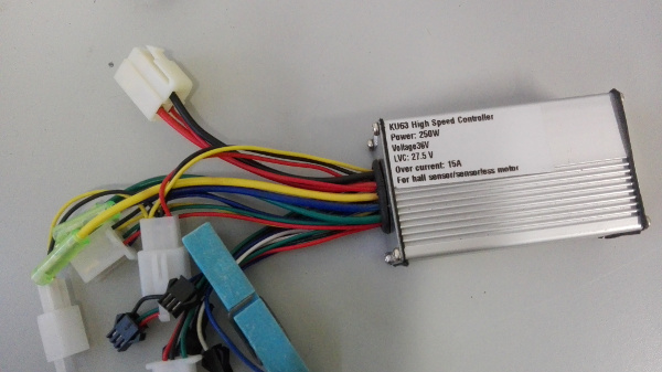

qua la centralina :
64,39 KB

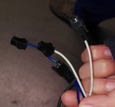

A questo punto ho dei che mi avanzano ... sulla centralina :
il primo connettore :
23,16 KB

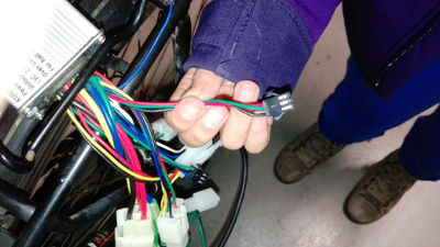

E questa serie di connettori:
27,91 KB

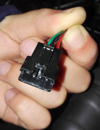

Il connettore 810 è così:
23,58 KB
Mi chiedevo ...
Che cosa a che cosa servono tutti questi connettori e se non potevo proprio connettere la centralina.

Quei cavi singoli non li capisco. Comunque nella mia ku93 in connetto del 810 non c'è. Ci dovrebbero essere dei cavi doppi per il cut off dei freni... I tripli saranno uno del pas e uno dell'acceleratore. Torque simulation vul dire che ogni livello da un tot di watt ( o ah) e non di più. Da me 150-360-max. Quindi anche se vai in salita i watt non aumentano. Puoi solo pedalare più forte. Io riesco col bpm cod.14 ad affrontare qualsiasi salita stradale (anche 20% provato) con solo 360w ai 5 kmh. Ovvio che con quella poca corrente non puoi bruciare il motore. Le centraline normali anche se sei al livello 1 in salita ti danno ugualmente il max dei watt. Quindi il motore si può scaldare e bruciare. Io sono uno dei pochi che ha bruciato un bpm cod 13 con una centralina da 20a normale. Monta il pas e te ne accorgi. Spendi 20 euro in un wattmetro che è indispensabile

Vado a memoria poi controlla prendi tutto quello che dico con le "pinze" ;se la tua centralina è quella in foto il consenso per accendere la centralina è il cavo rosso sottile vicino l'alimentazione generale .Quei ponti blu e bianco saranno delle opzioni della centralina tipo limitatore ,freni ecc.
Solitamente il display led ha 4 cavi detta in breve :
Rosso led in +36V su rosso alimentazione
Nero led in -36V su Nero alimentazione
Blu led out +36V su consenso alimentazione
Verde led SGN in molti casi modula da 2,8V a 5V su al posto dei 5V (cavo rosso )del pas o gas .
Importante!!!! connessioni tutte da verificare con strumenti adeguati prima del cablaggio ,devi essere certo di quello che fai a volte il blu e il verde sono invertiti e quindi faresti fuori la centralina in un attimo .
Per le tre posizioni se lo trovi basta fare il ponte giusto e resti al 100% e usi il displau led L/M/H

ciao la ku 63 non ha uscita per il display dovevi prendere la ku 65

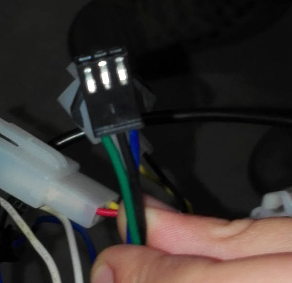

hai un connettore tre pin
nero verde potenza 100%
nero blu potenza 33%
disconnesso potenza 66%
(o viceversa)
