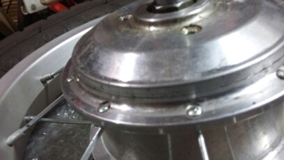

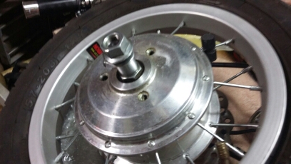

Scusate, mi riaccodo.. finalmente ( ho forato) avendo la ruota staccata ( è vero si lavora anche senza staccare fili elettrici)
decido di fare la manutenzione al mio Hub... ( ho anche grasso)
MA... non riesco a levare il coperchio!!!
Ho svitato le 3 viti ma il coperchio è talmente aderente che non riesco a fare leva da nessuna parte..
Prima di fare danni ho desistito..( avevo anche una lama da calzolaio, affilata e resistente, per fare leva)
Consigli?

Inserito il - 12/05/2017 : 19:20:45  Mostra Profilo  Visita l'Homepage di lucio49 Invia a lucio49 un Messaggio Privato  Rispondi Quotando
mi dispiace non saprei come aprire se non con una lama che faccia un piano inclinato come facciamo con gli orologi poi magari qualche colpetto sulla lama per far scattare il coperchio ,ma è un idea ,non so se si puo fare cosi!!!

14667 Messaggi
Inserito il - 12/05/2017 : 22:00:35  Mostra Profilo Invia a andrea 104KG un Messaggio Privato  Rispondi Quotando
Non è che il coperchio è a vite?
ellebi
292 Messaggi
Inserito il - 13/05/2017 : 00:08:58  Mostra Profilo  Rispondi Quotando
Andrea, grazie me la segno... aspetto anche suggerimento altri che hanno motore simile...
Appena posso provo anche a svitare...
A forzare troppo per infilare la lama ho paura di danneggiare la tenuta all'umidità dopo...
