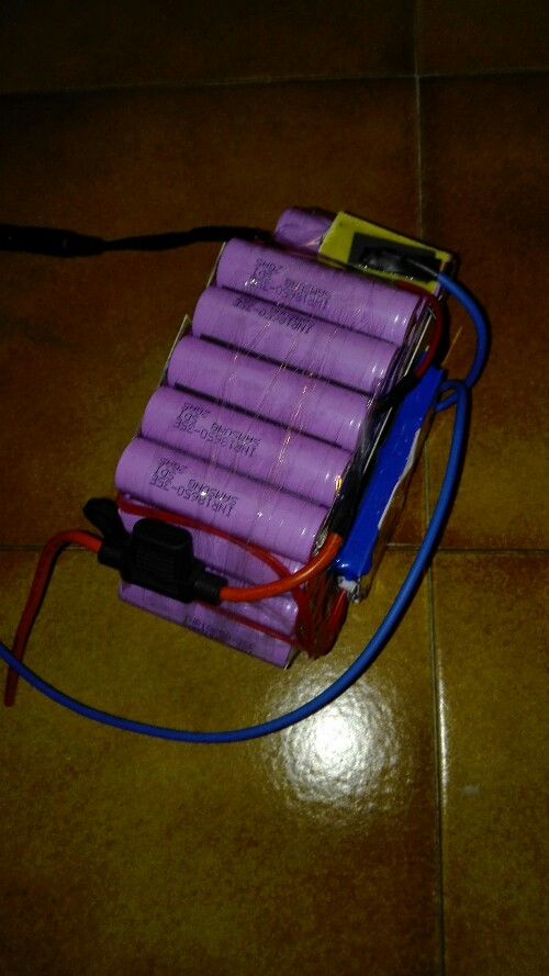

In pratica una roba così....

Sì Fabio una cosa così sarebbe l'ideale. Quanto potrebbe costarmi lo "scherzetto"?
