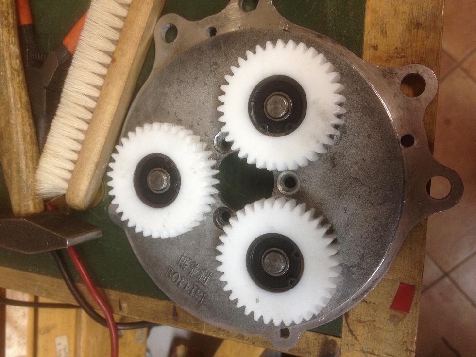

Inserito il - 21/12/2016 : 16:41:24  Mostra Profilo  Visita l'Homepage di lucio49 Invia a lucio49 un Messaggio Privato  Rispondi Quotando
finalmente mi hanno consegnato gli ingranaggi ricomincio a montare il motore

Inserito il - 21/12/2016 : 16:53:58  Mostra Profilo  Visita l'Homepage di lucio49 Invia a lucio49 un Messaggio Privato  Rispondi Quotando

Inserito il - 21/12/2016 : 21:49:24  Mostra Profilo Invia a Barba 49 un Messaggio Privato  Rispondi Quotando
Belli, mettici un bel po' di grasso di quello che vendono le agrarie per i decespugliatori a filo, costa poco ed è ottimo!!!
ci ho messo un po' di grasso bianco al litio per i cuscinetti da bici,spero che vada bene lo stesso ,gli originali non avevano grasso e questi sono di teflon autolubrificante,penso che possa andare bene ugualmente
36516 Messaggi
Inserito il - 22/12/2016 : 08:25:28  Mostra Profilo Invia a Barba 49 un Messaggio Privato  Rispondi Quotando
Il grasso da cuscinetti di solito non è adatto per gli ingranaggi, sono due tipi di sollecitazioni completamente diversi, e comunque il fatto che all'inizio nel tuo motore non ci fosse nessun tipo di lubrificante fa capire perchè gli ingranaggi si sono danneggiati velocemente: Tutti i riduttori dei motori (anche in Teflon o Nylon) hanno bisogno del grasso!!!

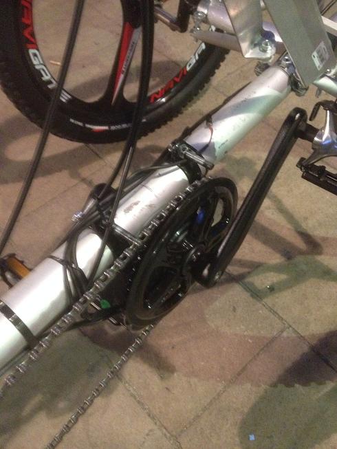

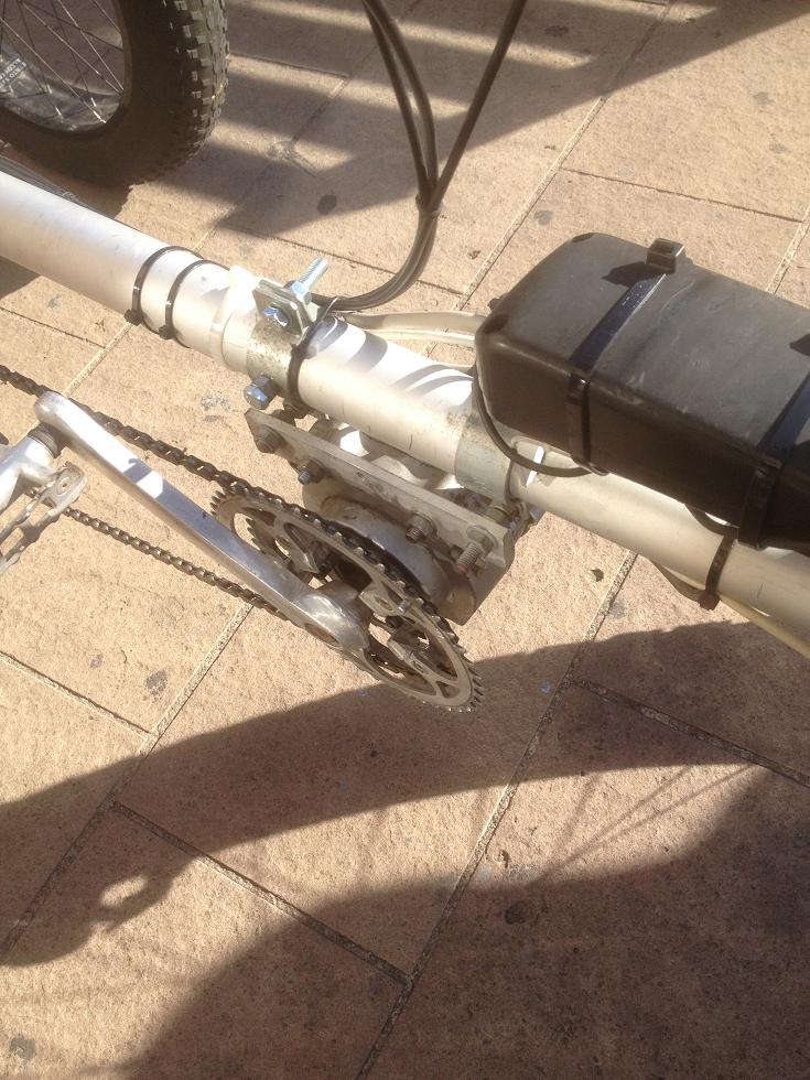

Inserito il - 24/12/2016 : 10:27:10  Mostra Profilo  Visita l'Homepage di lucio49 Invia a lucio49 un Messaggio Privato  Rispondi Quotando
il mio motore con gli ingranaggi originali ,praticamente senza grasso ha lavorato per 7500 km prima di rovinare gli ingranaggi comunque!! il grasso viene scaricato sulla corona esterna,che girando lo riporta sugli ingranaggi di teflon internamente alla corona del riduttore ci sono sono 2 mm dal carter, non ha molto spazio il grasso per uscire dai denti degli ingranaggi!!

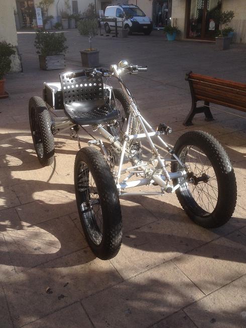

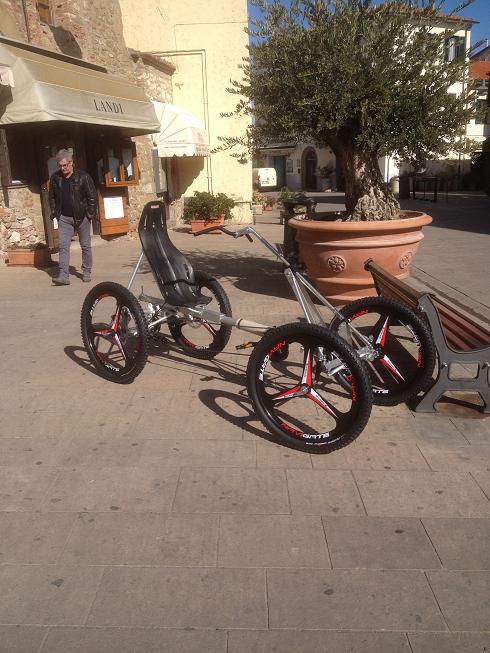

finalmente ho rimontato il motore sul mio biciquad
viaggia come una scheggia!!!che goduria!!

Perfetto, come vedi con soli 250W di potenza il peso del mezzo conta poco, è proprio il materiale impiegato che non era affatto identico a quello originale.
sicuramente il materiale era più tenero !!! Ma penso di risolvere con questi che sta facendo
lucio49
183 Messaggi
Inserito il - 03/02/2017 : 11:34:03  Mostra Profilo  Visita l'Homepage di lucio49 Invia a lucio49 un Messaggio Privato  Rispondi Quotando
FINALMENTE MI SONO ARRIVATI I NUOVI INGRANAGGI IN ERGAL
36516 Messaggi
Inserito il - 03/02/2017 : 12:00:02  Mostra Profilo Invia a Barba 49 un Messaggio Privato  Rispondi Quotando
Benissimo, speriamo che resistano "a vita"...

Inserito il - 16/02/2017 : 19:10:24  Mostra Profilo  Visita l'Homepage di lucio49 Invia a lucio49 un Messaggio Privato  Rispondi Quotando
barba ciao buona sera
ti posto le foto del mio ultimo biciquad ,l'ho fatto per un amico,ora sono ai collegamenti del bafang,ma mi avanzano due fili !! ah ah ti posto le foto se mi puoi aiutare ,ciao e graxzie
79,38 KB
54,79 KB
61,08 KB
36516 Messaggi
Inserito il - 16/02/2017 : 20:07:28  Mostra Profilo Invia a Barba 49 un Messaggio Privato  Rispondi Quotando
Bell'oggettino, comunque quello della penultima foto è il sensore di velocità, puoi montarlo o meno, vedi tu: Per il resto se tutto funziona non ti porre problemi!!!
