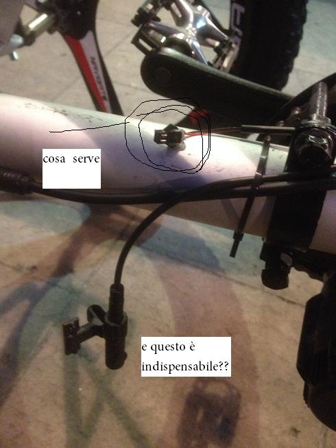

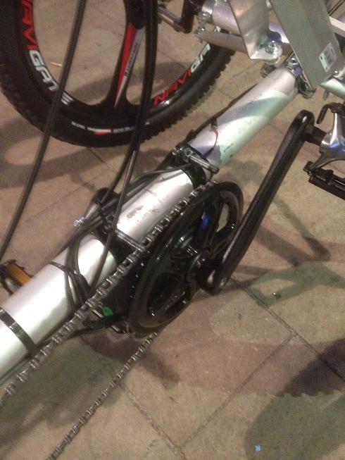

oggi ho completato la mia ultima biciquad ,ho un motore bafang 250 36 volt ho dei dubbi sui collegamenti anche se sembrano semplicissimi,
ho collegato tutto ma il primo proiblema che mi si è presentato e il cavetto del sensopre velocita motoe troppo corto e un cavetto che non so cosa sia

Il primo "spinotto" è stato introdotto con la nuova versione di Bafang centrale, il BBS01B/BBS02B e dovrebbe servire per collegare un fantomatico gear sensor, ma che nei fatti non mi risulta sia stato ancora abbinato a nessun accessorio Bafang.
Il secondo è il sensore di velocità ed è indispensabile per il corretto funzionamento del motore e del display, che in mancanza restituisce "error 21". Però se utilizzi un display c965 con comando remoto a 5 tasti, pur con l'errore 21 potresti riuscirei a cambiare i livelli di assistenza (o almeno così parrebbe sui vecchi modelli di BBS), invece con tutti gli altri display l'error 21 congelerebbe il livello di assistenza non permettendo la loro modifica.
Comunque è consigliabile montarlo vicino alla ruota insieme al relativo magnete per poter sfruttare tutte le funzionalità di display e centralina, perchè oltre al problema ai livelli di assistenza, non permetterebbe il corretto rilevamento della velocità e tutte le funzioni collegate al contachilometri.

Ma a me hanno mandato un display 890 a l'ed
Daiwer
1413 Messaggi
Inserito il - 16/02/2017 : 20:10:53  Mostra Profilo Invia a Daiwer un Messaggio Privato  Rispondi Quotando
Non ho esperienza con quel tipo di display.
Comunque, una volta in marcia, basandoti sulla forza che restituisce il motore, prova a vedere se il selettore dei livelli di assistenza funziona anche senza il sensore di velocità collegato.

Grazie provvederò fare quello che dici ,l'importante è non bruciarevqualcosa

Sensore di velocità:
il filo è corto per l'uso che ne vai a fare, ma cercando un po', trovi delle prolunghe belle e pronte!

Come hai risolto col sensore di velocità?

beh semplicemente non collegamdolo!!
funziona tutto perfettamente
il motore entra in funzione al momento della pedalata

per il sensore di velocità non va in errore scollegandolo,
oppure hai apportato modifiche da software?
