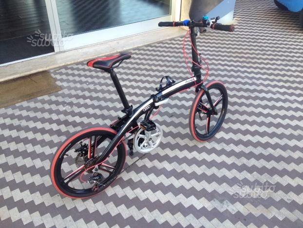

Diciamo che vorrei un qualcosa che faccia più di 30 kmh, e che in salita abbia una buona spinta . Quindi cosa mi consigliate? per la folding ne ho adocchiata una usata della marca audi con cerchi in lega, cosa ne pensate?
65,66 KB
Modificato da - raffix74 in data 05/05/2017 14:16:37
Andre@
502 Messaggi
Inserito il - 05/05/2017 : 14:55:21  Mostra Profilo  Clicca per vedere l'indirizzo MSN di Andre@ Invia a Andre@ un Messaggio Privato  Rispondi Quotando
E' quello che sto cercando io, poco sopra i 30 ma che abbia un po di tiro anche in salita.
quella pieghevole e' cinesina (lascia stare che e' marchiata audi) non e' audi
con quei cerchi pero' dovrai pensare ad un centrale e quindi non penso ci sia bisogno di arrivare a potenze cosi alte
Modificato da - Andre@ in data 05/05/2017 14:55:50

Il tipo che la vende dice che la tern abbia collaborato con audi per la costruzione , il motore si lo volevo centrale
Andre@
502 Messaggi
Inserito il - 05/05/2017 : 15:17:55  Mostra Profilo  Clicca per vedere l'indirizzo MSN di Andre@ Invia a Andre@ un Messaggio Privato  Rispondi Quotando
ho visto su subito l'annuncio, la tern non monta quel tipo di sganci ne per la piega centrale ne per la piega manubrio. ( https://www.youtube.com/watch?v=4ShNtQ5gPcI )
...il venditore può dire quello che vuole

Quindi anche il video non rappresenta una folding della tern?
esatto, oltretutto le tern hanno il triangolo posteriore chiuso e non aperto come quella.

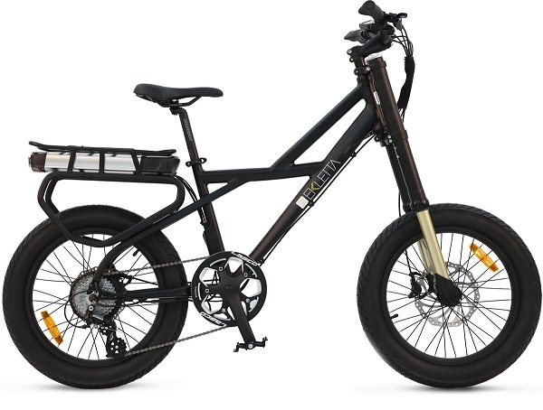

Ma non potete voler fare i 30 Km-H con una pieghevole!
E se comperate quella publicizata in foto con la forcella rigida peggio che peggio! Con la prima buca che prendi ti si rompe il telaio!
Forse questa puo tenere i 30 Km-H però non ha l'ammortizzatore posteriore e non è pieghevole , ma ha un buon telaio
79,36 KB
Se non la gia venduta, questa è un'affarino
http://www.jobike.it/forum/topic.asp?TOPIC_ID=74428&SearchTerms=Ekletta,Naked,
Modificato da - Miura72 in data 07/05/2017 18:28:06

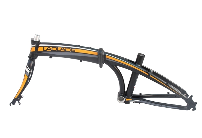

Ciao Andrea@ stavo vedendo un telaio dalla cina posso mandarti il link in privato cosi mi dai un giudizio?
Andre@
502 Messaggi
Inserito il - 11/05/2017 : 17:41:48  Mostra Profilo  Clicca per vedere l'indirizzo MSN di Andre@ Invia a Andre@ un Messaggio Privato  Rispondi Quotando
Si, ma puoi metterlo anche qui :-) così avrai più giudizi.
Io ho preso una bici pieghevole dalla Cina, e ti posso dire che i pezzi sono scadenti ( ho scritto pezzi e non componenti apposta ), il telaio mi sembra più che discreto, ma solo perché essendo biammortizzata, e dovendolo usare solo su strada avrà meno sollecitazioni e stress riguardo botte secche.
Lo snodo centrale della cinese fa tremare a confronto con quello della tern, sia come "robustezza" che come sistema.
Ho pagato il 22% alla dogana (costo bici+spedizione) la bici era completa, ma non l'antidumping. Se fosse stata marchiata Audi non so, forse ....
Già ho sostituito alcune parti con cose che avevo migliori, presto cambierò l'ammo post, più in lá anche la forcella anteriore, mi piacerebbe una guarnitura da 52, e un 11-34 al posteriore.....ma son tutte cose che ho, o che prenderò con calma scegliendole con il senno del poi.
A.

Eccolo che ne pensi

vuoi un'idea ( costosa ) di bici fighissima da elettrificare ? eccola ;
ciao

Raffix, visto cosi...boh...cioe' non e' solo il telaio che fa una bici scadente, a prima vista mi sembra discreto, ma non ho trovato altre info. Non si vede ne lo snodo centrale ne il meccanismo in esso contenuto.
e' solo un pò piu rigido come telaio di uno aperto nel carro posteriore (ad esempio quello audi mostrato prima), ma per esperienza, anche un telaio cosi costruito potrebbe essere debole (ho visto saldature su alcune "economiche" che mia nonna le faceva meglio usando solo la candela :-)
certo e' che se su un telaio cosi, monti tutti buoni componenti, la bici può anche diventare molto scorrevole, prestante e non troppo "sbrillenta" ... ma il dubbio sul telaio rimane.
purtroppo l'antidumping penso dipenda unicamente dal tipo della dogana, e come si e' svegliato.
apre un pacco, trova un telaio (sa benissimo esser cinese visto che arriverà con il container by cina) e puo' bloccare il pacco ed investigare a fondo, oppure puo solo applicare l'iva e basta. se il telaio (come il mio) ha una marca non conosciuta, hai piu probabilita che passi "inosservato", se sopra c'è scritto BIANCHI ... beh ... te la sei cercata ;-)
A.
