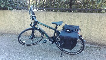

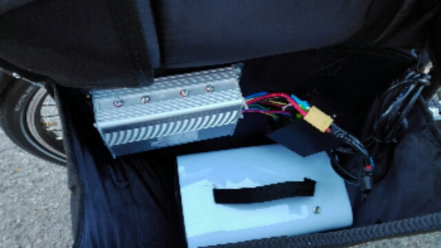

Sempre per aiutare un conoscente caduto in disgrazia ho creato questa nuova creatura.
La bici è di ottima fattura, gomme Maraton Plus guard 7 , il kit è by Alcedoitalia.
Il Motore 36V 500W codice 13 è di Elifebike.

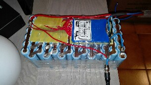

Il tutto verrà alimentato da una batteria 48 volt 19,2 Ah celle LG MH1.
Domani credo la prima prova su strada.

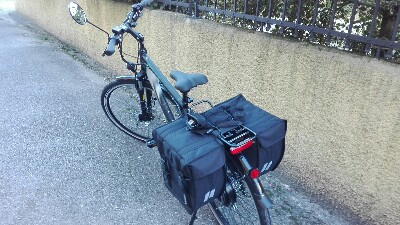

Inserito il - 02/01/2017 : 20:58:30  Mostra Profilo Invia a MilleMiglia un Messaggio Privato  Rispondi Quotando
Le borse sono montate alla rovescia Fabio...

Inserito il - 02/01/2017 : 23:19:39  Mostra Profilo Invia a MilleMiglia un Messaggio Privato  Rispondi Quotando
Niente di strano Fabio, ma come al solito non ti si può dire niente, nemmeno se costruttiva. Pazienza.
Da che mondo è mondo la parte delle borse con l'angolo "smussato" va montata "in avanti" per non far picchiare i talloni durante la pedalata nell'angolo delle borse stesse..
Probabilmente queste sono fatte alla rovescia..
Inserito il - 02/01/2017 : 23:23:23  Mostra Profilo Invia a Barba 49 un Messaggio Privato  Rispondi Quotando
Quoto MilleMiglia, magari ha ragione Fabio, ma sia esteticamente che tecnicamente anche io le avrei preferite montate al contrario.

Ma lo so MilleMiglia, tranquillo non mi sono mica offeso.... semplicemente ho notato che avevano i carta rifrangenti solo da un lato e dopo averle montate se pure io abbia un bel 43 di piede ti assicuro che non tocco col tacco nemmeno col pedale col piede in punta del pedale quindi non vedo il problema

Inserito il - 02/01/2017 : 23:39:45  Mostra Profilo Invia a Steu851 un Messaggio Privato  Rispondi Quotando
Fabio, però i catarifrangenti sono bianchi e vanno davanti, se fossero posteriori sarebbero rossi

Inserito il - 03/01/2017 : 13:15:54  Mostra Profilo Invia a FabioR6 un Messaggio Privato  Rispondi Quotando
In effetti posso dare ragione anche a mille miglia ma tecnicamente se le avessi montate e contrari ci sarebbe stato il problema della distribuzione del peso ancora più sbilanciata verso il posteriore

Bagigio
1617 Messaggi
Inserito il - 03/01/2017 : 16:06:16  Mostra Profilo Invia a Bagigio un Messaggio Privato  Rispondi Quotando
Complimenti Fabio, bel lavoro pulito.

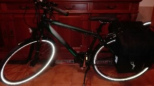

Quoto Millemiglia, le borse sono montate al contrario, la parte arrotondata a logica va sempre verso i pedali, i catarifrangenti ce li hanno hanche sul lato "dritto", si vede dalla prima foto "buia".
Senza considerare che andresti addirittura a migliorare il problema del peso sbilanciato all'indietro, montandole correttamente, grazie proprio alla parte arrotondata potresti tirarle più avanti di diversi cm.
Comunque se non tocchi ormai lasciale così:

FabioR6
3375 Messaggi
Inserito il - 03/01/2017 : 18:13:09  Mostra Profilo Invia a FabioR6 un Messaggio Privato  Rispondi Quotando
Che pirla che sono stato....
Nella fretta di ultimarla, vedendo i carta rinfrangenti nella zona smussata le ho montate così senza notare che invece erano sia davanti che dietro.
Dai così fanno effetto profilo estrattore, tipo Formula 1.... ,
Poi ho bucato all'interno le borse per mettere le viti che sorreggono la centralina quindi ormai la lascio così, il tipo è anziano e non se ne intende ed è contento.
