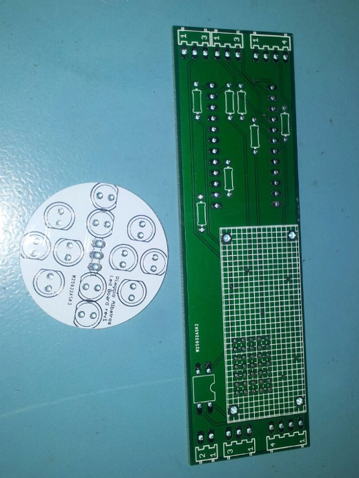

Sulla centralina originale il sul connettore J5 è installato un ponticello.
Rimuovendolo il motore si spegne ma la centralina rimane accesa.
Con dei semplici sensori switch sulle leve riesci disattivare il motore durante la frenata.
Ho provato su banco e con un giro di prova e sembra funzionare. Sono in attesa di testarlo bene. Pertanto per adesso non posso assicurarti che funzioni a dovere e che non interferisca con altre funzioni.
La centralina addizionale che sto finendo di montare prevede di usare dei sensori freno attivi, per evitare di sostituire le leve originali o di usare switch attaccati con le fascette.
La "Option Board" e la scheda per i led posteriori
