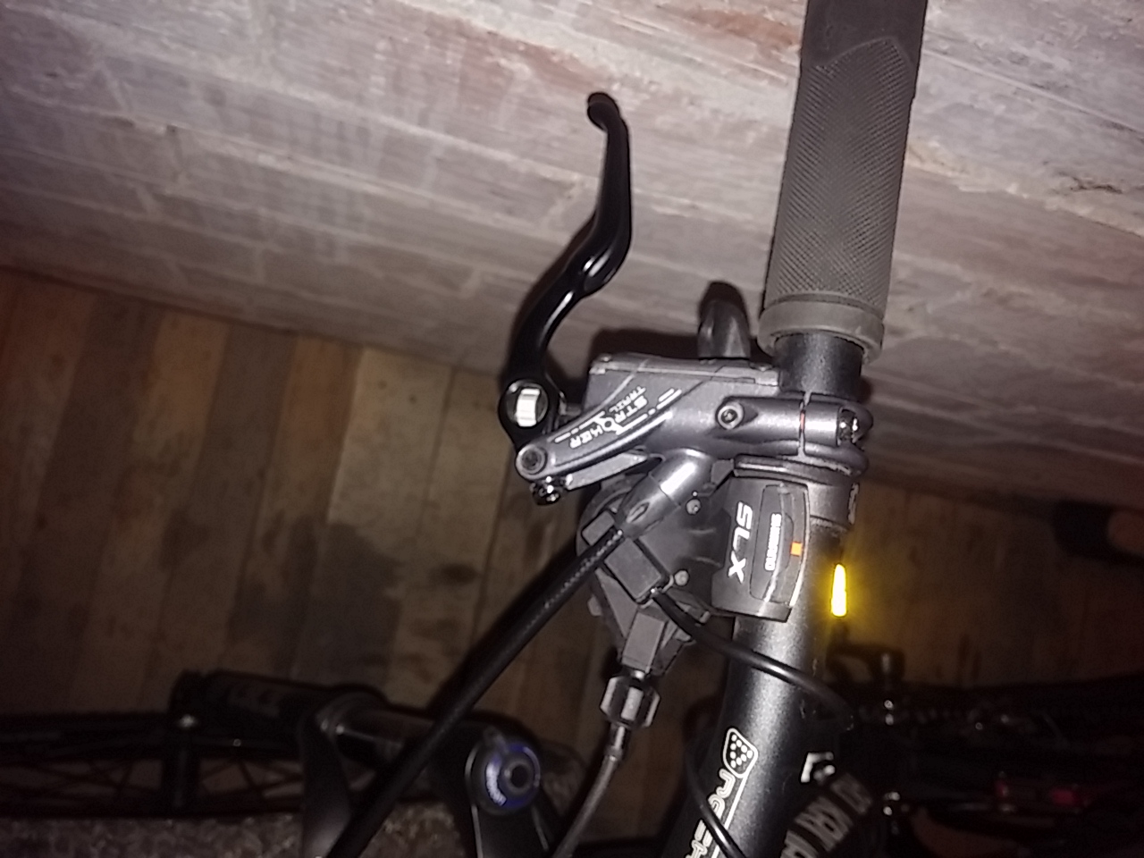

scannella
811 Messaggi
Inserito il - 01/01/2017 : 19:40:00  Mostra Profilo Invia a scannella un Messaggio Privato  Rispondi Quotando
Ok ragazzi ho seguito i vostri consigli e alla fine l'ho installato cosi,sinceramente avrei preferito che il Sensore funzionasse al contrario,spero solo che tenga e duri nel tempo

@lby64
2090 Messaggi
Inserito il - 01/01/2017 : 20:58:07  Mostra Profilo Invia a @lby64 un Messaggio Privato  Rispondi Quotando
Lavoro estremante pulito.
Praticamente invisibile ad occhi non Bafanghisti che sanno bene di cosa si tratta.
14672 Messaggi
Inserito il - 02/01/2017 : 00:48:53  Mostra Profilo Invia a andrea 104KG un Messaggio Privato  Rispondi Quotando
Infatti non si vede nulla.... Ma la calamita funziona da così lontano? Ottimo...
scannella
811 Messaggi
Inserito il - 02/01/2017 : 18:45:39  Mostra Profilo Invia a scannella un Messaggio Privato  Rispondi Quotando
Sì Andrea 104kg incredibile funziona e anche bene,meno male che esiste una soluzione a tutto
@lby64
2090 Messaggi
Inserito il - 04/01/2017 : 19:15:59  Mostra Profilo Invia a @lby64 un Messaggio Privato  Rispondi Quotando
Una banalità...
In questa configurazione se ti dovesse succedere che il motore non va più
x prima cosa controlla di non aver perso il magnete... a volte sul momento
si rischia di non pensarci.
