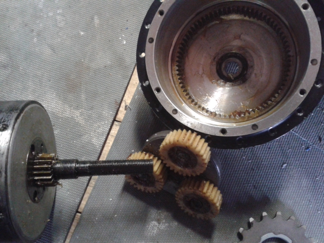

allelom
70 Messaggi
Inserito il - 12/01/2017 : 22:26:03  Mostra Profilo Invia a allelom un Messaggio Privato  Rispondi Quotando
Grazie della collaborazione.
Allego la foto del motore X, 36V per ruota da 26", fatte col telefonino, ho letto più volte la descrizione del barbamotore e mi sembra che questo possa andare bene.
Credo di aver capito la faccenda delle battute dell'albero e la sua relativa stabilità, ora per finire, Barba 49 parlava di montare il pignone sulla "mezzeria", cioè una misura metà tra cosa, questo non l'ho capito.
Così domando: " posso montare il pignone in una posizione comoda per l'allineamento catena o devo rispettare delle regole meccaniche che non conosco?
Inoltre un altro utente su una bellissma fat bike verde mi sembra abbia migliorato/doppiato il cuscinetto del pignone e anche questo non capisco come e perchè?
Userò un pignone da 14T dovrei ottenere 75 pedalate al minuto.
Saluti cordiali.
Alessandro

36518 Messaggi
Inserito il - 12/01/2017 : 23:43:35  Mostra Profilo Invia a Barba 49 un Messaggio Privato  Rispondi Quotando
L'utente che ha raddopiato il cuscinetto lo ha fatto perchè avendo una Fat Bike con movimento da 100mm ha dovuto montare il pignone molto a sbalzo verso destra, quindi al di fuori della famosa mezzeria del cuscinetto del motore, per le bici con movimento centrale da 68/73mm non è necessario.
Monta quindi il pignone il più possibile vicino al carter del motore (basta che ci passi la catena) e non avrai nessun problema.
