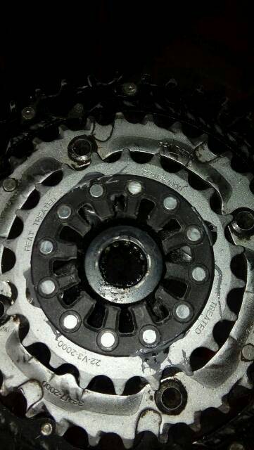

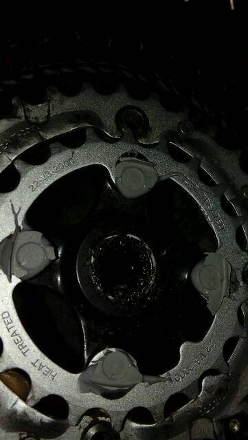

Inserito il - 11/01/2017 : 23:56:45  Mostra Profilo Invia a andrea 104KG un Messaggio Privato  Rispondi Quotando
Pas incollato e scollato...
Come pensavo è di pfte e non si incolla con niente...

36520 Messaggi
Inserito il - 12/01/2017 : 10:39:59  Mostra Profilo Invia a Barba 49 un Messaggio Privato  Rispondi Quotando
Se la colla che hai usato è quella che si vede sulla foto NON è un cianoacrilato, quello è trasparente e non fa nessuno spessore... Cosa hai usato???
14671 Messaggi
Inserito il - 12/01/2017 : 11:52:46  Mostra Profilo Invia a andrea 104KG un Messaggio Privato  Rispondi Quotando
Resina epossidica bicomponente... per fare un pò di base d'appoggio, non è che il pas spianasse un gran che....sulle viti il contatto è minimo... adesso userò la cianoacrilica e vi faccio sapere... ho qualche dubbio visto che il beccuccio dei barattolini di colla cianoacrilica mi sembra fatto di pfte proprio perchè il cianoacrilico non vi attacca.... ma se avete provato e funziona....

Inserito il - 12/01/2017 : 12:11:59  Mostra Profilo Invia a Steu851 un Messaggio Privato  Rispondi Quotando
http://www.loctite-consumer.it/it/prodotti/super-attak-plastica.html
Non credo che il dischetto sia in teflon (ptfe) quindi forse questa dovrebbe andare

36520 Messaggi
Inserito il - 12/01/2017 : 13:49:19  Mostra Profilo Invia a Barba 49 un Messaggio Privato  Rispondi Quotando
Quoto, il dischetto non è in Teflon, è plasticaccia cinese da due lire!!!
