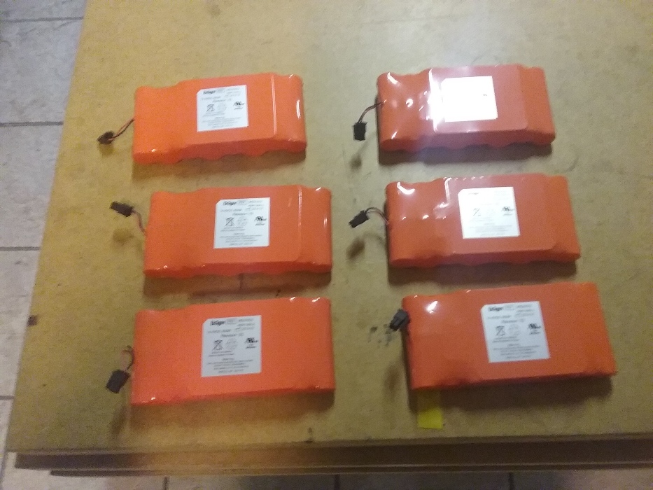

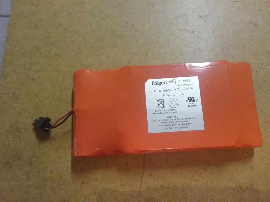

Parafrasando l' ispiratore di questa prova ho acquistato quest oggetti :
248,52 KB
258,59 KB
Dopo le celle ricavate dalle batterie dei notebook, dopo le Monopattino Special la nuova frontiera
della trazione elettrica low cost sono le UPS pro , 6 pacchi formati 4S2P di Panasonic NCR 18650 A con BMS integrato.
Prima di provare a prenderle mi sono documentato hanno buona capacità (3100 mah nominali)anche reale dai test,
ottima durata e omegeneità tra celle diverse.

Domani dovrebbe arrivarmi l' IMAX B6 originale per testarle e caricarle.
Morale quando le ho ordinate pensavo di usarle per dare un po' di birra al Q100, poi ho realizzato che invece di un 261 rpm
l' hub è un 328 rpm.
Da qui l' idea di comporre una batteria 8S6P e di usare il famoso step up per portarla a 10S nominali, è una cosa sensata ?

Per ora tutti i pacchi segnano una capacità di 5,4-5,5 Ah terminando la scarica a 12V (3,0V per cella).
La domanda è questa si potrebbe a una batteria formata appunto da un 12S4P di queste NCR18650A mettere in parallelo un 12S di Sony konion, magari le VTC4 che sono abbastanza economiche, per migliorare la capacità di scarica, poi sconnettendole e ricaricandole separatamente ?
