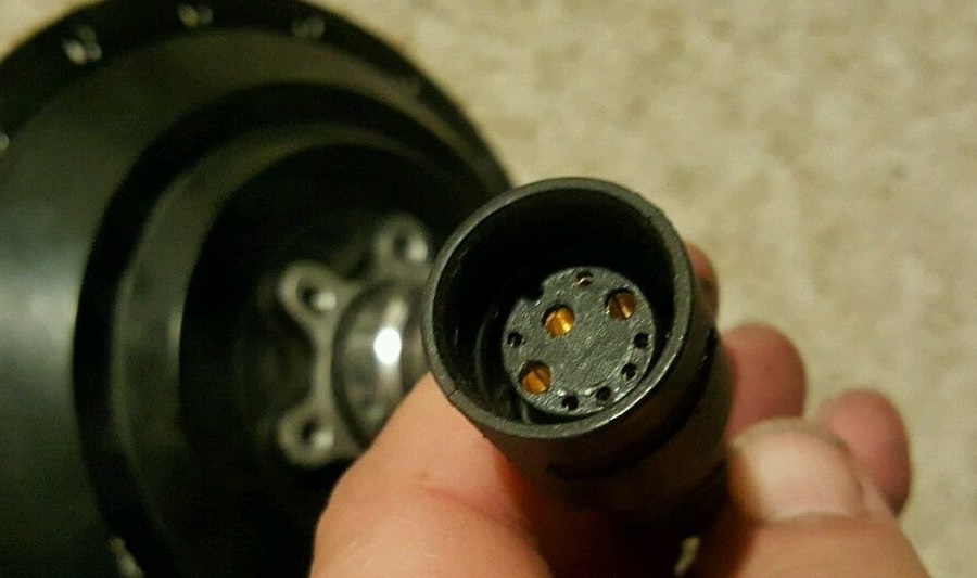

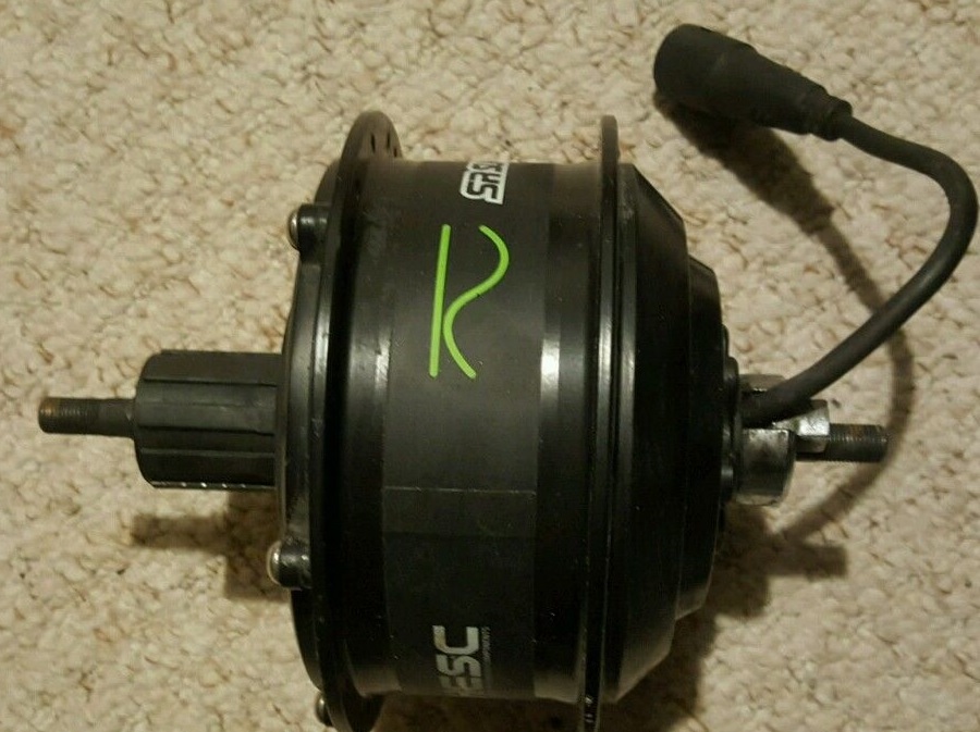

Avrei trovato da acquistare questo hub Suntour HESC poco diffuso :
http://www.srsuntour-cycling.com/it/e-bike/ats-rear-motor-system/
Solo il motore senza elettronica ne (putroppo) sensore di sforzo
mi pare interessante per 2 motivi , è CST e dichiara una coppia di 50 nm
gli prpm a 36v dovrebbero essere quelli legali 230 o giù di lì.
Però ci sarebbe anche un problemino .. ha un connettore proprietario :
sembrerebbero le 3 fasi + i 5 segnali Hall, funzionerà con elettronica
cinese diciamo standard (BMS-Elife-PSW)?

Inserito il - 25/01/2017 : 23:04:26  Mostra Profilo Invia a Barba 49 un Messaggio Privato  Rispondi Quotando
Penso proprio che quel motore sia abbastanza simile a tutti gli altri geared e che quindi posaa funzionare con qualunque centralina, magari dopo essersi sbattuti un po' per trovare la corrispondenza dei colori: Nel dubbio acquista una centralina sensorless, con quella sei sicuro del successo.

Inserito il - 26/01/2017 : 10:43:00  Mostra Profilo Invia a Steu851 un Messaggio Privato  Rispondi Quotando
eccoti una guida per trovare le fasi
https://endless-sphere.com/w/index.php/Determining_the_Wiring_for_a_Brushless_Motor
