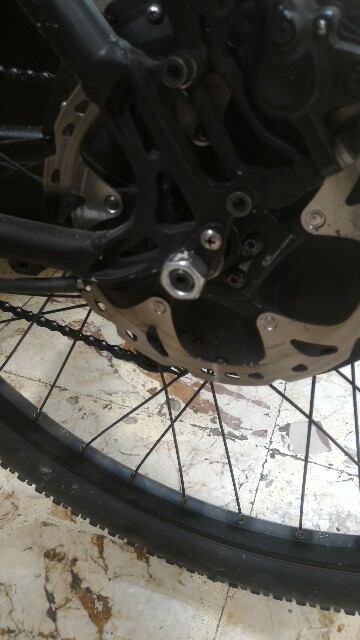

per Barba, oltre ai due dadi serve il giravite per le due staffette che tengono in posizione l'asse, non ho mai provato a girare la bici perchè rishierei di rompere il display che è montato sul manubrio(se hai un suggerimento in tal senso è sempre gradito)motivo per cui ogni volta smontare mi viene facile ma a rimontare ho sempre difficoltà a fare rientrare l'asse in sede.

Quali staffette? Non conosco la tua bici, ma sulle mie non c'è nessuna staffetta...
Comincio ad impiegarle con motori oltre i 1000W, e solo su carri posteriori debolucci.

ci sono due staffette con un buco da inserire nel mozzo e si bloccano al telaio con una vite per lato, per girare o spostare il display dovrei allentarlo con una chiave esagonale che comunque dovrei avere nel multitool, effettivamente non ho mai provato a ruotarlo, lo farò alla prossima foratura giusto per vedere se a bici capovolta il lavoro diventa piu semplice
Inserito il - 18/01/2017 : 11:07:17  Mostra Profilo Invia a Steu851 un Messaggio Privato  Rispondi Quotando
se fori evidentemente non hanno una buona protezione, però mi sorge un dubbio, quando fori trovi sempre il chiodo? Non è che tieni lo penumatico ad una pressione troppo bassa e non è che fori ma pizzichi la camera? Sul fianco del pneumatico trovi indicate la pressione minima e massima.
Contro le forature ci sono delle fasce in kevlar da mettere tra camera e pneumatico, poi ci sono gli schwalbe con alta protezione, ma bisogna vedere che misura e che tipo di gomma monti.
Perchè non posti 2 foto della tua bici, una totale ed una particolare del fissaggio della ruota così ci capiamo qualcosa di più e ti possiamo consigliare meglio?

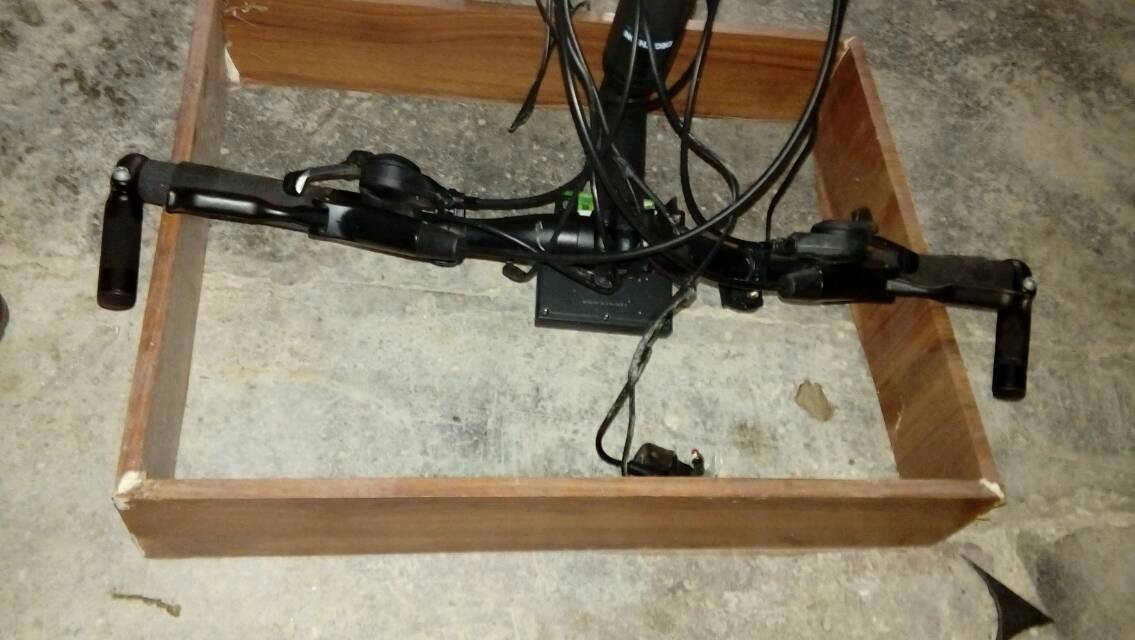

Per capovolgere le bici elettriche senza rompere nulla uso da tempo.... Il telaio di un cassetto. Cioè un rettangolo vuoto in legno largo esattamente come le manopole. Capovolgendo la bici il manubrio tocca hai lati e tutto ciò che è al centro non tocca in terra. Mi è diventato indispensabile...

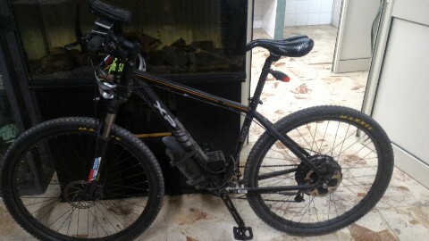

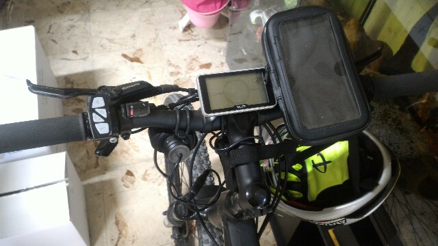

lapon
101 Messaggi
Inserito il - 19/01/2017 : 11:16:39  Mostra Profilo  Rispondi Quotando
79,77 KB
nel frattempo un amico mi ha scaricato un programma per ridimensionare le foto
ecco la mia bici, attendo fiducioso i vostri consigli

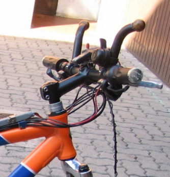

Se ti capita di rovesciare la bici così spesso, monta le corna come questa le usi andando e se la giri appoggiano le due sfere di legno (ulivo, belle venate e verniciate con vernice per i parquet).
Servirebbero un po' più grosse ma il materiale che avevo era questo.
45,68 KB

Scusami, ma da quello che posso vedere hai un motore decisamente potente (un Nine 205, suppongo) quindi non credo che ti troveresti molto meglio con un centrale: Che centralina monti??? Che codice ha il motore?
lapon
101 Messaggi
Inserito il - 19/01/2017 : 13:01:05  Mostra Profilo  Rispondi Quotando
Barba, non so risponderti, dove si leggono le risposte alle tue domande? il motore dovrebbe essere un 400 w, altro non so
36553 Messaggi
Inserito il - 19/01/2017 : 13:53:11  Mostra Profilo Invia a Barba 49 un Messaggio Privato  Rispondi Quotando
Se come sembra è una bici kittata dovresti sapere cosa impiega come motore o come centralina, se invece è una bici nata già elettrica allora il motore sarà da 250W e la centralina anche...
14787 Messaggi
Inserito il - 19/01/2017 : 16:51:16  Mostra Profilo Invia a andrea 104KG un Messaggio Privato  Rispondi Quotando
Posta foto del motore dall'altro lato e delle scritte che ci sono fra i raggi... Un bpm non sembra...

Giusto per capire il metodo del "cassetto"
81,37 KB

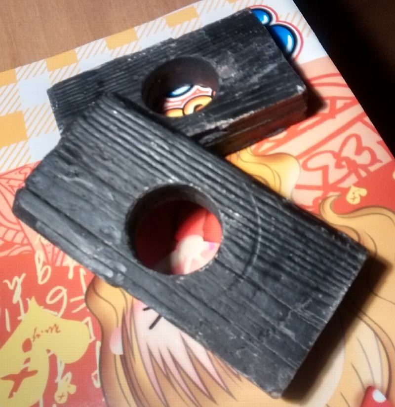

Un cassetto è un po' ingombrante, ma due pezzi di legno con un buco per infilarli nelle manopole si possono portare nella borsetta della bici.
84,53 KB

la bici non è kittata, l'ho comprata così in negozio per 400 w, non credo che sia 250w perchè si sente che spinge di piu di un regolare, l'idea dei due pezzi di legno mi sembra ottima, domenica provvederò a realizzarli, forse ti da l'idea di kittata per via della batteria supplementare che ho applicato, che è quella che molti di noi hanno acquistato ad un prezzo conveniente sul web, è utile ma neanche lontanamente confrontabile con la mia originale, anche se la differenza di ampere è poca(10 contro 11,6) le prestazioni sono molto diverse, sia in termini di potenza motore erogata che di durata della stessa, diciamo che la non originale mi da un 30% di spinta e di durata in meno
36553 Messaggi
Inserito il - 20/01/2017 : 12:06:33  Mostra Profilo Invia a Barba 49 un Messaggio Privato  Rispondi Quotando
Mi chiedo chi possa averti venduto una bici non a norma, comunque visto che il motore è sicuramente un Nine Continent RH 205 credo che con una centralina da 400W non lo brucerai mai, è capace di lavorare tranquillamente con 2Kw senza fare una piega!!!
