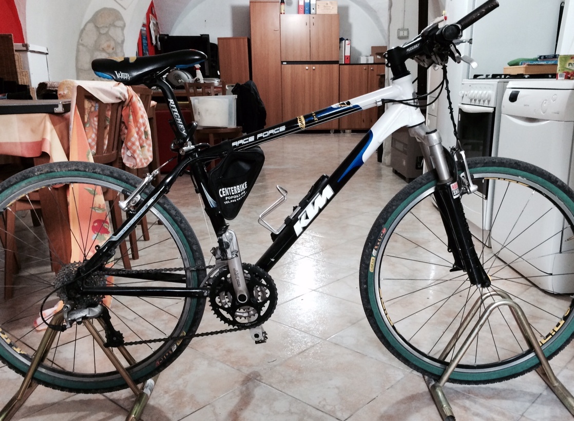

Salve
Mi sto dibattendo sulla scelta da fare e vi chiedo ulteriore consiglio ringraziandovi anticipatamente e congratulandomi con i componenti del forum che reputo altamente esperti.
Praticamente avendo una mountain bike di cui allego foto sto optando per renderla elettrica invece di acquistarne una nuova come avevo ipotizzato nel primo post.
premetto che andrei ad usarla per la città e per qualche leggera escursione considerando che non sono più un ragazzino.
Ho cercato di documentarmi e sarei orientato Per una Bafang ho il dubbio se optare per la soluzione centrale o posteriore
Chiedo un vostro parere onde evitare d fare una FESSERIA
Rinnovo i ringraziamenti
Renzo
P.S. E' una KTM Race Force
414,54 KB
Modificato da - arlene108 in Data 22/01/2017 21:15:06
Inserito il - 22/01/2017 : 21:45:38  Mostra Profilo Invia a Steu851 un Messaggio Privato  Rispondi Quotando
I consigli sono sempre gli stessi, verifica che il movimento centrale sia di tipo BSA, meglio da 68, ma anche da 73mm, condizione fondamentale per poter montare il BBS centrale, ad occhio non dovresti avere problemi.
La scelta hub o centrale dipende dall'uso che farai della bipa, oltretutto è un tema ampiamente dibattuto e litigato

Messaggio di arlene108
Salve
Renzo
414,54 KB
la mia opinione personale e' qusta:
1) se vuoi mantenere i tuoi attuali manovellismi ( guarnitura -pignoni posteriori e catena ) mantenendo la medesima postura di pedalata ( fattore q ) , opta per una bella ruota posteriore con motore al mozzo ( che gia' ti costa un bel po' , specialmente questa http://ridebionx.com/products/ebike/ebike-systems/ ) e punta ad avere tanta batteria ( che ti costa parecchio ma avrai piu' km da fare ).
2)se monti il motore centrale avrai molto facilmente problemi di rapporti dovuti al fatto di una corona al motore centrale che molto facilmente non rispecchia nessuna delle attuali caratteristiche della tripla che hai ora , facendoti anche spendere soldi per cambiare il pacco pignoni posteriore . inoltre ti puo' facilmente variare la postura di pedalata in quanto ci potrebbe essere una distanza tra i pedali diversa da quella attuale.quindi occhio al motore centrale che vuoi acquistare e guarda bene la corona centrale quanti denti ha e fai due conti con i rapporti attuali.
se l'indirizzo e' quello di usarla solo in citta' non avrai nessun problema , ma se vuoi arrampicarti un po' necessita riflettere sullo sviluppo metrico mantenendo costante una frequenza di pedalata dai 60 ai 70 rpm al min.
ciao

Inserito il - 23/01/2017 : 09:10:56  Mostra Profilo Invia a Steu851 un Messaggio Privato  Rispondi Quotando
Guardando le gomme montate suppongo che faccia solo asfalto, quindi anche un hub legale può essere sufficiente. Il bionx è un sistema chiuso, oltretutto non scevro da problemi, che esula un po' dallo spirito di chi si assembla un kit. Il discorso rapporti su un centrale è relativo, un BBS01 o un TSDZ2 con corona da 42 e cassetta 9V 11-34 come suppongo sia quella montata, ha tutti i rapporti che servono per un uso stradale, quanto al costo della sostituzione della trasmissione, quella bici è piuttosto datata, quindi se non è stata mai sostituita sarebbe meglio sostituire comunque la cassetta, magari montando una 12-36, e la catena con una specifica per ebike tipo la KMC X9e.
Il discorso fattore Q si sente se si montano pedali con ganci e si fanno uscite impegnative come ore in sella, usando pedali flat diventa impercettibile.

Inserito il - 23/01/2017 : 09:51:46  Mostra Profilo Invia a Steu851 un Messaggio Privato  Rispondi Quotando
Infatti prima di entrare nel dettaglio del consiglio sto aspettando che arlene108 ci indichi che uso intende fare della sua BiPa.
Il BBS01 nasce con una pessima ed inutile corona da 46 denti, la 42 imbuttita è la più piccola che si può montare mantenendo una linea catena corretta, e comunque i rapporti dell ebike sono più lunghi di quelle delle muscolari, sulla haibike che ha la doppia, il rapporto più corto di serie era 34/36, e l'allestimento più economico col monocorona monta una 38, io col BBS con una cassetta 12-40 e corona da 42 (la bici dell'avatar) ho fatto salite molto impegnative in montagna.
Altra cosa da correggere al tuo intervento, sulle ebike si usano cadenze più agili, tra 70 e 90 al minito

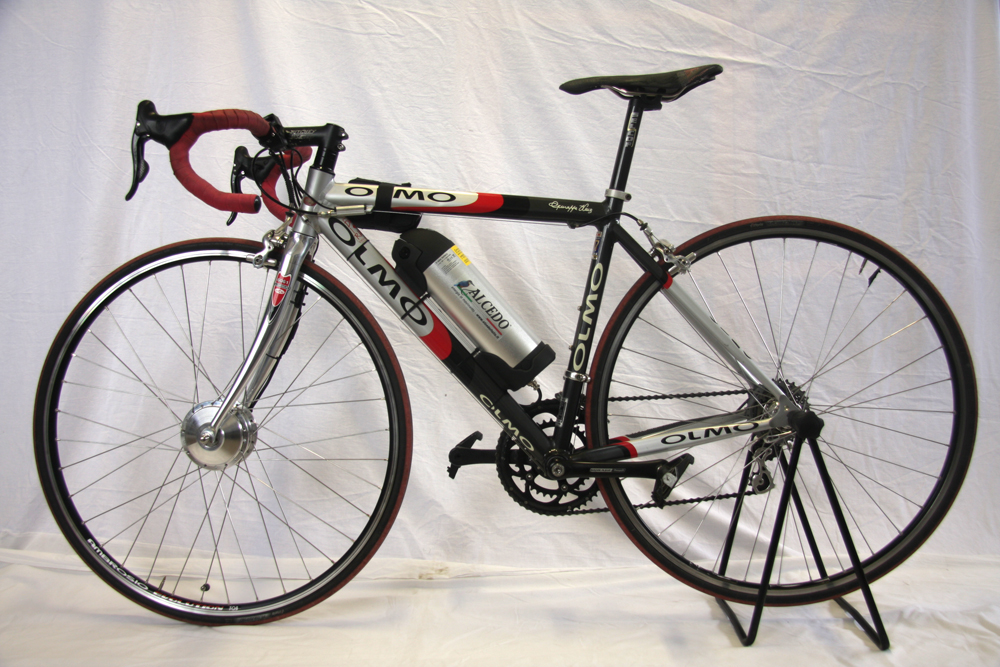

wauuuuuuhh !!! quante info e quante marche. bene , grazie . dunque mi pare di intendere che non a caso il bafang e iperpresente quasi dappertutto e per ovvi motivi tecnici . se non vado errato sembra che sia in arrvo un nuovo motore bafang . poi si parla dell' arrivo del Virtus di Sunstar ( ma non ci sono ancora esperienze sul campo ) e del nuovo motore per e-bike di Polini ( vespa ) , ma anche qui' mancano i test sul campo . insomma , sono gia' dell'idea di cosa cerco ( motore anteriore da montare su telaio ) , diciamo che , dato l'enorme cifra in euro da sborsare , mi manca la " solidita' " e " validita' " del motore da scegliere ( pacchi batterie a parte ) . di nuovo grazie per le info molto molto interessanti. ciao

@Luigitaliano: Scusami, quale sarebbe un motore anteriore da montare sul telaio???

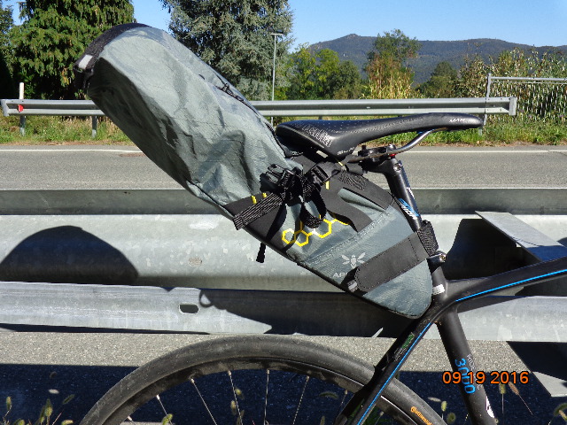

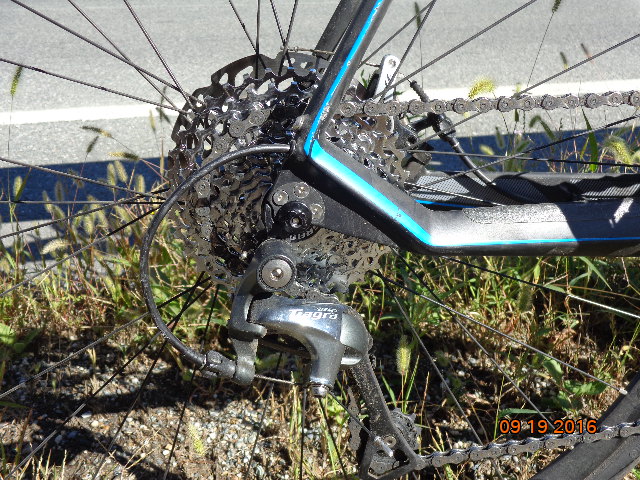

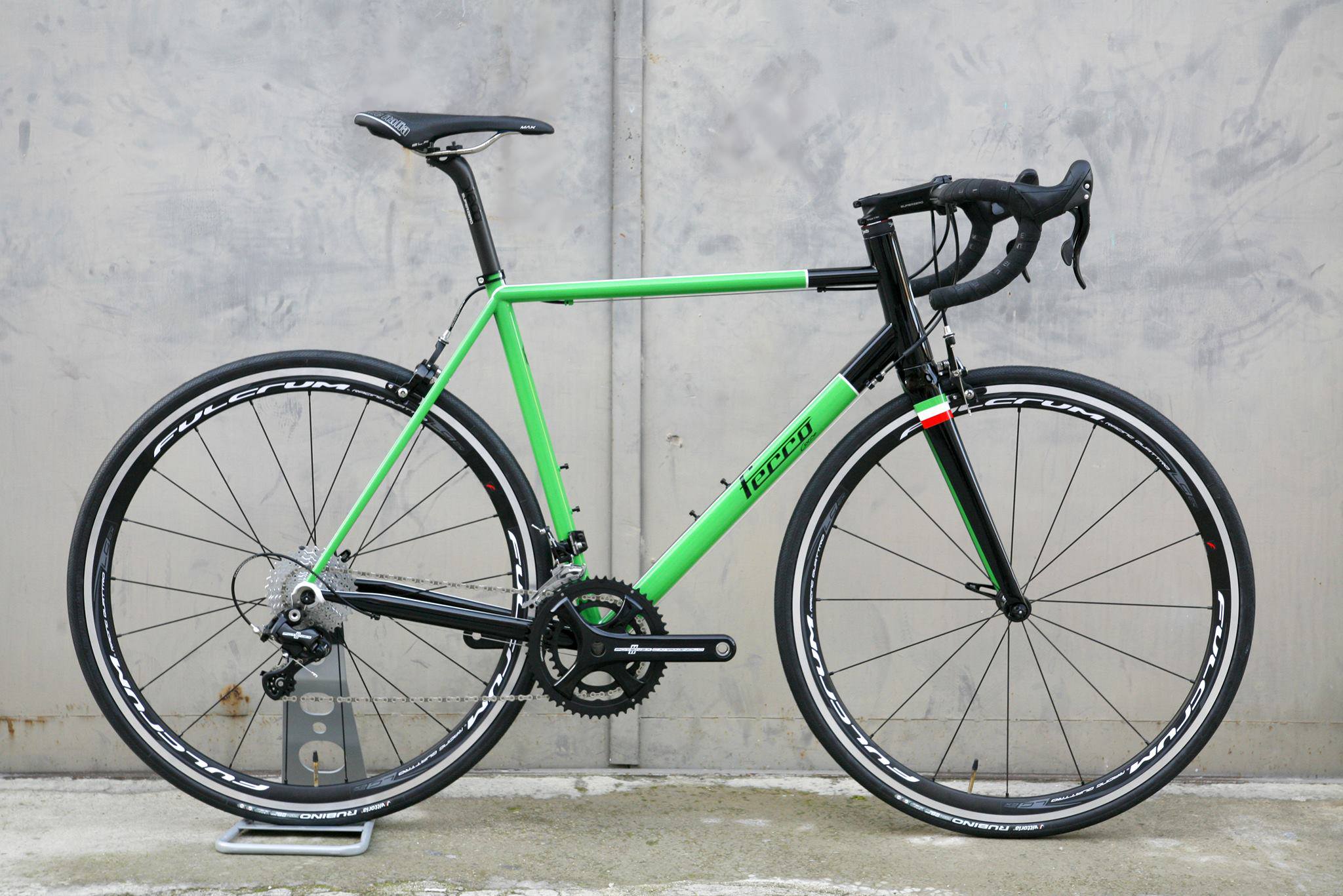

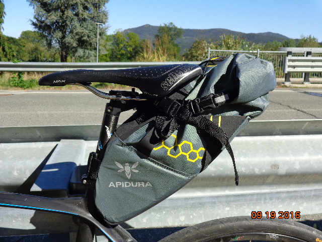

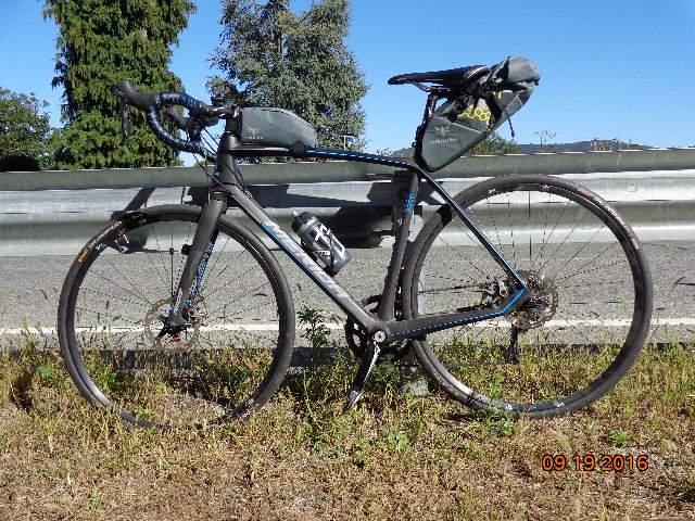

Grazie , ma le trovo " orribilissime " e poco consoni all'utilizzo di lunghe percorrenze , oltretutto un sacco costose. Cerco di esprimermi meglio inserendo ( se riesco due allegati ) due tipologie di biciclette elettriche delle quali una ( giant ) la trovo orripilante e per corto raggio mentre la olmo la trovo piu' indicata al turismo ( non la vorrei con il motore anteriore ma centrale ) e predisposta per aggiungerci un'altro pacco batteiria ( meggiore percorrenza ) . il fai da te , capisco il divertimento , ma non sono in grado e oltretutto negato , dato gli euro da spendere preferisoc studiarmi il kit a tavolino che piu' mi serve , acquistarlo e farmelo montare , eventuali modifiche arriveranno dopo. provo ad allegare i pdf che dicevo .ciao
89,78 KB
584,57 KB
Modificato da - luigitaliano in data 23/01/2017 14:19:03

Luigitaliano per quanto riguarda la postura fai bene a considerarla e vero che la bici elettrica perdona molto ma poi se si fanno giri lunghi il mal di schiena o qualcos'altro arriva lo stesso.
La bici è datata ma non è da supermercato e per ottenere qualcosa di equivalente bisogna comunque andare sui 1500 euro. Il problema degli hub è legato alla limitatezza del mercato italiano. La bici elettrica non viene vista come bici per uso sportivo dalla stragrande maggioranza dei ciclisti e non ci sono i numeri per varie soluzioni. Per fare la spesa basta un hub qualunque.... Adesso con i grandi marchi dei centrali un po' sta cambiando ma ne vedo di strada da fare.. Pochissimi ad esempio credo abbiano hub mac o bmc che hanno un numero doppio di avvolgimenti/magneti e sarebbero interessanti ma da noi non esistono. Per il resto non mi sento di consigliare un hub visto che la maggioranza preferisce il centrale. Un motivo ci sarà anche se continuo a vedere una marea di inconvenienti... Non ultimo il fatto che quasi tutti possessori di un centrale poi tutti i giorni si spostano con un hub
ho fatto una correzione nel mio post.
se ti riferisci alla olmo , ho scritto che non la voglio con motore anteriore ma motore centrale da installare sul movimento centrale.
inoltre ho aggiunto che la tipologia di olmo consente di installrci piu' di un pacco batterie . una bici piu' votata al turismo a lungo raggo insomma . per esprimermi meglio dai 100 ai 120km ( salite incluse con gli rpm che si diceva in altri post 70-90 ).ciao

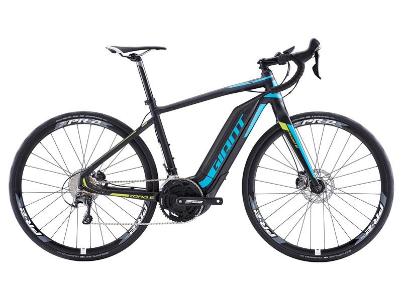

Inserito il - 23/01/2017 : 14:29:06  Mostra Profilo Invia a Steu851 un Messaggio Privato  Rispondi Quotando
in particolare, tra le bici native, guarda quelle con i nuovi motori yamaha px-x e shimano steps e-8000 che come caratteristica hanno quella del fattore Q simile a quello delle MTB muscolari.
Come kit centrali il bafang ha il sensore di pedalata (PAS) e l'effetto motorino è in agguato, per un uso sportivo meglio il TongSheng TSDZ2, con torsiometro, come i vari Bosh, Yamama ecc.
Il Virtus Sunstar sono 2 anni che deve arrivare ma rimane solo un depliant, e comunque è un sistema semichiuso, andrebbe usato solo con le sue batterie, ma mi hanno garantito che si può usare con qualsiasi batteria solo che poi Sunstar non riconosce la garanzia.
Anche io avevo una KTM, molto più recente della tua e full suspended, con grossi problemi per poterla motorizzare, avendo un valore commerciale l'ho venduta ed ho preso una haibike nativa, a posteriori devo dire che come bici è 4 spanne superiore alla ex ktm quindi son contento della scelta fatta.
La tua è piuttosto datata e abbastanza basic come montaggio visto che sei così sensibile prova una bici moderna, full susupended, magari una nel nuovo formato 27,5plus e vedrai come cambiano le cose.
Una bici motorizzata non ha senso prenderla front, la minor efficienza della pedalata ed il maggior peso vengono compensati dal motore, ma il confort e la stabilità non sono paragonabili, tanto in ogni caso devi considerare 8-10 kg di peso per la motorizzazione e quindi comunque sarà una bici che non ti carichi a spalle nei passaggi più impervi.
ma si' certo , capisco cosa intendi , ma io faccio riferimento alle bici che ho e che sono tutte di buon livello . data l'eta'( 64anni ) e il cuore a corredo , faccio sempre piu' fatica a fare i vecchi percorsi che facevo , oltretutto non ho mai avuto velleita' agonistiche ma solo ciclopedalistiche ( per non scrivere cicloturistiche ) , non in ultimo la mia macchinetta fotografica e' spesso nel bags ( se riesco lo allego ) perche' , a parte mangiucchiare , qualche foto particolare riesco a farla .pertanto il motore elettrico mi aiuterebbe alquanto ,montato su telai (diciamo professionali ? ) da strada o gravel se preferisci e con il dovuto corredo di anche piu' di un pacco batterie . quindi non ne faccio un problema di peso ( perche' non ho mai avuto biciclette da pesi piuma , ma di turismo perche' mi piace raggiungere i ruderi antichi e fare un po' di pedalate .ecco perche' vi seguo attentamente e altrettanto attentamente leggo le vodstre risposte e le vostre opinioni. grazie di nuovo . ciao
wauu grazie Steu , sei un grande . dunque il problema che fanno cadere la granzia e' un'attenzione che hai fatto beinissimo a evidenziare perche' mi indirizzera' su soluzioni piu' " aperte " . iltdz o come diavolo si chiama , mi pare sia venduto in italia come Futurbike e in unpaese qui vicino a me c'e' un grosso rivenditore che le fa anche provare, quindi mi riprometto di andarci a fare visita e toccare con mano . per le mtb , capisco le indicazioni , ma vorrei stare sulle mie bicilette ( ne ho elencate 2 in foto e sono stradali native ne ho altre 2 non stradali ma non so se puntare su quelle ) . piuttosto , ti chiedo un parere : guardando le mie due stradali e la tua proposta di una mtb nativa e-bike , sapendo perche' l'ho descritto , l'uso della e.bike che farei , dammi un tuo consiglio , davvero mi consiglieresti una mtb nativa e-bike ? attendo. grazie . ciao

Guarda che ci sono ebike native per tutte le esigenze, dalle touring alle grevel fino alle MTB da downhill.
Guardati un po' di siti, haibike, giant, scott, cube, fantic, per citare solo qualche nome

Luigitaliano dopo aver visto le tue bici e aver letto le tue esigenze mi sbilancio stavolta a dare un consiglio.
Naturalmente può essere tutto sbagliato per cui scusami in anticipo.
Mi sembri una persona a cui piace la bicicletta e ama fare bei giri di molti km.
Non mi sembra prioritario per te andare dove osano gli stambecchi, almeno non sempre.
Per fare molti km bisogna avere delle bici di qualità che rendono possibile uno sforzo relativamente contenuto, con un cancello non si fanno molti km. E qui centra anche la postura corretta che diventa essenziale.
Molti km si possono fare anche in moto o in scooter ma non è la stessa cosa.
Per me ci vuole qualcosa IL PIU' POSSIBILE SIMILE A UNA BICI DI QUEL TIPO.
Faccio un esempio: io ho esigenze "miste" nel senso che la mia priorità è il "fuoristrda leggero" ma non disdegno i sani giretti cicloturistici diciamo un minimo di 60km...
Sai qual'è il mio cruccio quando faccio questi giretti? La difficoltà di andare anche per brevi tratti di pianura COMPLETAMENTE IN MUSCOLARE e questo perchè ho bici troppo pesanti. Non dico sfinirmi ma per brevi tratti (anche 10km in pianura perfetta non sono lunghi) poter mantenere una velocità decente senza ammazzarsi di fatica non sarebbe male. Ma con una bipa sopra i 25 kg non è facile.
Non è solo il peso, una bipa per essere così deve essere il più possibile simile a una bicicletta. Quindi con la stessa catena, gli stessi pedali la stessa gurnitura perchè una bici è una bici, non la simulazione di una bici.
E mi dispiace ma solo un hub con la ruota libera può dare la stessa sensazione perchè a motore spento è a tutti gli effetti una bicicletta.
Se poi voglio mantenere un filo di gas ma dico un filo, 60-70w e pedalarci sopra anche in pianura lo posso fare.
Mi deve aiutare soprattutto in salita, ma dico aiutare e non portare su. Se sei un appassionato di bici un pò di allenamento a meno di problemi fisici lo mantieni anche a 80 anni.
E per i percorsi cicloturistici l'hub è insuperabile.
Il mio consiglio è quindi CERCA DI MANTENERE LA LEGGEREZZA altrimenti la sensazione sarà di avere sotto il sedere una cosa massiccia, magari potente ma che è un incrocio strano con un motorino, anche come maneggevolezza.
Monterei un hub piccolo tanto se vai prevalentemente su strada e con la muscolare l'aiuto che ti darà ti sembrerà sembre moltissimo. Quindi un cute o un swxh al posteriore, magari cst per mantenere la cassetta originale. Non da salita estrema ma un hub che ti consenta di raggiungere almeno i 28-30 kmh. (opzioni avanzate: potresti anche mettere un piccolo step up ma qui andiamo nelle cose da sperimentatori, eventualmente da fare in seguito)
Farei fare una batteria di sony vtc5 (o vtc6 non so dove sono arrivati) al massimo della loro capacita, semplice senza bms, peso massimo 2,5 kg ( icalcoli adesso non li faccio ma penso ormai si arrivi a 14ah con quel peso, quidi potresti anche farla più leggera tieni conto che con 10ah e una bici scorrevole ho fatto anche 80 km, 20 km di salite comprese! ) e capacità elevata. Magari messa in una borsetta per contenere i pesi.
Importantissimo una centralina torque simulation che ti da 5 livelli di potenza su cui aggiungere le tue gambe, e un pas a 12 magneti. Le centraline normali partono a "palla" col pas e non sono per niente divertenti a meno di non montare un accelleratore, ma nei giri lunghi è noioso.
Quindi un aggravio di massimo 5kg circa.
Unica concessione all'elettronica, un wattmetro, pesa pochi grammi e ti permette di regolarti con i consumi in maniera impareggiabile!
600 euro di kit? più o meno... e una bicicletta "tagliata su misura" che non la troverai MAI tra le offerte sul mercato....
Questo se ho interpretato le tue esigenze...

ma grazie andrea vedo che hai capito benissimo . vada per l'hub al posteriore . mi rimane da capire il discorso batterie . per le lunghe percorrenze ne volevo montare 2 pacchi ( scaricata una aggiungo l'altra ) ma non capisco nulla di ampere e quant'altro. dici che se chiedo e mi faccio guidare da alcedoitalia faccio male ?
