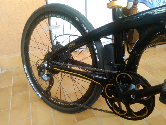

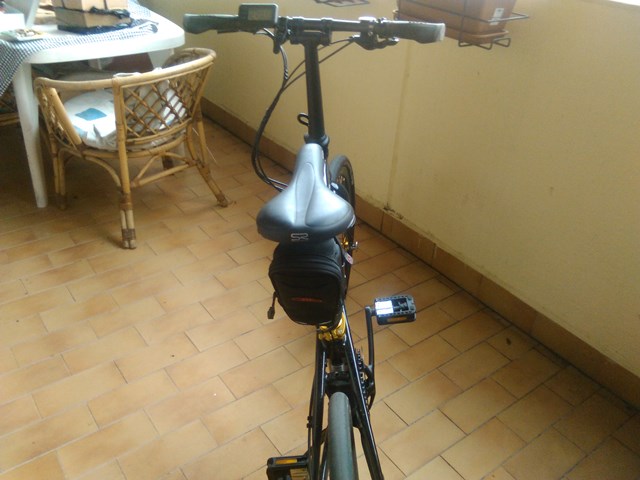

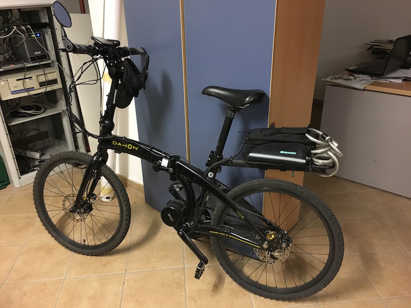

Ecco l'ultima bicina,ci giro da un mesetto in linea di massima è finita
15.9 Kg circa uno spettacolo
motorizzata con cute 100 CST 32 fori 328 rpm
lo speed sensor è incorporato nel motore,
centralina sine wave S06S shuntata a 21 A con un picco di 780W
la batteria provvisoria è una 40 celle sony V3 2250 mA da 5C configurate in 10S4P 36V 9Ah,,sto preparando una 30 celle 35E più piccola e leggera
ho impostato i livelli per avere 5 potenze crescenti ma tutti senza limite di velocità,
il pas è 8 magneti ed attacca subito,
la sine wave ha il gas legalizer incorporato impostandola attiva il gas solo pedalando,ma non l'ho montato,
volevo avere a manubrio solo l'acceleratore togliendo il display e lasciare impostata la centralina a livello 2,ma se spengo da display e stacco la batteria rimane impostato,se faccio il contrario mi riparte dal livello 5
la bici è molto scorrevole domenica ci ho fatto una decina di km a motore spento come prestazioni va sui 35 km/h con punta di 40 appena carica,
autonomia stimata 30-40 km allegro
molto piacevole da portare chi l'ha provata è tornato con il sorrisone,l'unico neo sono le buche dove bisogna ridurre drasticamente la velocità,
è il modello IOS con freni idraulici
la porto in macchina fino dentro il raccordo e poi la apro e vado!
bmsbattery mi ha mandato il pas quello a chiocciola tutto chiuso non funzionante,
ed il cavo bianco dello speed era tagliato a filo e non raggiungeva lo spinotto degli hall oltre ad essere il cinese con le più alte spese di spedizione!
a me mi piace!!!

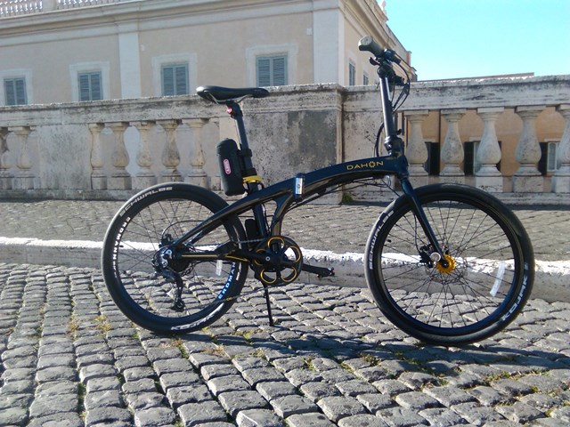

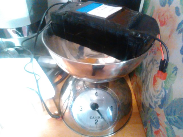

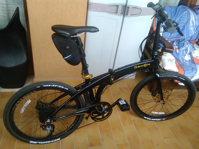

Inserito il - 23/02/2016 : 11:36:06  Mostra Profilo  Visita l'Homepage di blindo7 Invia a blindo7 un Messaggio Privato  Rispondi Quotando
piccolo aggiornamento,intanto ringrazio sandrosandro dal quale ho copiato l'idea della borraccia
giro da un po con le 10s3p di 35 E e non sono molto soddisfatto,utilizzandole a 2C tirano fuori ipoteticamente solo 5Ah invece di 10,5Ah,
certo il pacchetto è una piuma,1.5 kg per 10Ah ma se spremo lo trovo caldo,come trovo caldo il bms in fase di bilanciamento credo che lo porterò a 4s tanto le celle sono ancora nuove,
poi ho montato una nuova borsetta della norco che mi permette di alzare la sella più rapidamente della abus,(anche se esteticamente e sulle buche l'altra era meglio)
in questa 30 celle ci sciacquano con un po di pazienza credo ci entrino 50 celle!!!
volevo provarla a 48V forse un'amico ha un cavo in più di quelli che va dalla centralina allo spinotto del motore così faccio una prova volante senza scollegare niente per vedere se ne vale la pena,
sto anche valutando l'acquisto di una corona più grande visto che sopra i 30 comincio a fare il cricetoquesta mi sembra una 46 denti e con le ruote da 24 permette di allungare un pochino e nelle stesso tempo di pedalare ed anche salire senza motore,ma non vorrei trovarmi a faticare quando è spenta,boh ci penso su

Da possessore di Ios XL muscolare, dico che è un colpo al cuore vedere queste bici elettrificate!
Fanno i 40 km/h a occhi chiusi senza bisogno di essere dopate!
Inserito il - 24/02/2016 : 11:16:11  Mostra Profilo  Visita l'Homepage di blindo7 Invia a blindo7 un Messaggio Privato  Rispondi Quotando
no dai così mi fai venire i rimorsi!
comunque i 40 credo di raggiungerli muscolarmente solo in pianura in tuta per mezzo minuto con bici da corsa,
l'elettrica non ti fa sudare bardato per il lavoro,
capisco che sembra un sacrilegio,per me ha un senso perchè anche con il peso aggiunto rimane pedalabile,sollevabile,ed anche l'occhio vuole la sua parte
