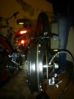

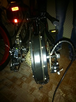

Mi rivolgo a voi perchè un amico e collega vorrebbe elettrificare la sua fat bike, con un nine continent, ma ovviamente la base di partenza col carro da 150 non rende agile l operazione, ( sempre che la cosa si possa fare )
Il problema è ovviamente la distanza del freno a disco della pinza e del pacco pignoni dal deragliatore
in seconda battuta è la raggiatura del motore sul cerchio originale (36 fori) che a prima vista porterebbe i raggi a essere quasi perpendicolari tra cerchio e motore. in realtò ho addirittura il dubbio, devo verifivcare che la distanza dei fori (che sono sfalsati e non centrali nel cerchi) sia maggiore dell interase dei fori del motore....
ma andiamo per gradi e vi posto delle foto

Ciao già fatto ci sono delle foto sull'altro forum superbaics, ho fatto realizzare al tornio la prolunga freno a disco e la prolunga pacco pignoni a filetto con un cuscinetto a rulli interno .Devo trovare la discussione.

Le prolunghe ora si trovano in commercio, in alternativa devono essere fatte su misura ,è passato un po di tempo dovrei trovare il progetto con le dimensioni e forse per te non sono buone .Anche se per me è stato diverso perché mi sono costruito il carro posteriore della Fat,con tutta la far, e il cerchio è largo 100mm .
Quindi devi valutare tutto da vicino o trovare un tornitore che ti ricava le boccole adatte .Se vuoi sentiamoci in pvt .

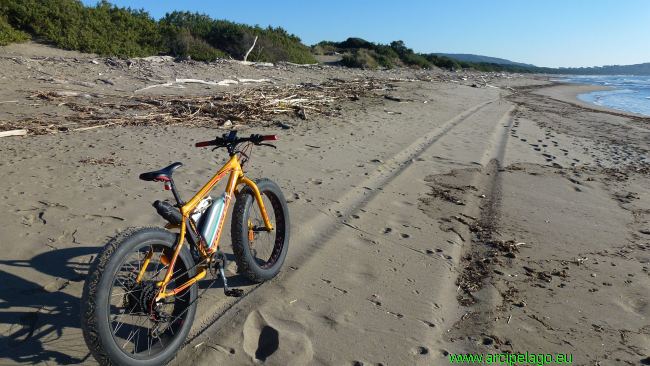

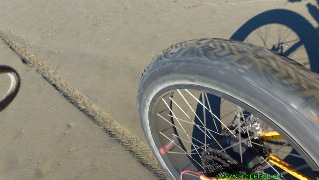

Conviene comprarlo già cerchiato, ecco la mia fat con mozzo Bafang 500W costo 350€ senza batteria
39,7 KB
57,72 KB
49,32 KB
