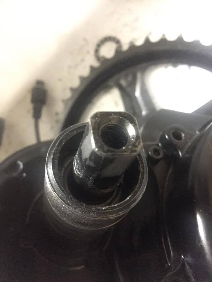

 dado interno mozzo bafang bbs01

Inserito il - 26/01/2017 : 14:56:07  Mostra Profilo  Clicca per vedere l'indirizzo MSN di taliaki Invia a taliaki un Messaggio Privato  Rispondi Quotando
dapete dove posso trovare questo dato che manca dalla foto

taliaki
119 Messaggi
Inserito il - 26/01/2017 : 16:36:19  Mostra Profilo  Clicca per vedere l'indirizzo MSN di taliaki Invia a taliaki un Messaggio Privato  Rispondi Quotando
no mario mi serviva la ghiera interna quella che va avvitata sull'asse

in effetti hai scritto dado ed io non ho capito.
Alcuni anni fa usavo il tornio ed ero in grado di fare diversi tipi di dadi, non mi sembra di aver visto i suddetti in commercio, dovresti vedere se conosci qualcuno che abbia un tornio e sia in grado di usarlo,
come ultima alternativa prova a contattare Bafang,
Auguri
Mario

Inserito il - 26/01/2017 : 21:07:32  Mostra Profilo Invia a wsurfer un Messaggio Privato  Rispondi Quotando
Lunacycle. $5.95 + spedizione

Ciao Alcedo ha qualcosa ,prova anche a contattare Fasterebike ,Lunacycle è in USA .
Inserito il - 27/01/2017 : 10:05:51  Mostra Profilo  Visita l'Homepage di blindo7 Invia a blindo7 un Messaggio Privato  Rispondi Quotando
prova greenbikekit ha parecchi ricambi BBS
http://www.greenbikekit.com/electric-bike-kit/central-motor-kit/bafang-mid-crank-kit-bbs-clutch-replacement-washers-lock-nuts-ball-bearing.html

Inserito il - 27/01/2017 : 14:41:27  Mostra Profilo  Clicca per vedere l'indirizzo MSN di taliaki Invia a taliaki un Messaggio Privato  Rispondi Quotando
grazie sono proprio questi...! qualcuno sa dove reperire un esploso del bbs01

Inserito il - 27/01/2017 : 15:11:59  Mostra Profilo Invia a Daiwer un Messaggio Privato  Rispondi Quotando
Se devi smontare l'asse del movimento centrale, su YouTube ci sono mille video che ti fanno vedere come farlo.
Uno a caso https://youtu.be/hfVAa5M6Nmk
Ma ne troverai tantissimi.
