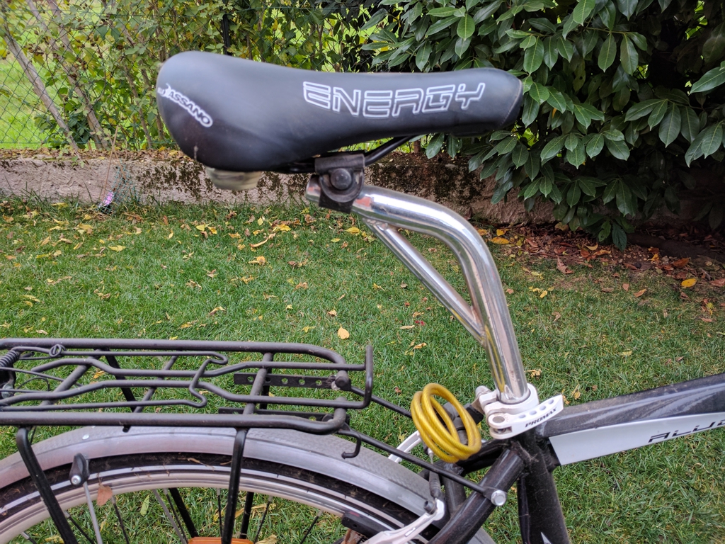

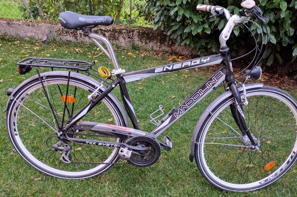

Ho un problema ad una gamba ed ho una bici leggermente modificata.
Non riesco ad usarla molto perchè il ginocchio (che ha problemi di flessione sia positiva che negativa) diventa dolorante abbastanza presto.
Pensavo ad una elettrica per migliorare la situazione.
Mi è stato proposto di elettrificare la mia (1500€ con motore centrale) ma io sarei più propenso ad un acquisto di una elettrica da modificare.
questa è la bici attuale
918,26 KB
917,13 KB
866,68 KB
L'idea della elettrica modifica deriva dal fatto che, se dovessi comunque avere difficoltà, potrei riportarla 2"originale" e cederla. La mia modificata credo rischierebbe di diventare, se non riuscissi ad utilizzarla, un puro esborso economico.
D'altra parte la mia modificata potrebbe prestarsi ad interventi maggiori è più mirati (tipo il fatto che avendo difficoltà a mantenere rpm elevati, già i 70 sono difficili per me, magari intervenendo sul motore ...)
Che ne pensate?

Secodo me con un motore alla ruota (ant o post) risolvi senza spendere tanto. A volte ne trovi sul mercatino.
Se ti stanchi il motore ti porta senza chiedere aiuto.
Penso che lo faccia anche il centrale ma l'hub lo puoi montare anche tu specie se lo metti anteriore, la batteria sul portapacchi.

Ho però il dubbio che all'anteriore scivolerebbe spesso dato che il baricentro è molto arretrato (vedi la posizione della sella nella foto), poi ho la sensazione, non avendo mai potuto provare una elettrica visti i miei problemi, che il centrale è più reattivo ed io dovendo partire sempre con la gamba sgangherata, necessito di supporto nelle partenze, sopratutto se in salita.
Ma forse sbaglio ...

mettendo un motore anteriore e la batteria sul tubo obliquo al posto della borraccia eviteresti di avere anche il peso della parte elettrica sulla ruota posteriore, però perderesti il mozzo dinamo, ma le luci si posso sempre alimentare con la batteria del motore.
Ho paura però che col baricentro così arretrato la ruota anteriore possa vere perdite di aderenza, che non sono molto simpatiche da gestire.
Col motore al mozzo puoi usare il cosiddetto Walk assist, che servirebbe per far spingere la bici dal motore quando le si cammina a fianco, come ausilio alla ripartenza.
Le modifiche spero tu le abbia concordate con un biomeccanico, l'arretramento della sella mi perplime assai, visto che non corrisponde ad un arretramento del manubrio temo che tu vada a pedalare con una posizione dell'anca errata.
Per quanto riguarda la reversibilità della trasformazione, anzichè raggiare la tua ruota puoi con poca spesa aggiuntiva acquistare un nuovo cerchio, e farla tornare com'era semplicente tolgiendo la batteria e rimettendo la ruota originale

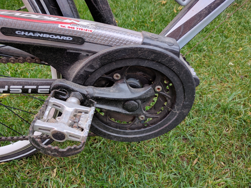

Secondo me un bbs non è da escludere a priori.
Una volta che si modifica la pedivella di destra uguale a quella attuale (presumo che possa rivolgersi a chi ha già fatto il lavoro sulla sua) risulterebbe anche più facile spostare il tutto su un'altra bici se un domani decidesse di cambiare genere (magari passare ad una 26 con gomme più comode).
Il peso dovrebbe risultare più centrato (e su una bici già sbilanciata può essere utile), a parità di potenza legale, è anche un po' più poliedrico di un
Kit al mozzo (nel senso che un hub una volta stabilito se prenderlo da velocità, da salita o una via di mezzo poi è "limitato" a quelle prestazioni... un centrale usando il cambio è un po' più "duttile"... ovviamente principalmente se parliamo di kit legali) e, essendo un sistema a pas potrebbe utilizzarlo tranquillamente a pedalata simbolica ed usare in partenza il walk assist.
Certamente verrebbe a costare un po' di più e magari, per un uso esclusivamente cittadino, potrebbe essere anche superfluo ma non credo si debba escludere a priori).

Il suo consiglio è quello di montare un befang centrale da 250w su a cui applicare le modifiche software idonee ad aiutarmi al meglio.
Ha in mente diverse modifiche ai settaggi software per venirmi in contro.
Secondo lui (ma lo ho letto anche spesso sul forum) è l'unico motore che permette delle personalizzazioni spinte.
Quello al mozzo non lo prende nemmeno in considerazione.

Messaggio di ValAnd65
Ciao, ti posso chiedere se la bici in origine era già dotata di quel reggisella ?
Se lo hai comprato in un secondo momento mi potresti dire dove, grazie.

Per cominciare rispondo alla domanda che mi ero perso. Non servirà più ma penso sia corretto.
Il reggi sella mi è stato fatto appositamente da chi ha modificato la bicicletta.

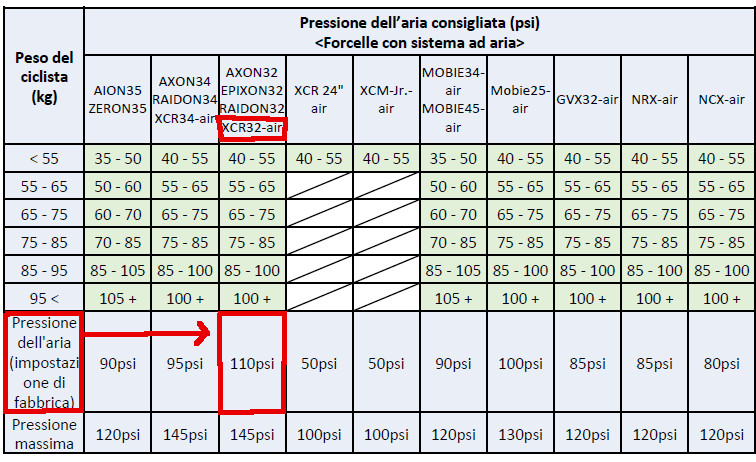

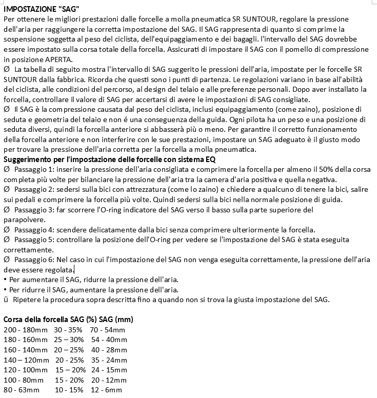

Ciao ValAnd65
Anch'io ho avuto ("avuto", questa è una storia di evoluzione della specie che vi racconterò prossimamente) una Bianchi T-Tronik Mtb 9.1 che è praticamente uguale alla tua, o meglio alla versione 9.1 della tua.
Non so che uso ne fai o cosa intendi per mulattiere, se sono quelle che faccio io ti posso dire che la 9.2 non è proprio adatta, già a volte mi trovo al limite con i freni e con il cambio (dischi 180 e cambio Deore) parliamoci chiaro non è che siano tanto più performanti dei tuoi ma qualcosina in più danno.
Quanto al telaio mi sembra un buon telaio, con le botte (salti) che ha preso è ancora come nuovo.
Veniamo al "confort" di guida
Essendo una front tutte le asperità della strada si sentono sul fondoschiena, per ovviare a questo ho messo un cannotto reggisella ammortizzato tipo questo e una sella tipo questa, non è che fanno miracoli, ma si va già meglio, l'alternativa è una full, cioà ammortizzatori davant e dietro.
La forcella troppo dura.
La forcella, la tua come la mia, è ad aria, non ha la molla, perciò va regolata la pressione in base al peso individuale e al tipo di strade che uno fa, sotto ti metto le istruzioni per regolare il sag tratti dal sito Santour
68,6 KB
E la pressione che deve avere in base al peso del ciclista
153,02 KB
Ti ho evidenziato la forcella che hai tu e la pressione che ha quando viene venduta che è, a mio avviso, troppo alta.
Comunque prima regola il sag poi controlla la pressione, ti ci vorrà una pompa tipo queste oppure rivolgerti a un biciaio
Essendo una front tutte le asperità della strada si sentono sul fondoschiena, per ovviare a questo ho messo un cannotto reggisella ammortizzato...
La forcella troppo dura...
Cio, me ne sono reso conto. Considerata la differenza di prezzo potevano anche segnalarmelo all'acquisto. Avrei avuto anche la possibilità di cambiare i componenti del cambio + facilmente, da quello che ho capito.
Avevamo noleggiato un full. Per capire avevamo anche bloccato l'ammo posteriore. La differenza comunque è abissale. Penso considererò il tuo consiglio per il reggi sella. Sarà più un problema per mia moglie visto che ha preso una M visto che la S sarebbe stata consegnata quasi mai. Lo spazio tra telaio e sella non è molto...
Per la forcella avevo scaricato il manuale. Non ho però capito da dove si regola la pressione. Forse farò meglio ad andare dal biciaio che ce le ha vendute.
Grazie per le indicazioni
