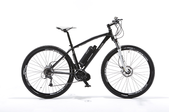

Inserito il - 19/02/2017 : 11:36:16  Mostra Profilo  Rispondi Quotando
Allora,
alla fine sono rimaste due proposte:
Klaxon Harmattan con sunstar s03 e batteria 24v 11Ah
147,04 KB
Oppure una
B-Twin con TDSZ2 350w batteria 36v13,2Ah
Ci passano un 150 di differenza in più per la seconda.
che te lo dico a fare
dibi
866 Messaggi
Inserito il - 19/02/2017 : 11:50:11  Mostra Profilo Invia a dibi un Messaggio Privato  Rispondi Quotando
Se parliamo di batterie la seconda è quasi il doppio della prima e credo che anche il motore della btwin sia più prestante di quello montato sulla Klaxon.
Quanto al resto non saprei.
Ma non cercavi una bici per fare casa ufficio?
IlPizza
48 Messaggi
Inserito il - 19/02/2017 : 12:09:35  Mostra Profilo  Rispondi Quotando
Sì...
ma poi leggi il forum, vai a guardare di qua e di là,
vai a leggere le impressioni di quelli che le usano la prima volta...
Probabilmente per l'itinerario casa lavoro un hub sarebbe meglio (e comunque proverò anche quello quando vado a vedere la btwin),
ma abito a Como...
ho il lago, il triangolo lariano, decine di km di strade di montagna,
il martedì pomeriggio sempre libero...
E comunque a livello di prezzo per quello che ho visto non è che mi discosti molto:
a parte dei cancelli scarichi da 500 euro, una probabilmente rubata da 300 il resto si attesta sopra i 700.
Queste vengono via la prima a 700 e la seconda a 880.

Se vuoi un'autonomia "decente" allora non hai scelta, devi acquistare la bici con batteria da 36V: Siamo a 475Wh contro 264Wh, un abisso sia come autonomia che come durata pratica della batteria nel tempo.
Infatti con la 36V farai (a parità di chilometri percorsi) metà dei cicli di ricarica rispetto alla 24V, cosa importantissima...
