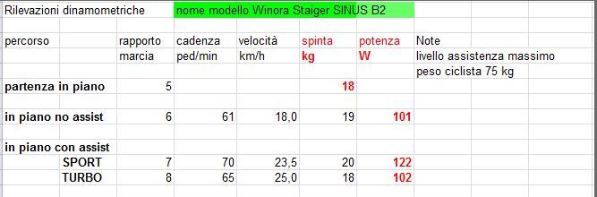

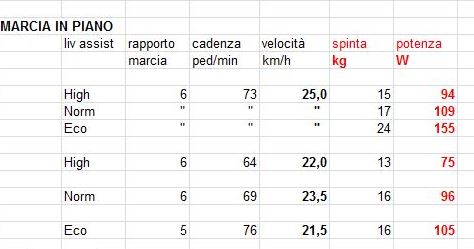

ooooh ragazzi !!!
scusate la franchezza, io le prove le ho fatte non a sensazioni ma col pedale dinamometrico (che anche se fosse sballatissimo come mi è stato obiettato senza spiegarmene i motivi, è comunque lo stesso identico apparecchio che uso per tutte le prove)
e il risultato è che per una bipa col sensore di rotazione si PUO' fare anche sforzo zero per viaggare a 25 km/h
Con i sistemi a sensore di sforzo, spingendo con i 70W muscolari che uso nelle prove, la velocità scende a 22 in piano
E se appena c'è un pò di falsopiano o di brezza contraria, per mantenere tale sforzo, la velocità cala ulteriormente (e sensibilmente)
questa è la tabellina dei miei test dello Shimano Steps montato sulla Brinke Rushmore
30,55 KB
e questa è relativa alla Winora Staiger Sinus B2 motorizzata Bosch Classic
39,35 KB
Con 100W muscolari sui pedali non si muore certo di fatica, ma d'estate si arriva in ufficio con le ascelle bagnate e d'inverno si suda sotto i vestiti pesanti

piace proprio nelle ripartenze e nonostante io sia pesante basta selezionare un rapporto adeguato, se di tuo ci metti
80 W (sforzo veramente minimale)con l' assistenza in turbo diventano 280 senza praticamente avvertire l' inserimento
del motore, e le accelerazioni specie su bici leggere e scorrevoli "possono" essere graduali o vigorose in maniera
naturale senza "dover" smanettare con livelli di assistenza e/o acceleratore.
Detto questo uso con soddisfazione una bici con hub e PAS senza acceleratore e senza simulazione.
