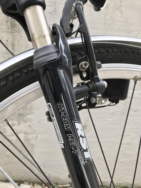

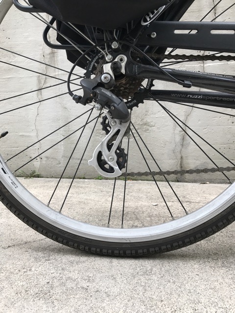

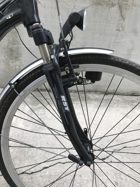

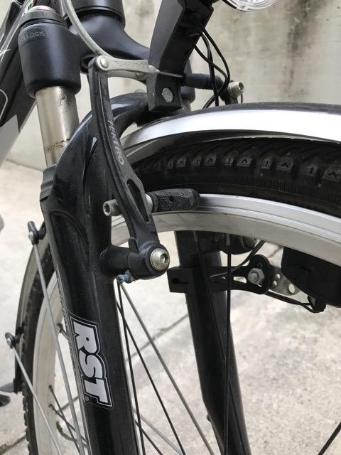

Ciao a tutti,
come alternativa all'acquisto di una nuova ebike potrei kittare una bici già in mio possesso; avevo inizialmente escluso questa possibilità, ma avendo trovato un rivenditore di kit nella mia città ora la riprendo in considerazione.
Mi ha proposto o un Bafang 350W centrale oppure un kit su ruota posteriore FastBike; prima di questo, però, ho qualche dubbio sulla solidità del telaio, freni, forcelle, ... non so se ne vale la pena e, soprattutto, se la sicurezza viene garantita. Che ne pensate? Allego qualche foto; la bici è sempre stata in garage, ma ormai avrà una decina d'anni ... cosa devo controllare? Non gli posso fare una radiografia ...

Inserito il - 11/02/2017 : 18:25:13  Mostra Profilo Invia a Steu851 un Messaggio Privato  Rispondi Quotando
A me la bici sembra adeguata, se hanno 10 anni si cambiano i copertoni ed i pattini dei freni, una controllata alla trasmissione, pignoni e catena, e puoi andare tranquillo.
14670 Messaggi
Inserito il - 11/02/2017 : 19:37:28  Mostra Profilo Invia a andrea 104KG un Messaggio Privato  Rispondi Quotando
Anche a me quella bici pare a posto. Sembra avere anche i cerchi doppi.. Regge sicuramente una potenza legale. Certo non ci spenderei 1000€...

Inserito il - 11/02/2017 : 19:55:50  Mostra Profilo Invia a bubunapoli un Messaggio Privato  Rispondi Quotando
complimenti, la bici sembra nuova !!
Se non hai molte salite nelle tue zone
va bene anche un hub posteriore, così
lasci la tripla anteriore e probabilmente
spendi anche molto meno rispetto al centrale.
Ne ho fatto kittare anche io una simile e con
l'hub vado dappertutto. Assicurati che il carro
posteriore sia almeno 135 mm. magari un canotto
ammortizzato per la sella e avrai una bella trekking.
