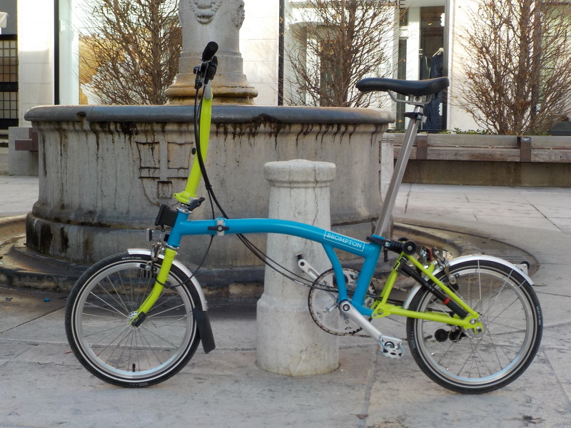

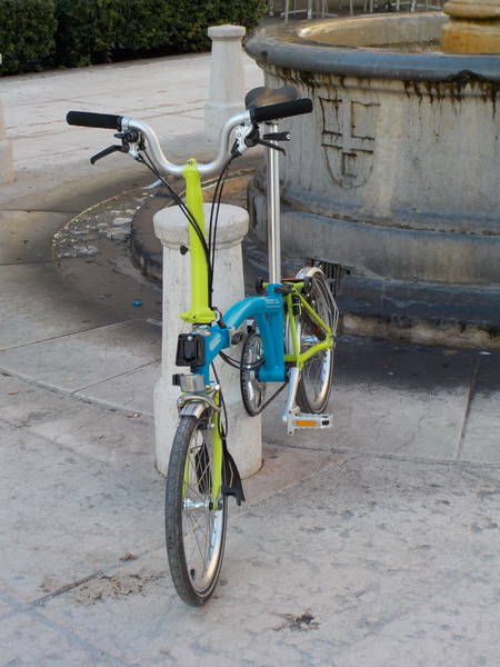

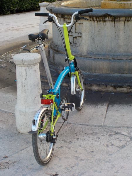

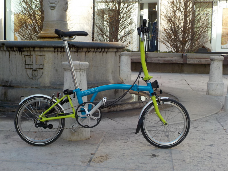

Eccola:
L’esemplare in prova aveva il cambio a 6 velocità, i parafanghi e il cannotto sella telescopico
Si, perchè il modello è unico, ma si possono fare svariatissime personalizzazioni : dai rapporti del cambio, ai tipi di manubrio, ai colori, ad una sterminata quantità di accessori ...

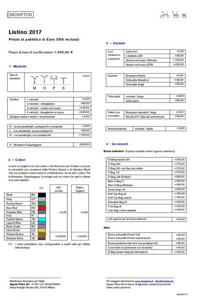

In fondo al test c’è il listino con varianti e optional

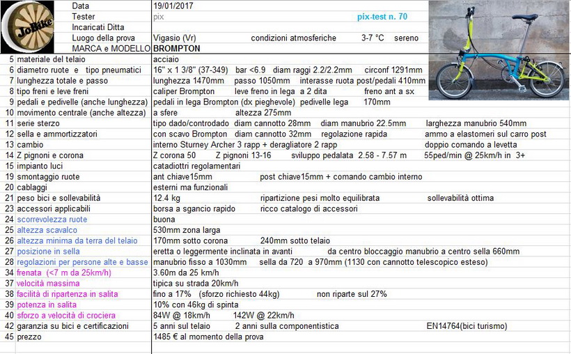

Qui c’è la SCHEDA con il riassunto delle caratteristiche principali
Scheda valutazione

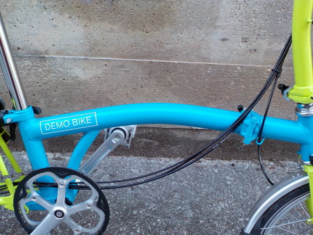

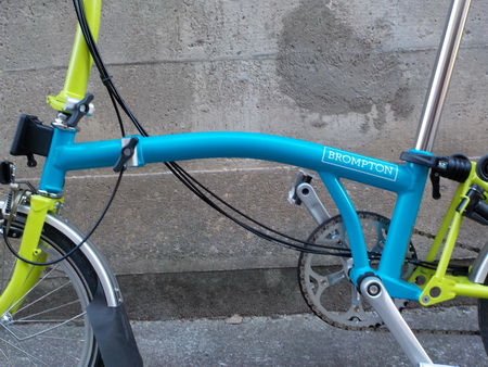

Il telaio è monotubo, ovviamente pieghevole, in acciaio, di ottima e assai verificata solidità

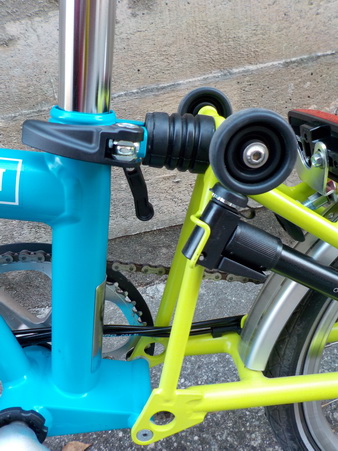

La particolarità di questa bici è soprattutto nel carro posteriore che si può ruotare in avanti e che realizza una sospensione ad elastomeri (ordinabile con diverse durezze)
Ne risulta una marcia confortevole, anche se il fondo stradale è sconnesso, ed una elevata precisione di guida

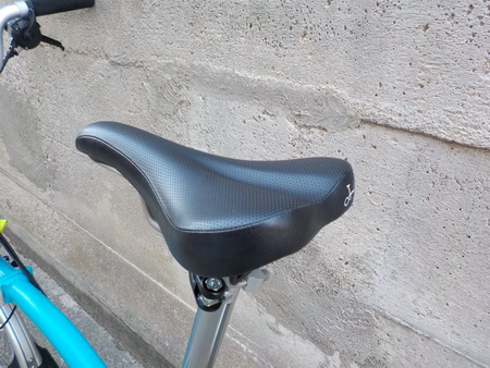

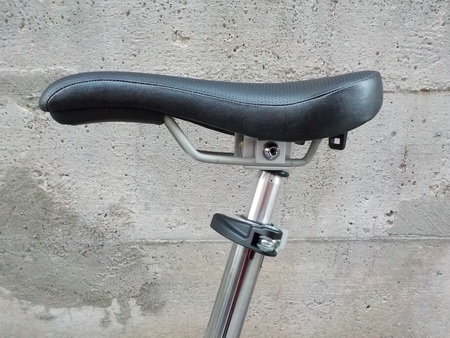

La sella è di tipo “unisex” imbottita e con scavo centrale
E’ comoda ma allo stesso tempo consente di pedalare a lungo senza fastidiosi “sfregamenti” dell’interno delle cosce
(lo dico a ragion veduta perchè utilizzo una sella Brompton anche sulla mia bipa)

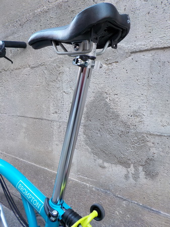

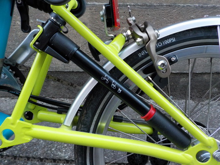

Qui si vede il cannotto a regolazione rapida
E qui si vede il particolare del tubo telescopico, che sinceramente credo possa servire solo in casi molto speciali perchè il cannotto principale è molto lungo: la sella può arrivare a 970mm da terra

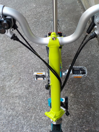

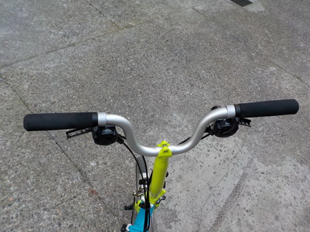

La posizione in sella è a busto verticale o leggermente inclinato in avanti
Non c’è regolazione dell’altezza del manubrio ma bisogna scegliere quello più adatto in fase di ordine
Il manubrio ha una inclinazione ergonomica e le manopole hanno l’appoggio morbido; ne risulta un buon confort nella guida
L’inclinazione in avanti sarebbe regolabile con un bulloncino, ma di fatto bisogna tenere il manubrio verticale, allineato col cannotto sterzo, altrimenti si ostacola la piegature

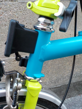

La serie sterzo è la “classicissima” a dado e controdado, ma la lavorazione delle sedi e delle filettature è accurata e non ci sono pericoli di svitamenti

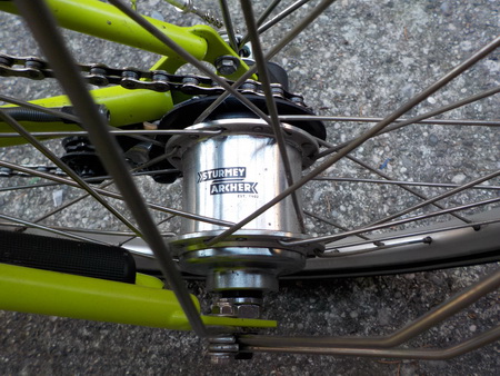

La bici in prova aveva 6 rapporti ottenuti con la combinazione di un cambio a mozzo a tre marce (Sturney Archer) e di un cambio a deragliatore a due rapporti;
Tale deragliatore, nel caso si scelga la versione a solo 3 rapporti nel mozzo, rimane ma diventa fisso e solo con funzione di tendicatena

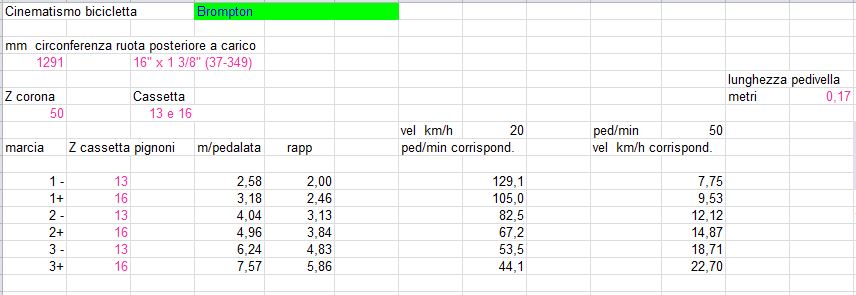

questa la tabella dei rapporti “normali” (che sono quelli della versione in prova)
Le diciture 1+ 1- ... significano il rapporto del cambio interno (1-2-3) e il rapporto del deragliatore (+ -)
Lo sviluppo metrico varia da 2.58 a 7.57 metri
Come si vede, a 20 km/h, si può marciare ad appena 44 pedalate al minuto : è un rapporto adatto alla discesa ... o a chi ha muscoli forti e viaggia a 35km/h (con una cadenza di 77 ped/min)
A mio parere sono rapporti troppo lunghi per un uso normale: meglio valutare di prendere la versione a rapporti accorciati che consente di viaggiare comunque a 25km/h con una cadenza di 63 pedalate/min
(la versione a rapporti corti non ha sovrapprezzo)

questo è il cambio interno

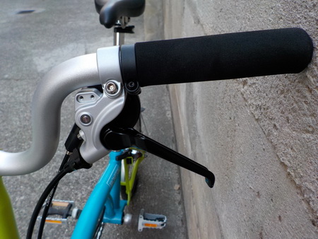

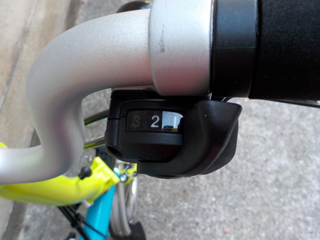

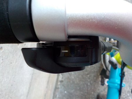

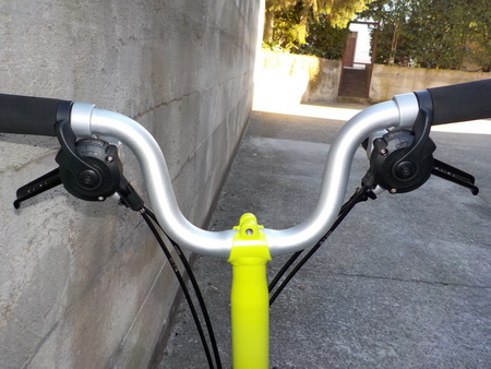

I comandi dei cambi sono due separati, entrambi a levetta
a sinistra c’è quello del deragliatore
e a destra quello del cambio interno
L’azionamento delle levette è sufficientemente morbido anche indossando guanti pesanti
Gli innesti sono rapidi e molto precisi: è un piacere cambiare marcia !
L’indicazione della marcia inserita è sufficientemente visibile, ma non di più e solo di giorno

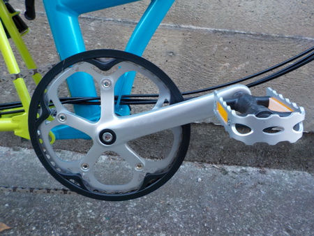

La corona è munita di un riparo per evitare di sporcarsi troppo i pantaloni

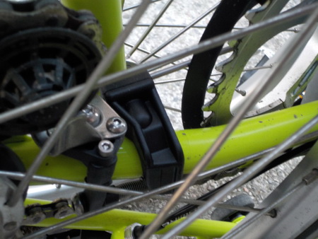

L’ammo posteriore, che deriva dal sistema di piegatura, agisce su un tampone di elastomero : l’effetto si sente e le piccole buche sulla strada vengono assorbite bene

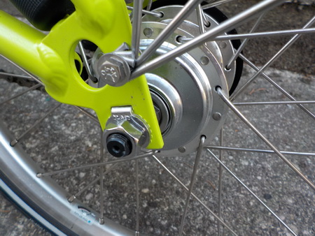

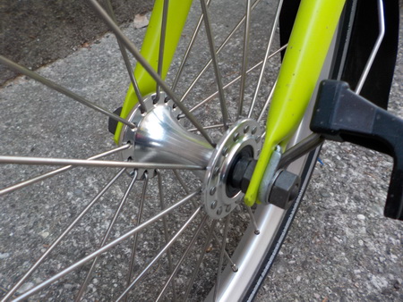

Lo smontaggio delle ruote richiede l’uso di una chiave da 15mm; per la ruota posteriore è necessario anche il distacco
del comando del cambio interno (se presente)

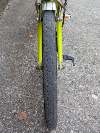

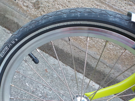

I pneumatici hanno una misura particolare : 16” x 1 3/8” (37-349)
Sono sottili e scorrevoli; assorbono bene le piccole asperità ma non hanno abbastanza diametro per assorbire le buche
Al loro interno hanno la fascia antiforatura in kevlar
La pressione di gonfiaggio è elevata: ben 6 bar, ma è necessaria vista la piccola sezione
la valvola è una Schrader (tipo automobilistico): facile gonfiarla ai distributori di carburante e dai gommisti

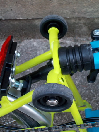

Non c’è il cavalletto perchè, quando ci si ferma, si fa ruotare in avanti il carro posteriore con una manovra molto semplice e la bici si appoggia sulle sue rotelline
Quando si fa questa manovra, si attirano gli sguardi di tutti !

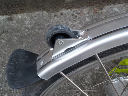

Nella versione con parafanghi, c’è una ulteriore rotellina che evita lo strisciamento del parafango stesso sulla strada

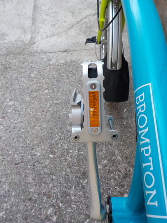

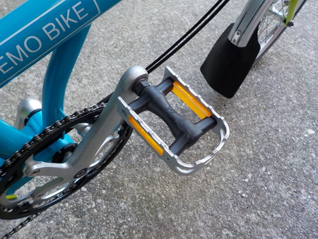

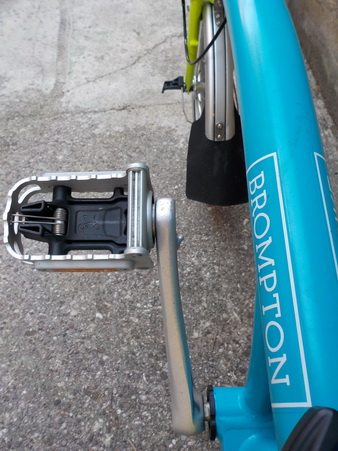

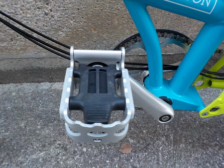

I pedali sono in lega come lo sono anche le pedivelle; ci sono i catadiottri omologati
Il pedale destro è fisso, mentre quello sinistro è pieghevole: vedere il paragrafo “piegatura”

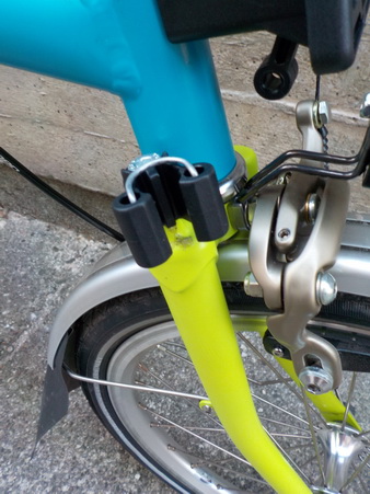

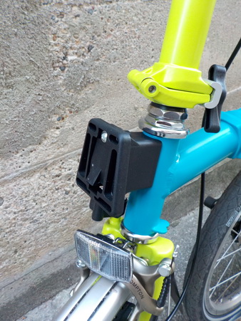

Sulla parte anteriore è presente un attacco rapido per una borsa: c’è un ricco catalogo di tali accessori

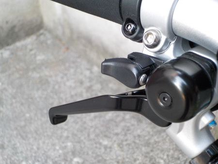

Il campanello è integrato nella leva del freno di destra, ma non ha un funzionamento particolarmente efficace
perchè è di quelli a molla che si devono tirare e poi lasciare di scatto per farlo suonare

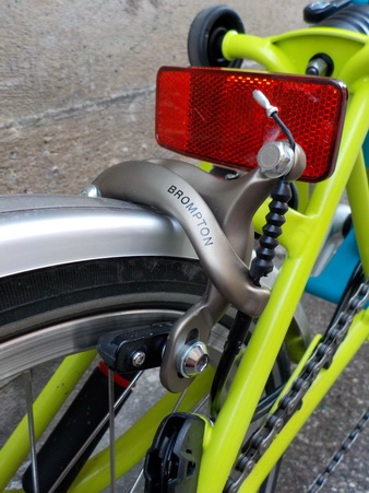

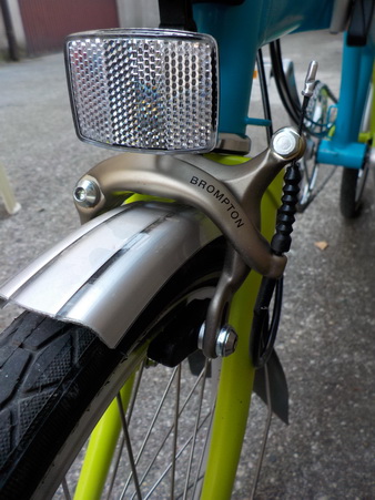

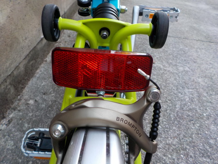

I freni sono “circa” dei Caliper (cioè quelli delle bici da corsa), ma non hanno la geometria usuale di questo tipo di freno e sono costruiti interamente dalla stessa Brompton
Le leve sono robuste e morbide da azionare; il freno anteriore è comandato dalla levasinistra
La frenata è potente e ben modulabile; lo spazio di fermata da 25 km/h è di 3.60m che è un buon valore
La ruota posteriore tende a bloccarsi ma senza sbilanciare la bici e non c’è tendenza al ribaltamento
Le ruote di piccolo diametro non si avvertono nemmeno nelle frenate in discesa
E nelle discese i freni “mordono” bene dando tranquillità al ciclista; non ho riscontrato nemmeno precoci surriscaldamenti: l’impianto è ben dimensionato
Brompton - frenata

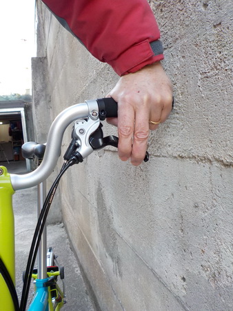

Le leve freno sono però piuttosto inclinate in avanti fino ad essere verticali per non sporgere quando si piega il manubrio
E questo richiede di tenere la mano molto “verticale” che, se il manubrio è basso e la posizione in sella sportiva, viene abbastanza naturale; ma se si guida a busto eretto risulta un pò scomodo

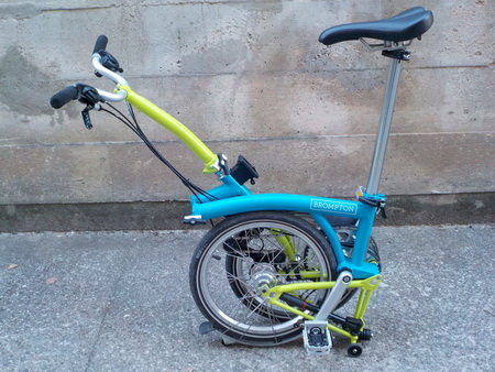

E’ la caratteristica che fa della Brommy una “regina”: il suo sistema di piegatura è genialmente studiato per ridurre le dimensioni veramente ai minimi termini
Ruota posteriore, ruota anteriore e manubrio si incastrano uno nell’altro magistralmente e in modo assai facile
Altrettanto una volta piegata non si riapre da sola perchè ci sono un gancio e un incastro a molla che tengono in posizione le varie parti

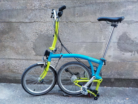

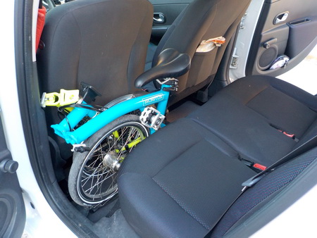

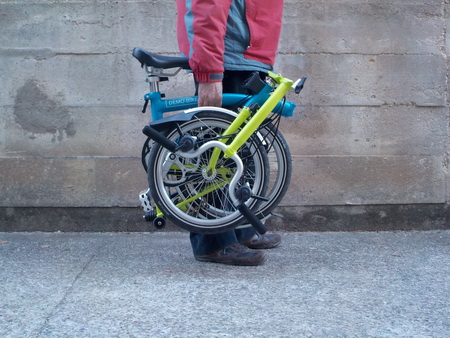

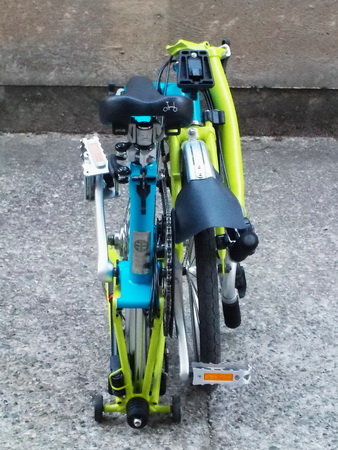

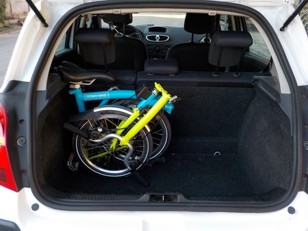

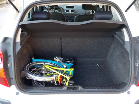

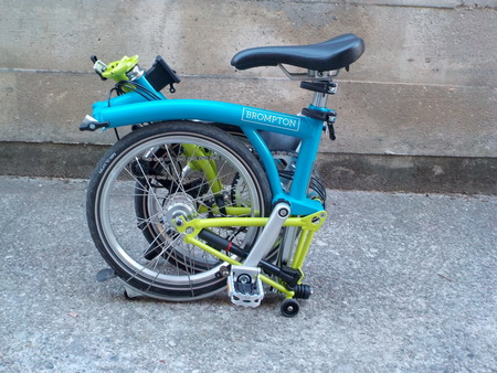

L’ingombro dichiarato è di 56x54x25 cm;
nella versione con i parafanghi che ho testato, ho misurato 59x57x30 cm: diventa un oggetto molto compatto

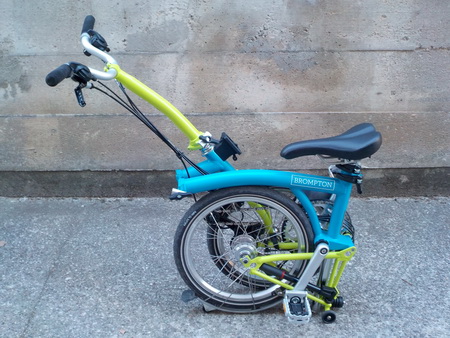

Queste le varie fasi della piegatura, partendo dalla bici nella posizione “cavalletto” con il carro posteriore ruotato in avanti
Sgancio cerniera centrale del telaio e ripiegamento dell’anteriore
questo è lo snodo del telaio
La parte anteriore ruotata si aggancia, con un apposito fermo, al telaio
Si abbassa la sella, con un meccanismo di sgancio molto morbido

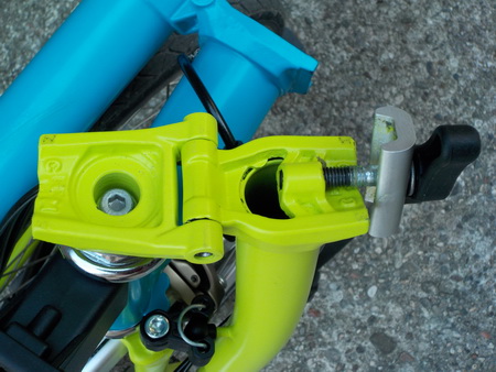

Si sgancia la cerniera del manubrio e lo si lascia cadere: automaticamente si aggancia e rimane in posizione
ecco la cerniera relativa
e queste sono le due parti dell’aggancio a molla del manubrio

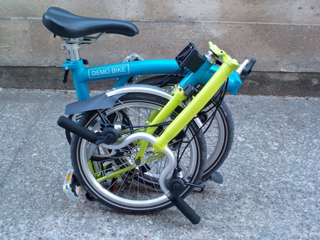

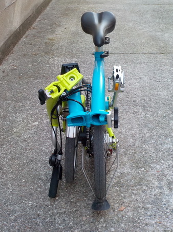

Una volta piegata, la bici si appoggia sulle due rotelline fissate al carro posteriore
Per ultimo si piega il pedale sinistro
per farlo occorre premere sul punto zigrinato della plastica nerae ruotare il pedale verso l’alto; bisogna fare però attenzione che il pedale sia allineato con la pedivella (più difficile dirlo che farlo)
Ecco come si presenta vista dai vari lati

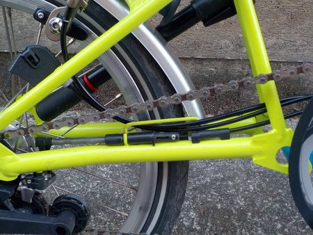

CABLAGGI

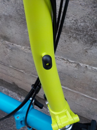

Per poter garantire la piegatura senza che i flessibili dei cambi e del freno posteriore assumano pieghe dannose, il cablaggio è esterno
Molto funzionale, ma, a mio parere, poco estetico con questi cavi ... da linea telefonica
Nella parte anteriore il cablaggio è il consueto, salvo che non entra nel telaio
Nella parte centrale c’è questo arco di cavi che segue una sua curva e non quella del telaio
Nella parte posteriore segue il carro
Assolutamente funzionale durante la piegatura: i cavi non assumono mai pieghe innaturali ne si agganciano alle parti che si piegano

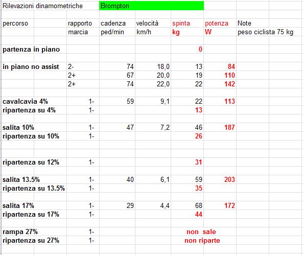

La prova dinamometrica a 18km/h (velocità bassa per minimizzare l’effetto della resistenza dell’aria ed evidenziare invece la scorrevolezza meccanica) conferma tale scorrevolezza e indica una richiesta di appena 84W applicati ai pedali: ottimo valore che ci permette di viaggiare a lungo senza sudore
Aumentando la velocità di marcia, ovviamente lo sforzo sale:
a 20km/h diventa 110W (ancora sostenibile da chiunque, ma d’estate si tende a sudare)
e a 22 km/h sale a 142W che comincia ad essere uno sforzo da persone sportive
(vedi tabella al paragrafo successivo per i valori completi)

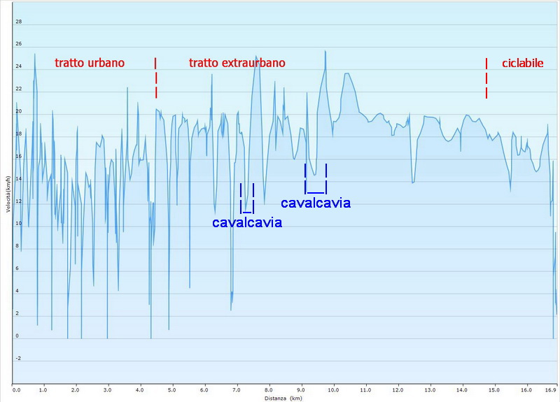

Aggiungo un grafico delle velocità su percorso misto urbano/extraurbano (è la prima metà del consueto giro di prova di tutti i pix-test)
La velocità tipica è stata di 20km/h con i rapporti 2+ e 2-
L’affaticamento muscolare a fine giro conferma i 110W necessari, rilevati nel test dinamometrico
Il primo cavalcavia è al 4% , il secondo ha una pendenza minore
Grafico velocità su strada

Il cavalcavia al 4% si supera a 9km/h con uno sforzo pari a quello in pianura a 20km/h
Brompton - cavalcavia 4 %
(((( notato come il filmato dura molto di più di quelli con le biciclette a pedalata assistita ? ))))
Se la pendenza sale al 10%, l’impegno fisico sale a 187W (a 7.2km/h) ... e si suda (e a me è venuto il fiatone)
Sopra a tale valore di pendenza si può pensare di salire solo se si è allenati e non certo in giacca e cravatta
I rapporti del cambio sono un pò troppo lunghi per tali pendenze e la cadenza di pedalata scende a valori di basso rendimento muscolare
Qui si vede il tratto di salita al 17%, in cui devo staccare il “lato B” dalla sella per poter salire
Brompton - salita al 17%
Ho portato la Brompton anche sul terribile 27% .... ma non ce l’ho fatta a salire e men che meno a ripartire
Brompton - rampa al 27%
Faccio notare che queste prestazioni sono ottenute da me che non sono particolarmente sportivo e che ho cercato le condizioni di minimo sforzo
Chi invece è atletico può trarre grande piacere da questa biciclettina sia in velocità che in salita perchè il telaio non flette e lo sforzo muscolare si trasferisce alle ruote con un rendimento elevato
Ecco qui la tabellina riassuntiva delle rilevazioni dinamometriche

TRASPORTO IN AUTO E IN TRENO
Trasportare la Brommy sollevata è agevole sia a bici aperta che ripiegata
Quando è chiusa si afferra nella zona del telaio che ha una sezione grande e la mano la impugna assai bene
Come si vede nella foto è anche molto equilibrata e non ci sono parti sporgenti che urtino nella gamba
Trasportarla sulle scale è assai agevole per l’ottimo equilibrio e per il comodo punto di presa (il medesimo di quando piegata); il peso di 12chili consente di portarla anche su una scalinata di una stazione senza affaticarci
Brompton - trasporto su scala
Il trasporto in treno è perciò assai facile
Non metto nemmeno la consueta foto nell’ascensore perchè è scontato che ci stia senza alcun problema; e se ci sono altre persone è assai facile piegare il carro posteriore e farla scorrere sulle rotelline facendole occupare meno spazio di un trolley
Faccio notare che in treno, se trasportata chiusa, non paga alcun biglietto supplementare ma viene considerata un semplice bagaglio; con le recenti modifiche al regolamento non è nemmeno necessario riporla in una borsa
(lo ricordo sempre: in treno portare con sè una corda elastica perché a volte i sostegni non ci sono o sono tutti occupati e occorre fissare la bipa … dove capita)
In auto ... ce ne stanno anche quattro
Qui si vede lo spazio che occupa nel bagagliaio della mia Clio che non è certo molto capiente
E si può riporre agevolmente anche fra i sedili (non ci sono parti sporgenti che possano rovinare i tessuti, ma in questo caso è più prudente utilizzare una borsa in cui riporla)
E’ una foto un pò ruffiana perchè se parcheggiate così non si può prelevare la propria bici, ma lasciate che la metta lo stesso:
42 Brommy nello spazio di una automobile !!!
IMPIANTO LUCI
L’esemplare che mi è stato fornito aveva solo la dotazione base passiva: cioè catadiottri anteriore, posteriore, sui pedali e fascia riflettente sui pneumatici
In optional ci sono vari livelli di luci, sia a dinamo nel mozzo sia a batteria da scegliere in base alle proprie esigenze
Così com’è risulta ben visibile quando illuminata lateralmente dai fari

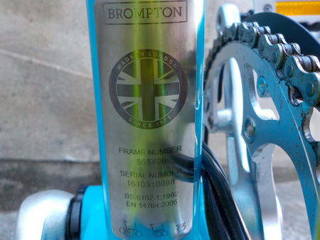

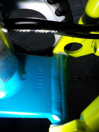

Sul telaio è bulinato il numero di serie
Sii può effettuare una registrazione online del proprio esemplare : molto utile per poterne rivendicare il possesso e altrettanto un buon deterrente per i ladri perchè se la bici viene portata in un centro riparazione o se si ordinano i ricambi, è necessario fornire il numero di serie e di telaio; se il furto è stato denunciato, il sistema blocca ogni ordine e avvisa il proprietario

Principalmente borse anteriori e sottosella
Un attacco rapido anteriore consente di applicarle e sganciarle rapidamente
E’ disponibile anche un portapacchi posteriore ma che risulta inclinato sensibilmente

Il prezzo di listino della versione in prova è, al momento del test, 1485€
Questo è il listino/configuratore attuale

A mio parere personale : costa molto, non è esente da difetti (lievi), ma vale ogni centesimo di quel che costa
