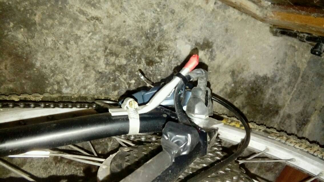

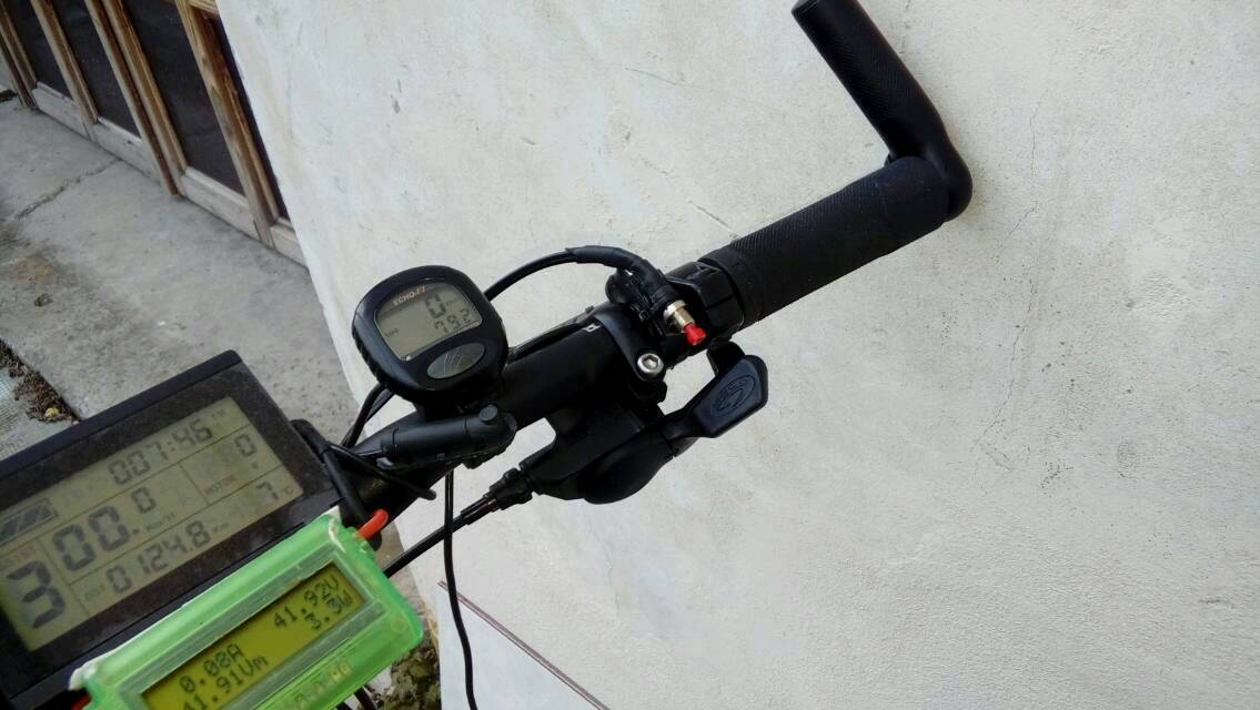

La rr 9.1 è quasi finita.... fatta un pò svogliatamente lo ammetto
Fatta usando i pezzi prima montati sulla rr 6.3
Solita batteria fatta da celle di monopattino
Solito hub
Uniche "varianti nuove"
Accelleratore tolto e messo pulsante. Ho usato due diodi in serie per abbassare la tensione di circa 0,8v...
- tubetto ritorto proteggi cavo hub.
L'idea è che se qualche frasca sbatte scivola verso l'esterno Purtroopo il motore è un superusato (chissa da quanti!) senza più la molla e con i fili in precarie condizioni... Anche se cade la bici un minimo di protezione la dà.... se ci cado sopra io... bè .. lasciamo perdere
baxxx

Bella!
Nonostante le difficoltà è uscita bene.
Ammazza che quadro strumenti!
Già che ci sei mettici anche una centralina meteo della Oregon scientific...
14672 Messaggi
Inserito il - 03/02/2017 : 08:44:32  Mostra Profilo Invia a andrea 104KG un Messaggio Privato  Rispondi Quotando
grazie. Già il didplay misura la temperatura, basterebbe un barometro
Inserito il - 03/02/2017 : 08:50:24  Mostra Profilo Invia a Barba 49 un Messaggio Privato  Rispondi Quotando
Nei motori hub i cavi vanno fatti sempre uscire al contrario di quello che c'è scritto sulle istruzioni (quindi verso l'alto) in modo che anche in caso di caduta non vengano tranciati dall'asse stesso: La molla poi va subito tolta (a quel punto sarebbe un ottimo convogliatore di acqua) e il tutto va siliconato accuratamente...
14672 Messaggi
Inserito il - 03/02/2017 : 11:12:46  Mostra Profilo Invia a andrea 104KG un Messaggio Privato  Rispondi Quotando
Infatti mi sono accorto di avere montato la ruota al contrario con il taglio sotto. Adesso devo rismontare tutto....

Andrea: ho anche io sulla mia 2° bipa quel display, veramente completo
compreso i watt di supporto del motore in quel dato momento e la temperatura ambiente
(per porre attenzione al fondo stradale scivoloso/ghiacciato). Bello strumento.

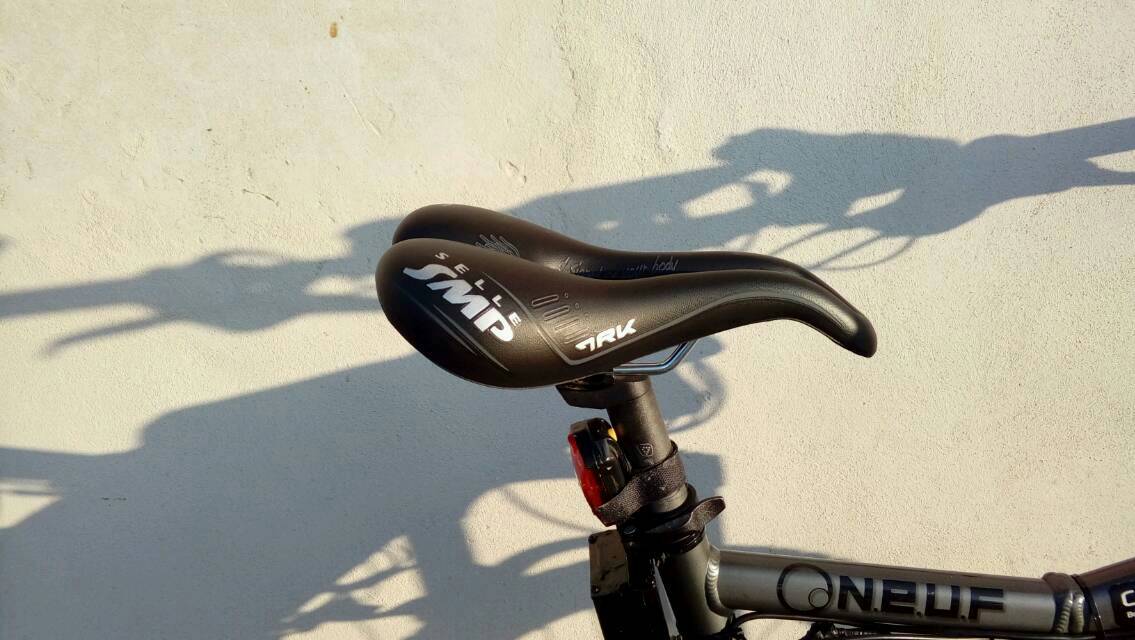

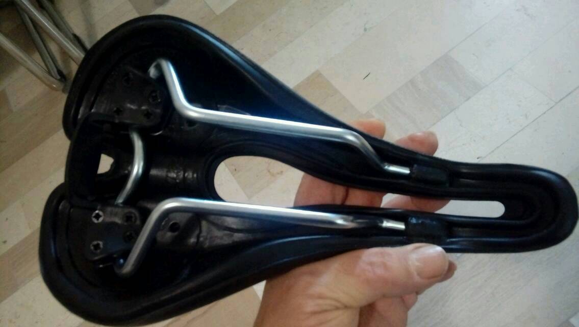

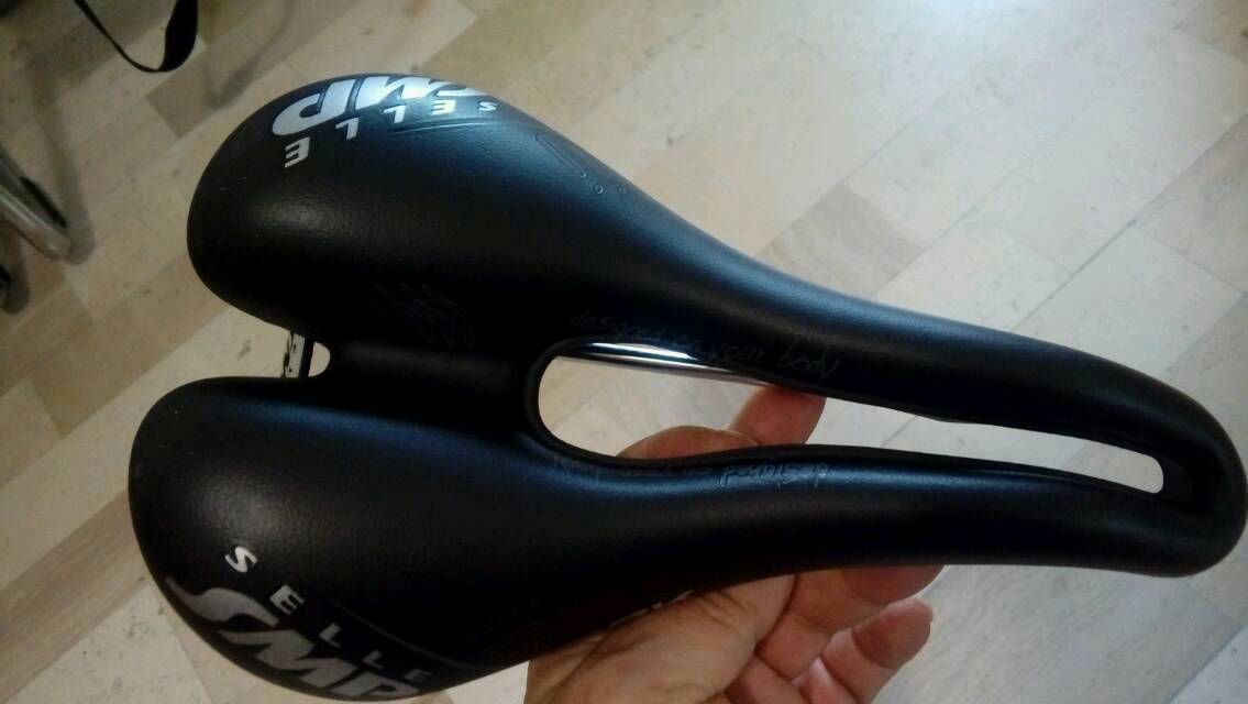

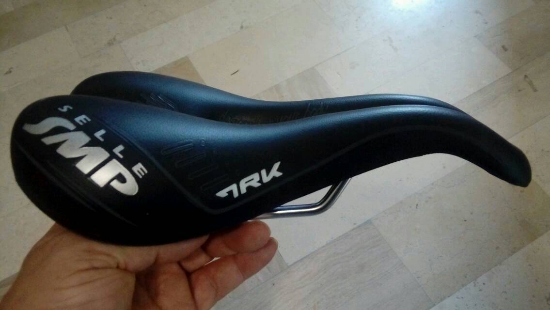

Inserito il - 15/02/2017 : 22:35:52  Mostra Profilo Invia a andrea 104KG un Messaggio Privato  Rispondi Quotando
È arrivata la sella "a becco". Per la verità già da un po' di giorni ma non c'erano le condizioni meteo per provarla.
Oggi finalmente dopo 2 mesi ho potuto fare una 20ina di km.
La sella è fatta dello stesso materiale dei cruscotti auto. Cioè non è ricoperta in similpelle ma è una schiuma con la finitura esterna tipo pelle. È meglio che sia così perché col buco al centro in alcune selle si stacca il rivestimento. Qui non può perché il rivestimento non c'è ! È solida, non flette al centro, il ferro sotto è robusto (in alcune cinesi economiche era così sottile che i morsetti del reggisella non stringevano).
Ho preso il modello base a 38euro su Amazon. Pensavo di aver sbagliato perché è venduta come sella da trekking e temevo fosse enorme per la mtb. Invece è grande ma non esagerata. Esattamente come la volevo.
Prova su strada. Io soffro per il contatto esattamente nella zona dietro i testicoli e con questa sella purtroppo il problema si allevia ma rimane. La parte posteriore della sella è la più comoda mai provata, almeno per il mio sederone. Tutto sommato sono molto soddisfatto. Devo solo provare ad inclinarla un po' in avanti... Comunque un buon prodotto anche se non economicissimo dato che è un prodotto "stampato" a macchina....
