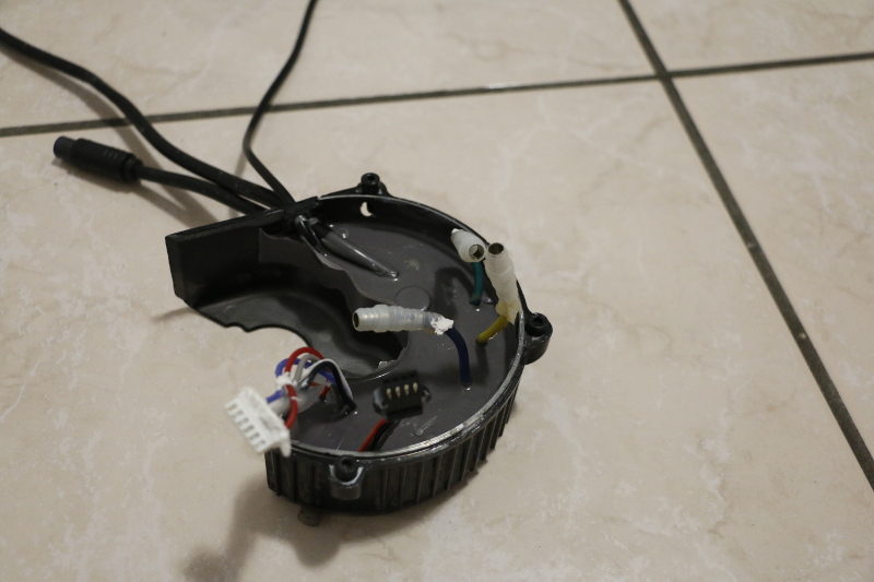

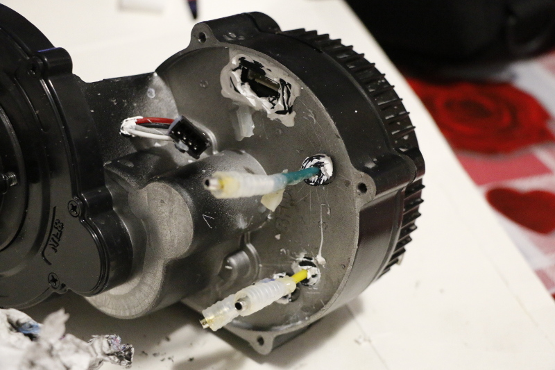

Ho smontato il motore, di cui allego foto.
Lato centralina c'era una piccola goccia di acqua, ma la centralina stessa sembra ben isolata, è coperta di gomma, ed i connettori erano coperti dal silicone bianco.
Lato motore non ho trovato tracce di umitità .
Se connetto la sola centralina smontata alla batteria: stesso ZII e nulla più.

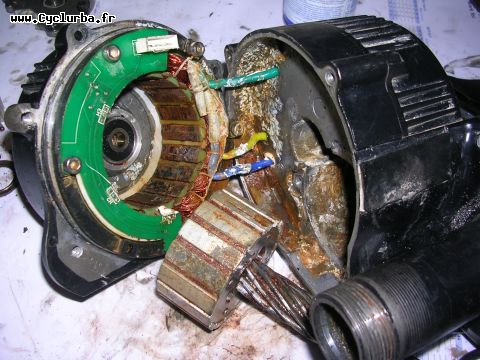

Doverosa precisazione che ho dimenticato: da quanto ne so, il grosso dell'acqua (che comunque non sono litri....) se entra, entra dal lato pedaliera (carter che copre la trasmissione e che nella tua foto risulta montato). Se l'acqua ristagna il rotore grande la porta al piccolo e questo la porta anche sull'altro lato del motore. Per questo si consiglia di non "sparare" l'acqua perpendicolarmente al carter pedaliera con idropulitrici o altro e di aprire ogni tanto il carter, pulire gli ingranaggi e ingrassare per bene. I guai elettrici, se ci sono, sono nel lato che non hai aperto.
(per l'anatomia del Bafang http://www.web-artisans.com/VAE/?page_id=574 )

OK: ho tolto la gomma alla centralina e provato a trovare il componente che manda in corto, provando prima con alcuni condensatori sperando di avere fortuna... ma non ne ho cavato molto: nel fare il lavoro mi è saltato quello che mi sembra un (poccolissimo) diodo che non riuscirò mai piò a rimettere sulla piasra, inoltre il circuito è troppo "stretto" per pensare di poter rimettere tutto a posto con i miei scarsi strumenti.
A questo punto - visto anche quanto suggerito da Barba 49:
- Sostituirò la centralina
- Per non fonderla un'altra volta proverò ad isolare motore e centralina, per quanto si possano impermeabilizzare con modalità "fai da te"
- Vedrò di trovare una copertura - seppur parziale - da portare ed applicare alla bici in caso di pioggia

Se l'acqua entra nei carter falsando i dati provenienti dai sensori Hall (che si trovano nel motore) nella centralina possono verificarsi errori nel pilotaggio dei Mosfet, esattamente come quando si brucia un sensore in un comunissimo motore nel mozzo, e questa cosa può portare al danneggiamento dei Mosfet stessi...
Spesso i BBS si fermano con la pioggia perchè l'acqua penetra nei connettori che collegano la centralina alle periferiche, in particolare in quello a quattro pin del pas, solo che in questo caso è sufficiente asciugare la zona per far ripartire il motore senza problemi.
Nicobike
Estero
223 Messaggi
Inserito il - 16/02/2017 : 09:29:15  Mostra Profilo  Rispondi Quotando
E qui sono perfettamente d'accordo. Quindi se c'è un problema va cercato sul lato motore. Ecco quel che può succedere da quel lato se entra acqua
48,46 KB
Questo comunque era rumoroso ma funzionava. Sul forum francese alcuni utenti hanno cercato delle soluzioni all'infiltrazione di acqua che, il più delle volte, nei vecchi modelli provocava problemi al rotore. Guillome, che di BBS ne vende parecchi, ha suggerito questa modifica a chi viaggia parecchio anche quando piove http://cyclurba.fr/forum/420729/bbs-claudio-un-bruit-casseroles.html?from=101&discussionID=17173&messageID=403277&rubriqueID=102&pageprec=
ma nel 2015 segnalava un solo caso simile su 300 BBS venduti.
