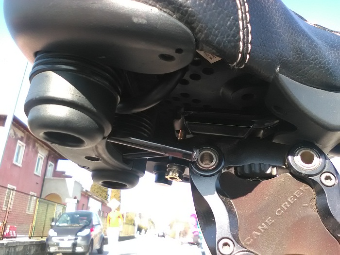

Inserito il - 16/02/2017 : 16:29:38  Mostra Profilo Invia a claudio02 un Messaggio Privato  Rispondi Quotando
134,96 KB
in parte credo sia dovuto al fatto che io pedalo spesso senza mani, ma non può bastare come scusante.
è inammissibile quel tipo di rottura, andrò a restituirla senza chiedere la sostituzione.
nessuno problema se si rompe da una sola parte, ma se si fosse rotta contemporaneamente anche dall altra la storia sarebbe diventata pericolosetta.
i risparmia anca sun toco de fero.
...certo che...struttura motore, pedali, selle, manubri..spacco tutto c...o.
un dinosauro in bipa.

Messaggio di claudio02
Personalmente utilizzo la stessa sella su più bici e non ho mai avuto problemi nonostante il mio peso superi stabilmente i 115kg.

Inserito il - 16/02/2017 : 18:00:10  Mostra Profilo Invia a iw6cpk un Messaggio Privato  Rispondi Quotando
Non so se è il mio stesso tipo di sella, io ho quella in gel, la tua mi pare in finta pelle e magari anche il sostegno è differente. Comunque in pratica ho tutte selle Lidl e per fortuna non mi è mai capitato niente.

Dai Claudio, dì che l'hai gonfiata troppo!
ma no, la gonade sotto non funziona da anni
Inserito il - 16/02/2017 : 19:31:36  Mostra Profilo Invia a pixbuster un Messaggio Privato  Rispondi Quotando
Ma non è che vai un pò troppo veloce ?
9073 Messaggi
Inserito il - 16/02/2017 : 19:47:35  Mostra Profilo Invia a claudio02 un Messaggio Privato  Rispondi Quotando
ma no,
ho anche il zio Cane Creek Thudbuster
6828 Messaggi
Inserito il - 17/02/2017 : 00:39:21  Mostra Profilo Invia a MilleMiglia un Messaggio Privato  Rispondi Quotando
Demolition man..
Inserito il - 17/02/2017 : 09:20:55  Mostra Profilo Invia a Steu851 un Messaggio Privato  Rispondi Quotando
Anche io sulla Carnielli ho usato per qualche anno una sella lidl, ed ha resistito alle sterrate di montagna con i miei 120 kg.
Un componente difettoso capita nelle migliori famiglie per fortuna il servizio clienti Lidl funziona (se hai conservato lo scontrino)
9073 Messaggi
Inserito il - 17/02/2017 : 12:45:03  Mostra Profilo Invia a claudio02 un Messaggio Privato  Rispondi Quotando
io ho tutte selle lidl perchè le trovo comode, non perchè costano poco.
ma adesso ho il dubbio...

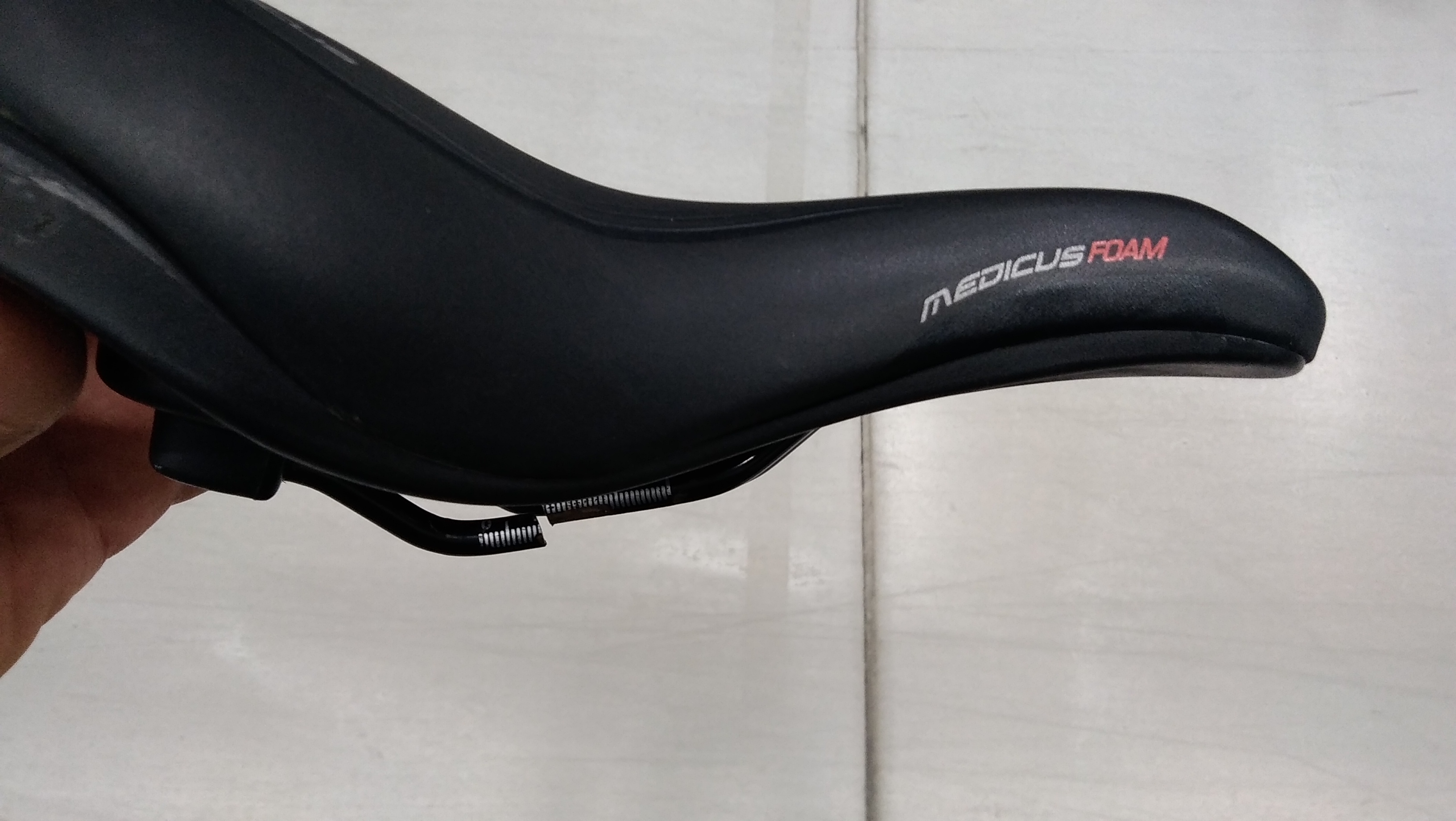

Inserito il - 28/11/2020 : 16:51:36  Mostra Profilo Invia a claudio02 un Messaggio Privato  Rispondi Quotando
E due
1037,41 KB

del lidl non ho mai comprato selle,nell'altra roba più o meno va.
Quello che causa queste rotture è la malattia pagliaccia del risparmio di peso che coinvolge tutti i progettisti.
Le selle delle bmx (... caso)anni 80,in pratica gusci di plastica con tubi di ferro costampati al massimo si piegavano dopo ANNI di abusi .
Tanto è vero che dopo aver piegato diverse selle sulle mtb avevo ripreso di montare i gusci rigidi. Tutt'altro che comodi per carità.
Ma zero difetti.
La seconda rottura (addirittura dell'asta ) denota un materiale di emme fatto e finito. Il cromo molibdeno VERO non avrebbe ceduto!
E' poi anche vero che qualche sesion di bmx darebbe bene a certi DHiller che atterrano più duramente di un carro armato pieno di cemento nonostante le sospensioni.

Inserito il - 30/11/2020 : 22:12:30  Mostra Profilo Invia a claudio02 un Messaggio Privato  Rispondi Quotando
mi si è rotta a 15km da casa, con fatica son tornato seduto su una natica, ma se si fosse rotta a 50km come tornavo?
15046 Messaggi
Inserito il - 30/11/2020 : 22:17:45  Mostra Profilo Invia a andrea 104KG un Messaggio Privato  Rispondi Quotando
Io manderei le foto a lidl, di tutte e 2. La 1 la uso anch'io sull'hub, fortuna che lo uso poco.... ma mi hai messo una certa ansia

Inserito il - 01/12/2020 : 15:43:46  Mostra Profilo Invia a claudio02 un Messaggio Privato  Rispondi Quotando
sostituita con un altra uguale, credo che l errore sia nel tenerla arretrata, questo aumenta il braccio di leva.
