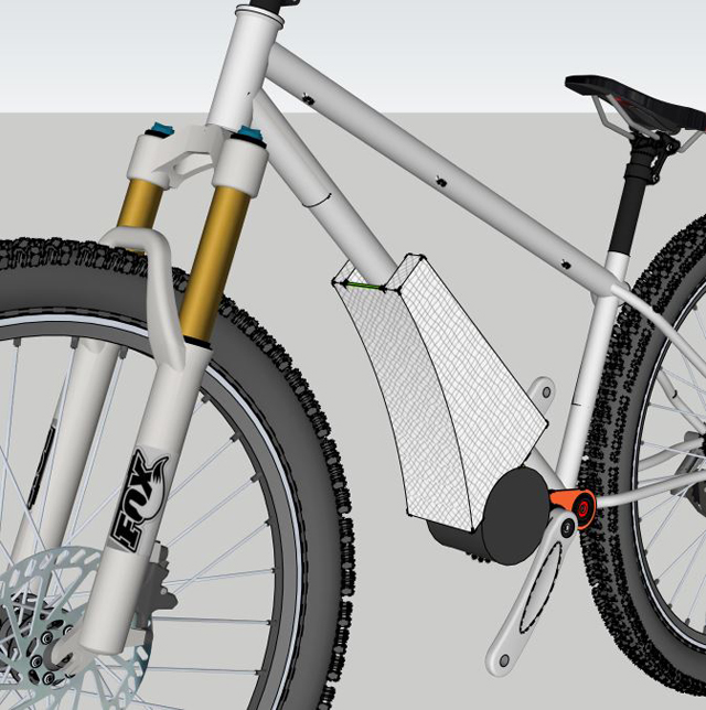

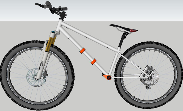

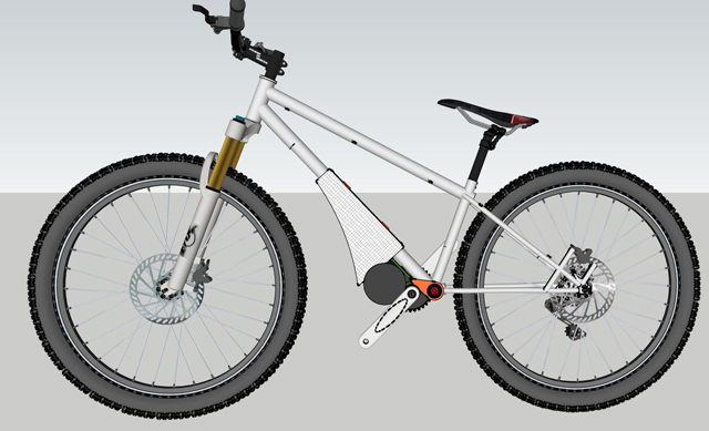

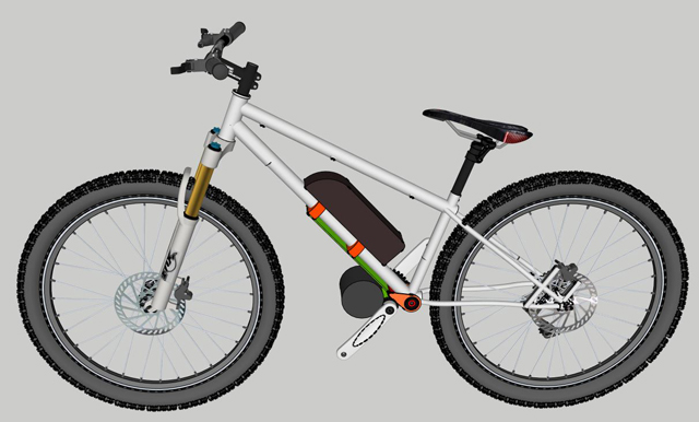

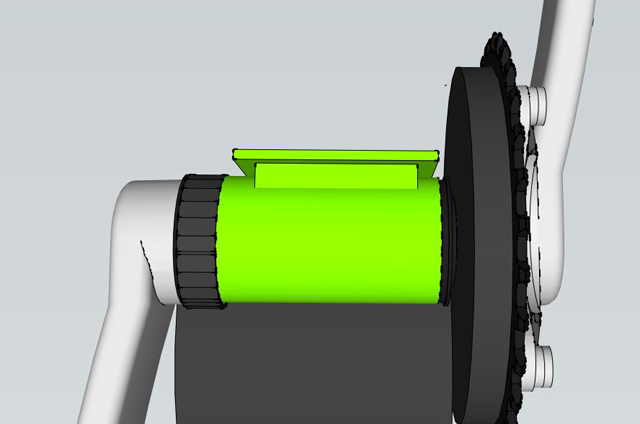

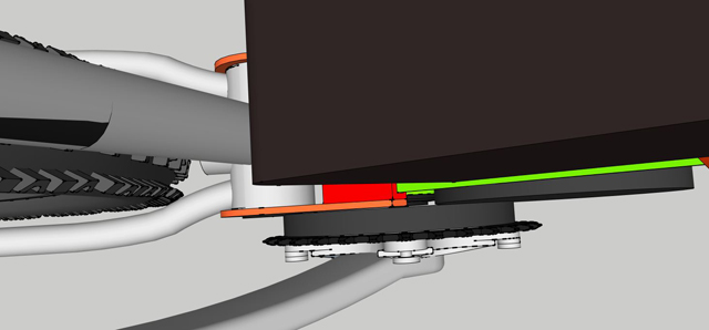

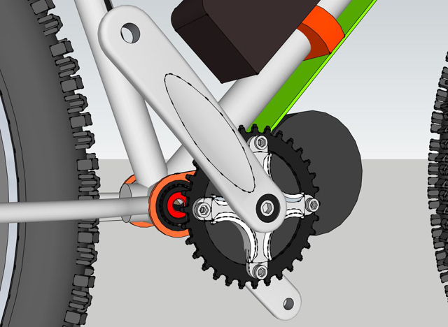

Allora, il discorso sta in questi termini: siccome vorrei usare la bici sia per spostarmi in ufficio ogni giorno, sia il sabato e la domenica per divertirmi, mi piacerebbe avere rispettivamente sia una city Bike che una Mtb entrambe elettrificate.
Il problema che il budget non mi permetterebbe di adottare due soluzioni soddisfacenti, quindi mi stava venendo in mente una idea "malsana" che volevo condividere con voi.

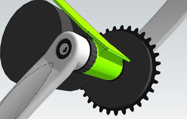

Stavo pensando di acquistare un solo motore centrale BBS e fare in modo che lo stesso con una soluzione, piuttosto banale, possa equipaggiare all'occorrenza due o più bici.

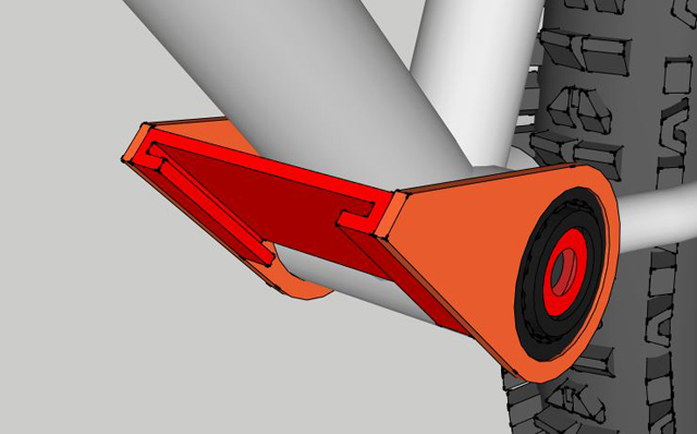

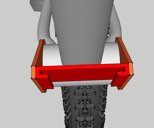

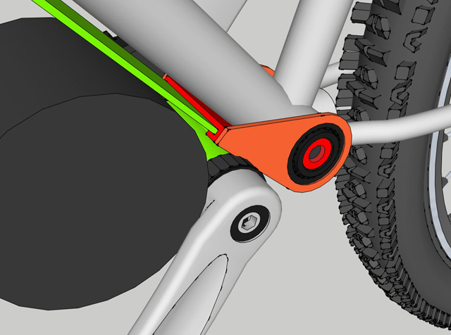

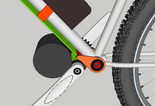

L'idea è quella di realizzare una specie di slitta che va a posizionarsi nella sua sede che resterebbe fissa al telaio o ai telai. Sulla slitta, ovviamente, sarà fissato il motore.
PRO:
1. la soluzione permetterebbe di allungare il passo, di circa 6 cm, della corona anteriore rispetto a quella posteriore (minor disallineamento della catena);
2. l'accostamento della corona e del carter motore sul fianco del telaio della bici può essere ottimizzato e chissà che non si possa alloggiare una seconda corona anteriore;
3. si potrebbe realizzare una slitta che sia solidale con la batteria, in questo caso libero sfogo alla fantasia per batteria e relativi alloggiamenti.
CONTRO:
1. lo spostamento in avanti del gruppo pedali/motore, ripeto di soli 6 cm, potrebbe comportare una pedalata innaturale, rispetto alla seduta, in parte compensata dalla regolazione del sellino che sarà traslato in avanti;
2. lo spostamento in avanti del gruppo pedali/motore, potrebbe incidere anche sulla pedalata poiché si avvicinerebbe, ripeto di soli 6 cm, alla ruota anteriore;
3. il kit comporterebbe comunque lo smontaggio dei pedali delle bici rendendole di fatto inutilizzabili senza kit;
e comunque è tutto da provare perché al momento non ho niente.
per capirci posto delle immagini

Ciao, la tua idea l'ha realizzata, o almeno la stava realizzando la Sunstar con il motore Virtus.
Non so se poi hanno concretizzato, ma magari prendi spunto.
Ciao!

idea forse meno,tra torsione,cavi display,spostamento pedaliera,io eviterei

Bisognerebbe però sicuramente creare un attacco a slitta che non fletta, cosa piu' semplice a dirsi che a farsi.
E bisognerebbe farla senza dover intervenire sui telai con saldature.
