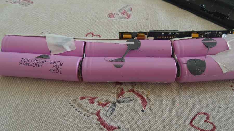

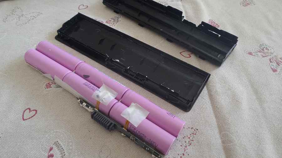

Nello specifico vorrei rigenerare due batterie (identiche) del mio notebook.. E' un bestione da 17,3", con processore i7 e doppio hard disk, che consuma parecchio: le due batterie originali duravano all'incirca 50' ciascuna, per cui avevo un'autonomia complessiva di 1 h e 40' scarsi.
Ho aperto uno dei due case, sono costituite da 6 batterie SAMSUNG 18650 26FU da 3,7v e 2600mAh, messe in configurazione 3S-2P. Tot. 10,8V - 4910mAh (dati nominali esposti sul case della batteria).
Ho parecchi dubbi, che vorrei esporvi:
1) vorrei aumentare l'autonomia, ma non so che tipo di batterie acquistare, che abbiano maggiore capacità e buona affidabilità, né dove acquistarle.
2) le saldature sono fatte (ovviamente) con una puntatrice, che io non posseggo... dite che si riescirebbe a saldarle a stagno?
Posto alcune foto per mostrarvi com'è il lavoro che mi aspetta!!

Puoi sostituirle con queste Samsung da 3450 mah https://eu.nkon.nl/rechargeable/18650-size/samsung-inr18650-35e.html
Per la sostituzione, taglia le linguette più lunghe possibili e salda a stagno sulle stesse. Dovrai anche spostare sulle altre celle quelle parti in nero incollate con adesivo, dovrebbero essere sensori di temperatura, tutto questo, a patto che il BMS sia funzionante (la piccola scheda elettronica che vi è collegata)

Grazie 1000 per l'indicazione! direi che la soluzione è ottima, ordino le celle col le linguette già saldate a U così è sarà più semplice saldarle.
Si, l'elettronica delle celle funziona perfettamente, solo che ormai l'autonomia è ridotta a pochi minuti o meno...
l'autonomia dovrebbe aumentare un bel po' con queste celle...

Aumenta esattamente in proporzione alla nuova capacità (2600 mah contro 3450 mah) le dimensioni delle celle sono identiche.
Per il rivenditore puoi stare tranquillo, è conosciuto da molti nel forum, io personalmente ho già fatto acquisti da loro, e sono soddisfatto, sono celle originali.

Commenti qualificati indicano che la cosa non è fattibile.
36553 Messaggi
Inserito il - 06/03/2017 : 11:36:55  Mostra Profilo Invia a Barba 49 un Messaggio Privato  Rispondi Quotando
Quoto Dibi, generalmente il citrcuito di controllo della batteria è talmente st***zo che continua a segnalare la stessa condizione che hai adesso, anche dopo il ricellaggio!!!

Non è che come sul Bosch ci sia qualche componente suicida che non permette il ricellaggio senza precauzioni?
36553 Messaggi
Inserito il - 06/03/2017 : 20:45:41  Mostra Profilo Invia a Barba 49 un Messaggio Privato  Rispondi Quotando
Non posso saperlo, ovviamente, solo che chi ha provato il ricellaggio di queste batterie si è imbattuto nel problema: Se qualcun altro vuole fare da cavia provi pure, cercando però di comprendere quali sarebbero le precauzioni da prendere per evitare che la batteria continui a non funzionare.

Semplice se fa lo str... elimina il bms proprietario e cerca un micro bms standard... mi pareva si averli visti su ebay... certo c'è da ragionarci un pò .. amgari mettendolo su scatletta esterna... se l'uso in mobilità è indispensabile.... oppure guarda l'altro mio topic
Dubito possa funzionare, come puoi notare i contatti nella batteria sono più d'uno in quanto la batteria dialoga col pc esattamente come la batteria Bosch dialoga con il motore.

Ignoravo la questione del dialogo col pc... peccato se è così è impossibile se non con un power bank esterno.
Certo che se fosse possibile recuperare le batterie dei notebook a costo zero... il bms interno da quello che si legge interrompe il funzionamento molto prima dell'esaurimento delle celle.
Non verrebbe una batteria ottimale ma visto che costa ZERO, per la pianura va sicuramente.

Se ne ho fatta una da usare per test, ed è attualmente montata sulla pieghevole.
Il problema principale è che già da nuove le celle dei notebook hanno una bassa corrente di scarica in più essendo vecchie la resistenza interna è aumentata. Il risultao è che nonostante abbia fatto una 5P usando una centralina legale da 7/14A all'assistenza massima c'è un drop considerevole e insistendo ad usarla si scalda in modo pericoloso, però limitandosi ad asssitenza 2 o 3 su 5 della S06S in modilità torque ho fatto una ventina di km ed a fine giro era ancora a 23V (è una 7S)
Visto che il costo delle celle è in calo non rifarei l'esperimento, già la selezione delle celle è stata eterna, caricandole singolarmente e poi scaricandole misurandone la capacità, diciamo che va bene come sorgente di test per controllare che tutto funzioni quando la batteria giusta non è ancora pronta.
