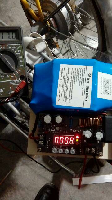

Un amico ha la passione di fare musica in spiaggia. Usa una cassa autoalimentata a batteria e un netbook. Il problema è del netbook che dopo 3 ore con display al minimo che non si vede un tubo... Si esaurisce. Ho progettato un power bank multifunzione. Una delle solite batterie da monopattino e un circuitino step-down. Non dovrebbero esserci problemi e infatti sembra funziona.
41,55 KB
Inoltre e multifunzione perché si può regolare l'uscita sia come voltaggio che ampere e utizzare per un sacco di dispositivi.
Ora però mi sorge un dubbio. Quando la batteria del pc è carica lo step-down continua a caricarla rovinandola? Ho si fermera?

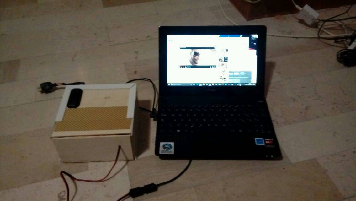

Eccolo in versione un po' più definitiva mentre carica il pc

Inserito il - 07/03/2017 : 10:53:36  Mostra Profilo Invia a Steu851 un Messaggio Privato  Rispondi Quotando
il power bank si comporta esattamente come se fosse l'alimentatore originale, quando la batteria sarà carica il bms interno interromperà la ricarica ed il power bank alimenterà semplicemente il pc

Inserito il - 07/03/2017 : 11:03:01  Mostra Profilo Invia a andrea 104KG un Messaggio Privato  Rispondi Quotando
Grazie mille Steu851! Allora è praticamente perfetto. Su un netbook dovrebbe avere un'autonomia MOSTRUOSA

15125 Messaggi
Inserito il - 16/08/2017 : 18:05:14  Mostra Profilo Invia a andrea 104KG un Messaggio Privato  Rispondi Quotando
Adesso purtroppo non ricordo ma l'ho preso su ebay.
Siccome siamo al mare col mio amico da maggio posso confermare che funziona perchè l'ha ormai usato per 30-40 pomeriggi di musica, dalle 14 alle 20 circa senza inconvenienti e senza che la batteria del notebook si scaricasse minimamente perchè il power banck simula la rete elettrica.
Usato anche ieri in scampagnata in montagna dalla mattina, senza cedimenti di sorta.
Non credo che quegli step down diano oscillazioni e sbalzi, almeno per quello che vedo il display digitale è sempre a 19v.
Ricordo che dovetti prenderne uno un pò caro perchè non quadravano le tensioni ma adesso non ti so dire... Comunque servivano 2a in uscita e lo step down ne poteva dare 10, quindi molto di più (regolabile da display anche gli ampere)
