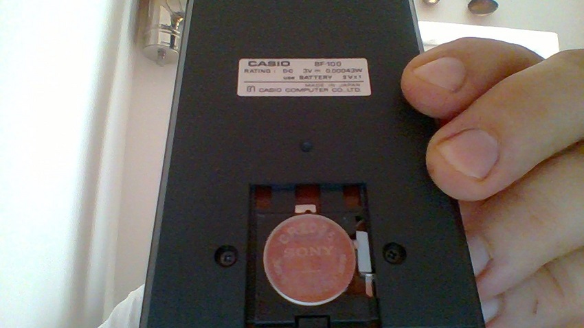

Articolo sulle vecchie sony usate dalla nasa in vari test e su vari spacecrafts e satelliti......senza BMS
https://ntrs.nasa.gov/archive/nasa/casi.ntrs.nasa.gov/20080015775.pdf
Quelle che si usano oggi sono le loro bisnipoti e si presuppone che siano meglio ancora. Inoltre esistono vari articoli autorevoli su test fatti oggi sulle prime celle delle tesla roadster nuove, comparate alle attualo celle della model s-x. Fondamemtalmente, a distanza di 8 anni, non si nota un particolare invecchiamento chimico. Non ritengo questi test del tutto indicativi peró, nel senso che queste celle nuove ma vecchie anderbbero testate anche nel numero di cicli per una vera comparazione e non solo nel singolo test di capacitá.

111,99 KB
la vedete questa? è di una calcolatrice che avevo comprato negli anni 80, funziona ancora, com'è possibile?
secondo me se si vuole si potrebbero fare delle batterie valide.

Quella è una pila al litio NON ricaricabile, una chimica diversa

Certo, si tratta di una pila primaria Litio Manganese, se leggo bene una CR2032 o 35 approssimando la sua capacitá a 1Wh (3V*300mAh) e approssimando il consumo della tua bellissima casio a 0.0005Wh ecco che funzionerá per ben 2.000 ore..... posso azzardare che la calcolatrice continuerá a funzionare probabilmente anche ad 1,5V se non anche meno e che la capacitá nominale di queste pile è calcolata da 3V a 2V mentre quando sono nuove misurano tipicamente 3.2 quindi probabilmente la stima è a grande ribasso.....

Anche io ho una calcolatrice scentifica presa nel 1984 e non ho ancora cambiato la batteria, mi sono sempre chiesto se si fosse trasformata in autoricaricabile, anche perchè la uso tutti i giorni anche per lavoro.
