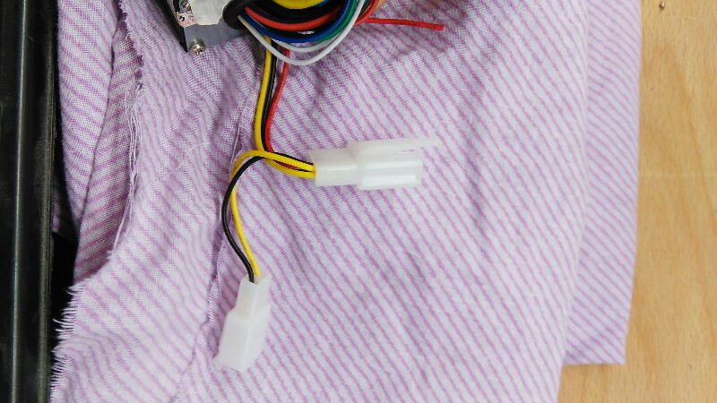

L'unico connettore bianco che vedo a parte l'acelleratore è questo che in effetti non capisco a cosa serva:
122,55 KB
Sulla cronologia ordini non specifica nulla riguardo alla tipologia di centralina
Sulla centralina c'è solo una piccola etichetta con scritto: XCW007 24V/36V
Non saprei...tu che dici??

Ciao Befiuz, confermo che XCW007 24/36V è la S-KU65 , ne ho una tra le mani...
Quindi non è una S06S. I cavetti della foto sono i cut-off dei freni che nel primo connettore gestiscono i sensori elettronici HWBS (3 fili) e nel secondo quelli normali (2 fili).
Adesso sappiamo per certo che quel controller deve e può funzionare solo con il display LED810.
Ritornando al difetto iniziale, non saprei dove indirizzarti se non nel controllo di tutte le connessioni, non dare nulla per scontato, verifica attentamente.
Se il difetto persiste il controller sta male e la cosa si complica...
