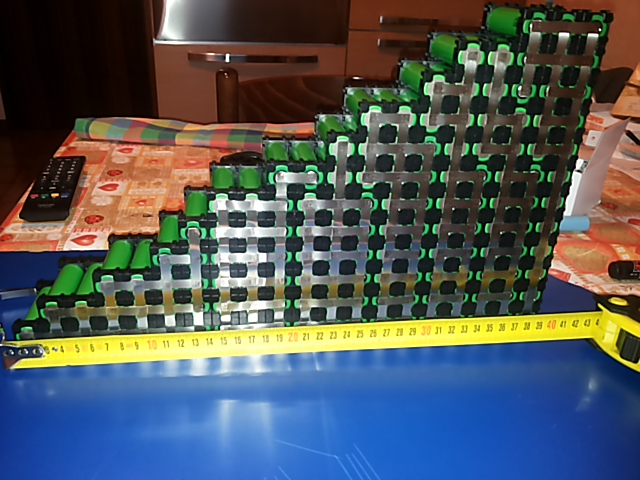

FabioR6
3375 Messaggi
Inserito il - 09/03/2017 : 11:13:11  Mostra Profilo Invia a FabioR6 un Messaggio Privato  Rispondi Quotando
Mondo affascinante quello delle batterie e di conseguenza delle bici elettriche.
Ormai sono abbastanza esperto in questo settore e come ti ha detto il buon Barba49 ti sconsiglio di maneggiare quelle celle.... sono delle vere bombe e se qualcosa va' storto, ti prende fuoco la casa.
Ecco un piccolo esempio anche se non è tanto piccolo....
Questa batteria è in grado di scaricare ben 315 A.
Che è molto più di quello che può fare una saldatrice!
212,17 KB

Daiwer
1413 Messaggi
Inserito il - 09/03/2017 : 11:15:39  Mostra Profilo Invia a Daiwer un Messaggio Privato  Rispondi Quotando
212,17 KB
Stai facendo le batterie per la Ferrari da F1?

FabioR6
3375 Messaggi
Inserito il - 09/03/2017 : 13:14:47  Mostra Profilo Invia a FabioR6 un Messaggio Privato  Rispondi Quotando
Simone è tutto relativo, per Valentino Rossi probabilmente è molto più pericoloso assemblare batterie che andare in pista in moto,
Comunque il discorso di assemblare tre, quattro o più celle in parallelo, è che esistono varie capacità in ampere ora.
La foto che ho messo e di celle Sony konion vtc4 che hanno 2,1 Ah.
Ma esistono anche celle che arrivano a 3,5 Ah, e quindi se si vuole fare una batteria 36 V di circa 10 Ah, con le Sonny bisognerà utilizzare 10 paralleli di 5 cell qe, mentre con le altre basteranno 10 paralleli di 3 celle ognuno.

Per esperienza diretta ho aperto un pacco 14S6P VTC5 dopo un anno e mezzo ,tutte le celle perfettamente bilanciate.
Piccola parentesi : un altro pacco rimasto fermo per 7 mesi per problemi vari ,14S5P VTC6 è morta un intera serie ;anche provando a caricare non tenevano più la tensione e riscaldavano molto ,una volta sostituita la serie danneggiata nessun problema di bilanciamento,ma questo è un problema che si presente su qualsiasi tipo di batteria abbandonata a se stessa :Chiusa parentesi!
In erogazione il pacco da 5P riscalda molto con centralina da 35A ,confermo la temperatura alta di funzionamento ma nessun altro "problema".
