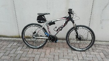

Ho comprato una mtb Ghost kato 29" e voglio motorizzarla con un centrale. Certo che affiancate la mia vecchia bipa da 26 (una lee cougan del secolo scorso) sembra la bici di un bambino.

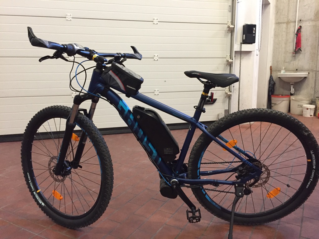

Ora che mi è arrivata la batteria definitiva posto la foto della "creatura" finita.
218,34 KB
Ne sono soddisfattissimo, ma si sa: ogni scarrafone...
Ora sto aspettando il pignone 11-40 8v (introvabile, ho dovuto ordinarlo su aliexpress ) per la completa metamorfosi in "capretta di montagna"...

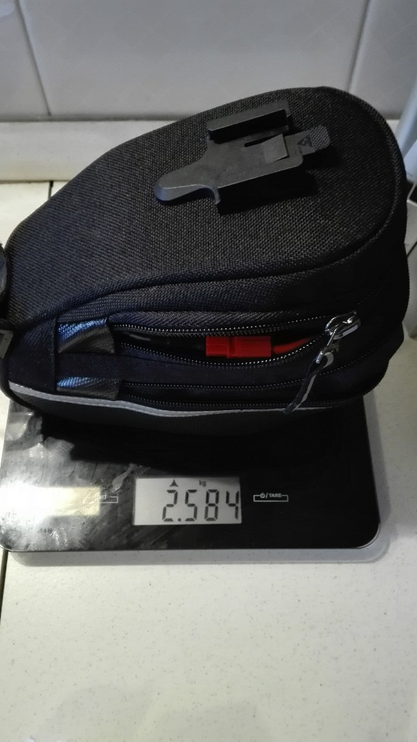

Avevi pensato a questa soluzione ?

Avevo valutato la batteria sottosella, ma poi l'ho scartata perchè ho intenzione di metterci un reggisella ammortizzato suntour e non vorrei interferisse.
La batteria l'ho comprata da pswpower insieme al motore tsdz2.
Dovrebbe essere una 500wh. Questa la descrizione:
1. Rated capacity: 14.5AH
2. Voltage: 36V
3. Charging Voltage: 42V
4. Discharge cutoff voltage: 27.5V
5. 5P10S Li-ion 2.9Ah Panasonic NCR18650PF 18650 cells
6. Continuous discharge current: 25A
7. Pulse/Max discharge current 50A
8. Max charging current : 5A
9. Charging temperature: 0~45
10. Dischargeing temperature: -20~55
11.Operating voltage:28V~42V
12. Diamesion:
13.Weight of battery pack About 3.9 kg

È il mio primo motore centrale, per cui non ho termini di paragone. Io ne sono molto soddisfatto.
Venendo da 2 hub all'inizio fa un po' strano, poiché avendo sensore di sforzo non ha l'effetto motorino a cui ero abituato.
Però la possibilità di sfruttare il cambio lo rende adatto a tutte le salite fino al limite del ribaltamento.
È il modello da 350w.
Arrivato in 6 giorni e non ho pagato dazi doganali.
