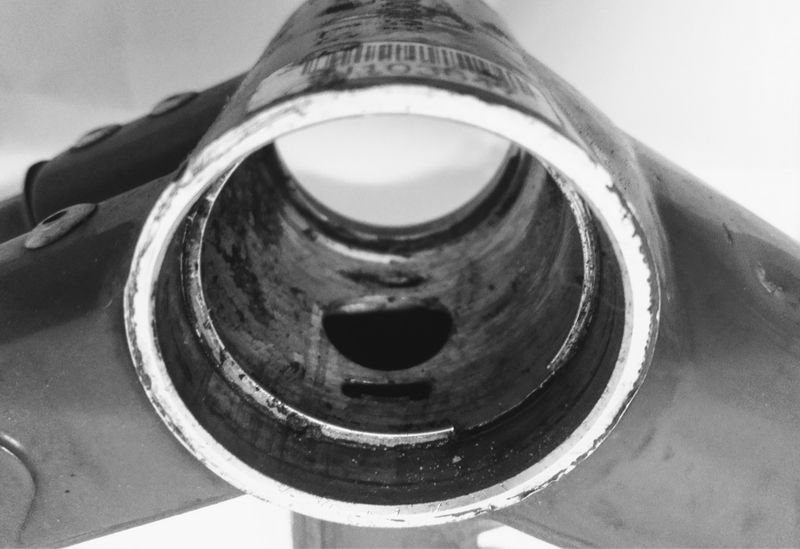

Saluti gente,mi é capitato un mio amico con un telaio mtb con un movimento centrale (cioè senza)con un diametro di circa 42mm e lungo 68mm e non ne avevo mai visto uno....
A chi di voi se ne intende volevo chiedere che tipo é e cosa posso consigliare di prendere per renderla muscolare ,grazie e sxusate ignoranza in merito...Ciao grazie!!

Si dovrebbe trattare di un BB30

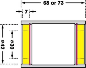

Ecco a te la descrizione:
BB30: Larghezza scatola movimento centrale 68 millimetri (strada) o73 millimetri (mtb) e 42mm di diametro ID, i cuscinetti BB30 hanno un diametro esterno corrispondente (OD) di 42 millimetri e 30 mm di diametro interno ID. Progettato per guarniture con perno da 30 millimetri; sono disponibili adattatori che consentono l'uso di guarniture standard con perno da 24 millimetri (Shimano® Hollowtech II, 'FSA® Megaexo, il Race Face® X-type e il Truvativ Sram® GXP)

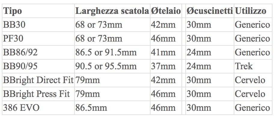

Giusto per farti stare tranquillo, questa è una tabella con le misure dei vari standard per movimento centrale:

Grande,quindi cerco bb30 con diametro perno che gli interessa?
