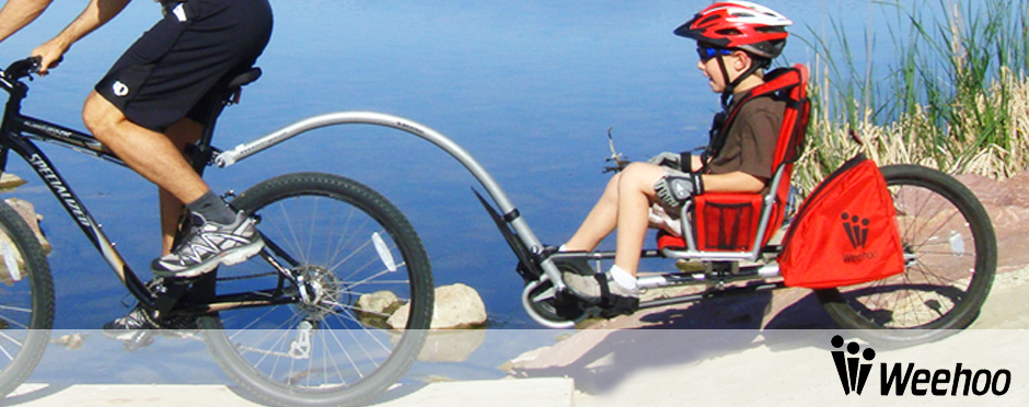

Inserito il - 27/03/2017 : 17:42:31  Mostra Profilo  Rispondi Quotando
La mia idea era di metterla sopra il triangolo e se riesco metto anche foto del carellino

Inserito il - 27/03/2017 : 19:06:39  Mostra Profilo Invia a elettricooo un Messaggio Privato  Rispondi Quotando
La batteria si potrebbe montare su un portapacchi tipo questo:
http://www.ebay.it/itm/Portapacchi-Portacestino-Posteriore-Impermeabile-in-Alluminio-Lega-per-Bici-MTB-/351103378243?hash=item51bf646343:g:XlsAAOSwWxNYnWxp
