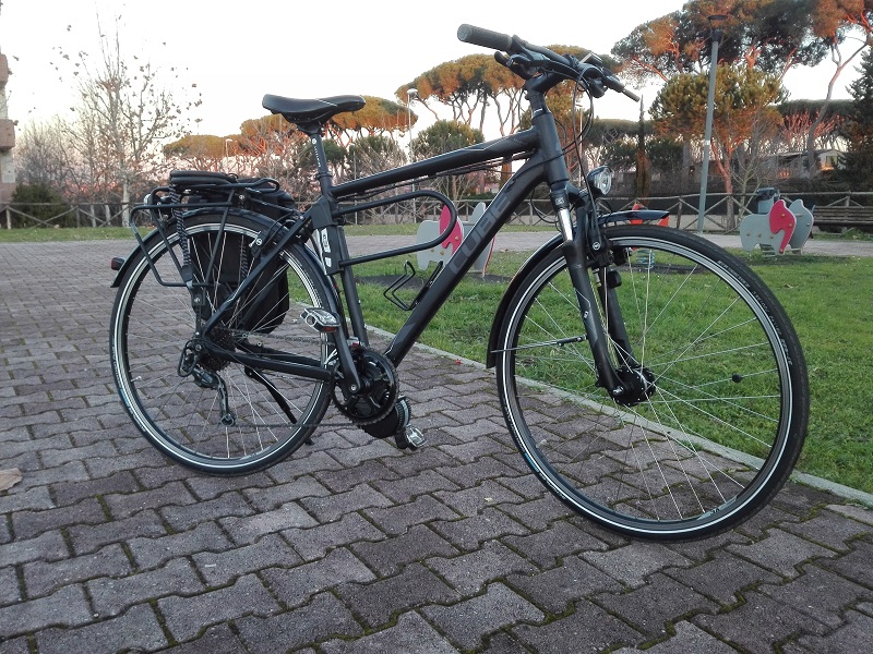

Inserito il - 28/02/2017 : 11:11:47  Mostra Profilo  Visita l'Homepage di blindo7 Invia a blindo7 un Messaggio Privato  Rispondi Quotando
Andrea puoi provare con una trekking,ho preso questa Cube usata ad un buon prezzo e dopo averne provato l'efficacia muscolarmente l'ho elettrificata ,è scorrevole ed ha un buon rendimento,gli sterrati semplici non sono un problema,volendo migliorare si può aggiungere un cannotto ammortizzato decente e gomme da 2 pollici,con la scusa metto qualche foto
l'importante è avere una buona base,spendere per upgrade non mi ha mai convinto,ti trovi a spendere di più e ti riempi casa di ricambi

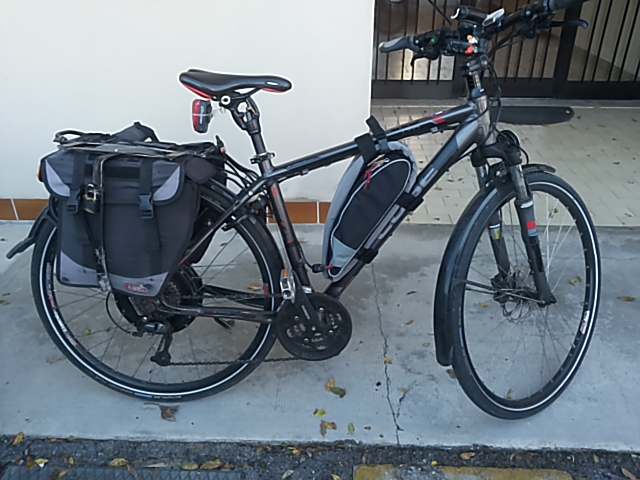

Ciao Andrea anch'io posso darti la mia personale esperienza.
Io peso attorno ai 75 kg, ho una bici da trekking molto bene allestita ammortizzata davanti e con l'ammortizzatore di sella che è un vero toccasana.
La Bici pesa completa di tutto 40 kg,
Il mio motore è da 800 watt 9C e viaggiando quasi sempre a 40 all'ora, con la Ping 48 volt 15 ampere ora quando era nuova riuscivo a fare anche 80 km.
Come gomme monto le Marathon Plus guard 6 che sono belle scorrevoli.
Una cosa da non sottovalutare è senz'altro il gas legalizer che riduce i consumi rispetto all'utilizzo del puro pass.

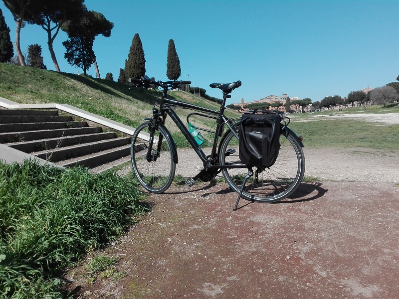

3375 Messaggi
Inserito il - 28/02/2017 : 11:43:24  Mostra Profilo Invia a FabioR6 un Messaggio Privato  Rispondi Quotando
227,28 KB
Cube trekking
34.600 km in aumento....

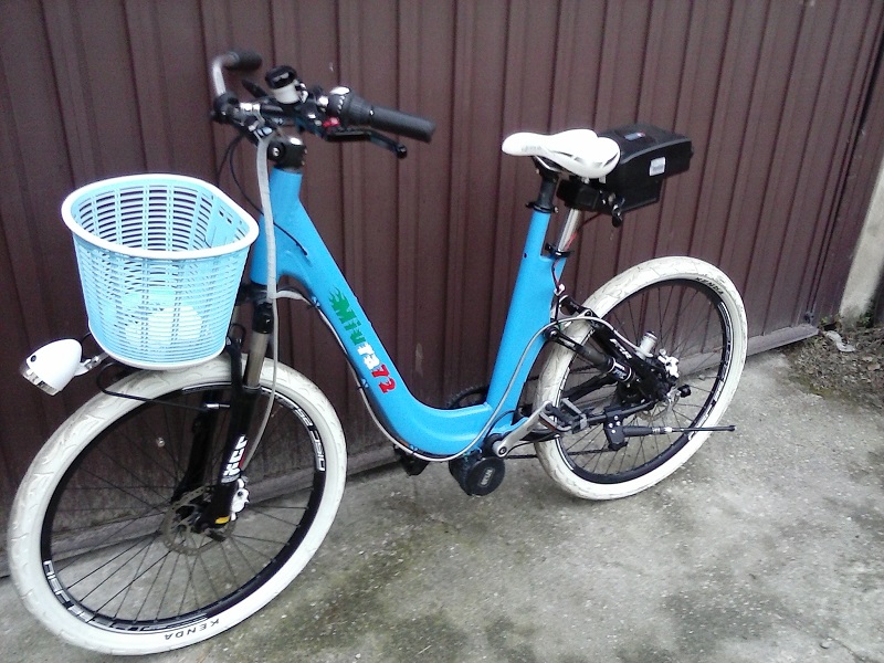

2169 Messaggi
Inserito il - 28/02/2017 : 17:13:01  Mostra Profilo Invia a Miura72 un Messaggio Privato  Rispondi Quotando
215,01 KB
Questa è la mia creatura nell'estate 2016 ho percorso in un pomeriggio circa 5-5ore½ 70 Km e mi era venuto un leggero mal di culo nel giro di 10-15 minuti pasato il tutto però io ho istallato una sella anti prostata molto rigida perche con una sella normale facevo 10-15 Km e appena mi fermavo e scendevo dalla bici anche se non mi scappava la pipi dovevo far un po di goccie se no mi faceva male
Idea x quest' estate è di poter fare i 100 Km in una giornata partendo al mattino e tornando il pomeriggio
Io sinceramente stò pensando che quando voglio fare tanta strada forse è meglio comperare un carrello da aganciare al posteriore cosi da non caricare tanto la bipa ma caricare un carrello che cosi a anche il baricentro piu basso e si puo caricare il peso della seconda batteria sul carrello
(PS) Pix tutte le volte che andiamo sul discorso ruota lui dice e io ci credo perche è vero che ne sa piu di mè, che la ruota piu piccola fa la differenza solo per le salite piu è picola piu sali
le mie sono da 26
Modificato da - Miura72 in data 28/02/2017 17:21:22
