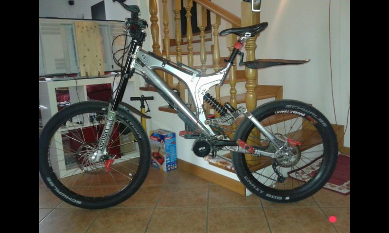

In questi giorni x sfizio con 30€ ho installato sulla DH a doppia batteria due pneumatici Schwalbe Crazy Bob al posto delle artigliate ed ho provato l'autonomia conseguente su strade bianche ed argini della bassa padovana (x chi è della zona Brenta, Gorzone, Adige). Dopo un centinaio di km a 25 km/h max sono rientrato ed ancora ce n'era... Media consumo 7 W/h km. Il limite è stato la tenuta prostatica!
576,31 KB

Grande @lby le tue bici si che sono belle da quanto sono le due batterie?
@lby64
2090 Messaggi
Inserito il - 03/03/2017 : 15:57:32  Mostra Profilo Invia a @lby64 un Messaggio Privato  Rispondi Quotando
Uso delle artigianali con involucro Hilong da 36V 13Ah tutte uguali che sposto da una bici all'altra.
Totale di 4 batterie e 10 staffe su 9 bici (solo questa ha doppia staffa e diodi x parallelo) x max 4 utenti contemporaneamente (o due utenti con doppia batteria ovviamente).

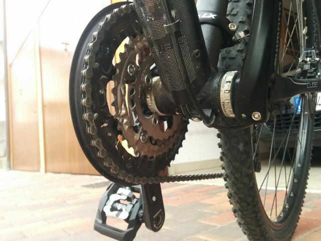

[quote]blindo7 ha scritto:
Andrea puoi provare con una trekking,ho preso questa Cube usata ad un buon prezzo e dopo averne provato l'efficacia muscolarmente l'ho elettrificata ,è scorrevole ed ha un buon rendimento,gli sterrati semplici non sono un problema,volendo migliorare si può aggiungere un cannotto ammortizzato decente e gomme da 2 pollici,con la scusa metto qualche foto
l'importante è avere una buona base,spendere per upgrade non mi ha mai convinto,ti trovi a spendere di più e ti riempi casa di ricambi
Ciao Blindo, io ho una cube nature pro, molto simile alla tua. Mi sto documentando per kittarla ed ero orientato sul motore centrale TSDZ2, credo sia simile al tuo come montaggio. Hai lasciato la cassetta da 10v dietro? Come ti trovi con la linea catena? Il deragliatore anteriore lo usi come guida? Grazie 1000.
--- foto ridimensionata da Pix ---
207,49 KB

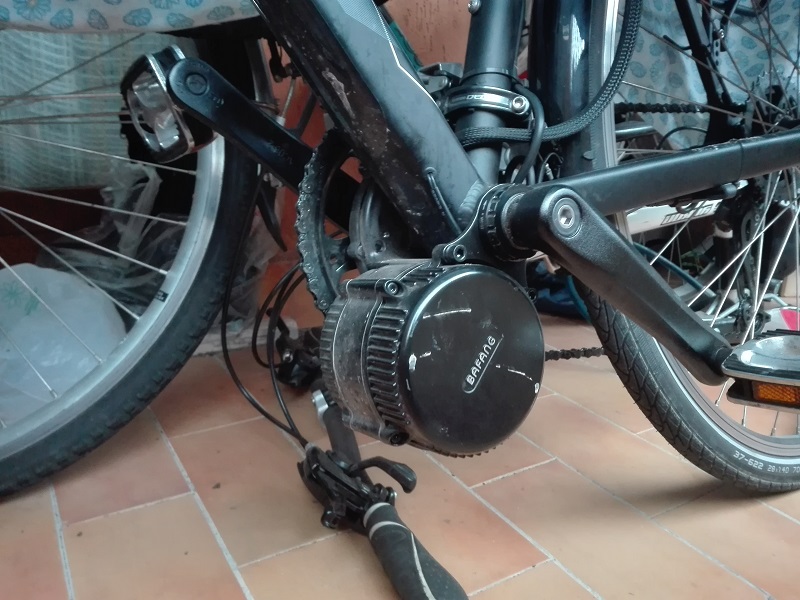

Buongiorno Flavio,
ho montato il bafang BBS e a causa della protuberanza del telaio per il passaggio cavi il motore non posso tirarlo su a contatto con il tubo obliquo,esteticamente non è il massimo ma non da problemi,
certo che se fosse una MTB per scavalcare le rocce sarebbe un problema,
credo che anche il tuo telaio sia fatto così
169,23 KB

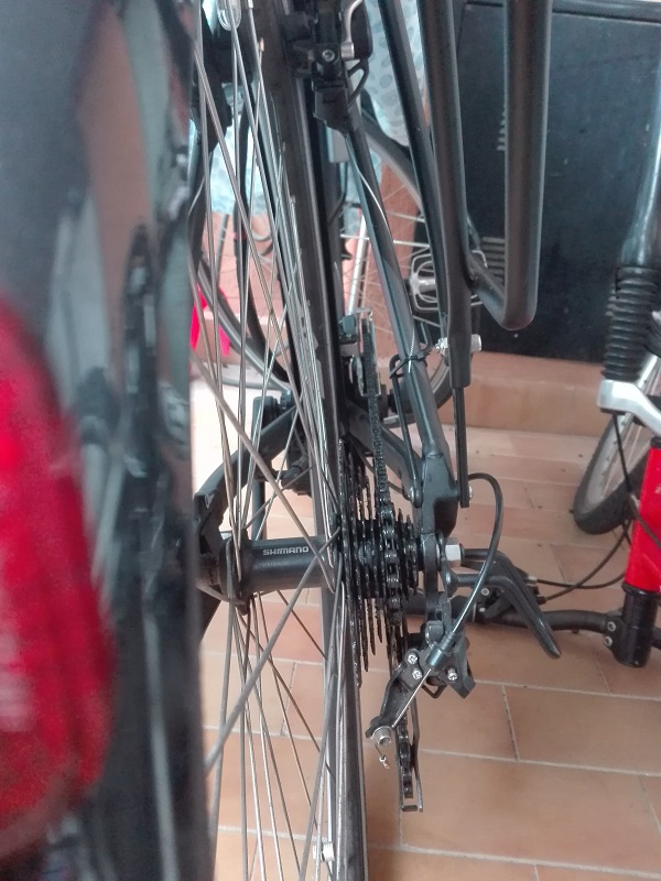

per quanto riguarda i rapporti ho mantenuto quelli originali da nove ed ho lasciato il deragliatore come guida catena,si usano tutti tranquillamente e la linea corretta la ho sul quarto dal piccolo,la corona è da 46t ed il motore essendo un 750 non ne soffre,se ti interessa scalare valuta l'uso di una corona più piccola che però non essendo imbutita sposterà ulteriormente la linea verso i pignoni più piccoli
161,81 KB
il TSDZ che hai adocchiato è un po più piccolino e c'è 250 e 350W a differenza del BBS puoi metterlo orizzontale usando la bulloneria che ti danno da fissare sull'attacco del cavalletto,
controlla se hai posto tra ruota poteriore e movimento centrale,
la differenza trai due è che il TSDZ lavora con sensore di sforzo quindi consuma meno e ti da una pedalata più naturale ti senti come superman,ma se fai finta di pedalare aiuta molto poco,in parole povere se dai la bici ad una signora anziana ti dirà che la bici non cammina,
il BBS ha sensore di rotazione quindi spinge anche con la pensionatao con pedalata simbolica

@Blindo7: Veramente le corone da 42T sono imbutite, quindi non peggiorano la linea della trasmissione!!!
Sono quelle ancora più piccole ad essere piatte...
