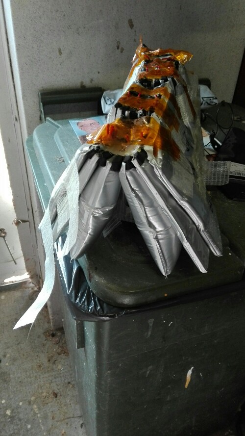

Condivido questa esperienza personale, che magari può tornare utile a qualcuno.
Dopo nemmeno due anni la batteria è morta, questo è il risultato !!!
Il tutto probabilmente è stato causato da un caricatore difettoso che caricava oltre il dovuto. Anche se queste batterie cinesi spesso usano celle scadenti, la batteria era una LiFePo4 12 S 2 P
Un consiglio a tutti voi è quello di controllare il caricabatterie abbastanza spesso.

Inserito il - 29/03/2017 : 11:00:11  Mostra Profilo  Visita l'Homepage di blindo7 Invia a blindo7 un Messaggio Privato  Rispondi Quotando
capperi,è durata il giusto per non rientrare in garanzia!
ad un amico è calata l'autonomia a 2-3 km,sempre lifepo4 bottecchia recente,
l'ha lasciata autunno e inverno completamente ferma,e l'autoscarica tipica delle lifepo l'ha fottuta

Inserito il - 30/03/2017 : 04:55:59  Mostra Profilo Invia a FabioR6 un Messaggio Privato  Rispondi Quotando
Certo che sì,
è andata da 10 ampere a 14,5, con celle di qualità eccellente.
ho montato le 29 e Samsung
